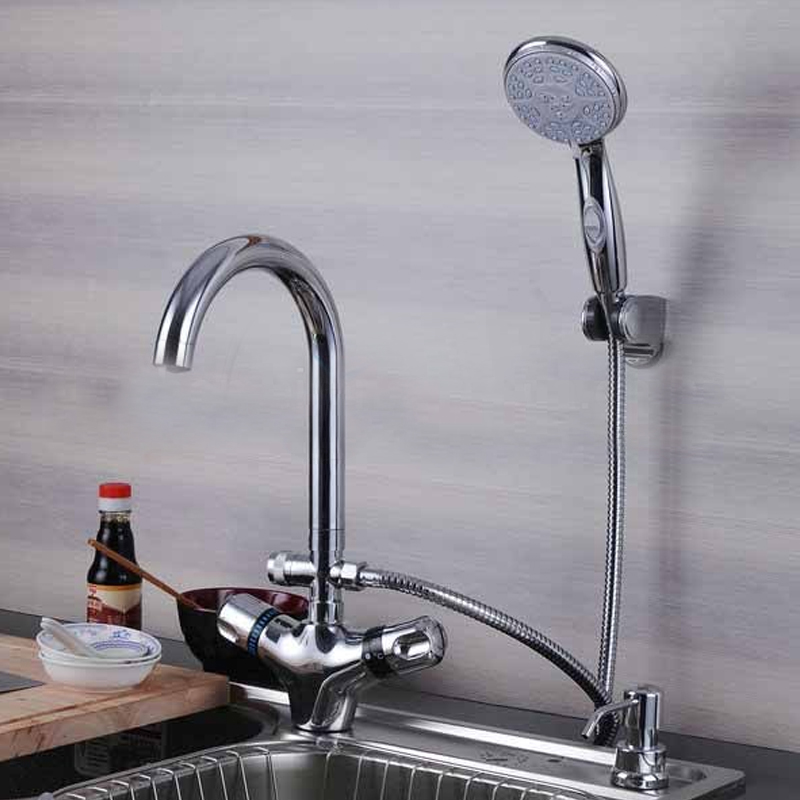

Можно решить иначе. В имеющееся отверстие в раковине ставите смеситель для кухни. Между изливом и смесителем добавляете диветор для переключения душ/кран: Гибкими шлангами подключаете к местам подключения текущего смесителя возможно через переходники.
Другой вариант смеситель для раковины с отводом на гигиенический душ (проверить достаточно ли будет имеющегося отверстия в раковине, возможно потребуется кран между шлангом и лейкой, что бы работало переключение на кран), гибкие шланги к смесителю аналогично первого варианта:
Ну или делать смеситель своими руками из материала на выбор - пластика/меди/фитингов, пару вентилей, пару шаровых кранов для перключения душ/кран, например:
