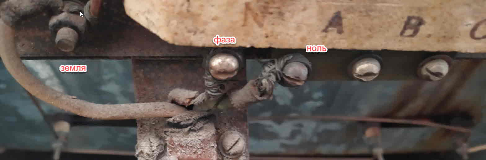

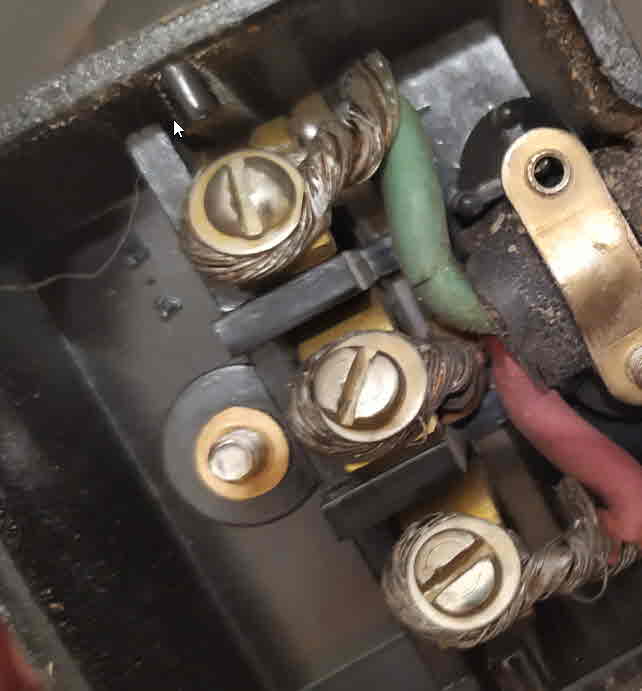

В деревни, необходимо подключить старую советскую электропечь Лысева к электросети.Не могу понять обозначения в эл. печи и подключения. В самой, печи есть обозначения (фото ниже).
Судя по тому что старый хозяин этой печи мне отправил (по проводам), подключения было так: без обозначения провод - земля (белый провод), N - фаза (красный провод), А -нулевой провод (зеленый).
Но я знаю что на самом деле N - это ноль, A,B,C -это подключения к фаза т.е. подключаем провода фазу к А, ноль к N и заземления оставляем без изменения. И тут у меня возникают вопросы - Каким обзором возможно такое подключения, который мне сказал старый хозяин? Возможно я не правильно понимаю обозначения и у него все подключено верно и N - это фаза? Или все таки я прав? Прошу Вас, помочь разобраться?

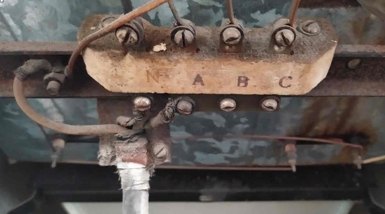

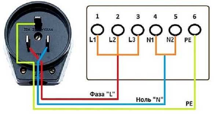

Vasilig, а фото можно покрупнее? С землёй понятно, а как остальной клемник выглядит - за "С". Вообще то для питания не принципиально, где ноль где фаза. Принципиально с точки зрения безопасности - предполагается, что по умолчанию регулируется фаза. И ещё - чтоб ноль и земля в плите ни где не соединялись. У всех плит примерно такая схема подключения

Ixtim написал: у него там перемычка между землей и якобы нулём... :a
Не вижу такого. Три отдельные жилы.

Vasilig, АБС - обьединяем и к фазе N - ноль земля - земля Только вот в деревне, мощность, подведенная к дому может не потянуть эту плиту. Частенько - две пробки по 10А в фазе и нуле....

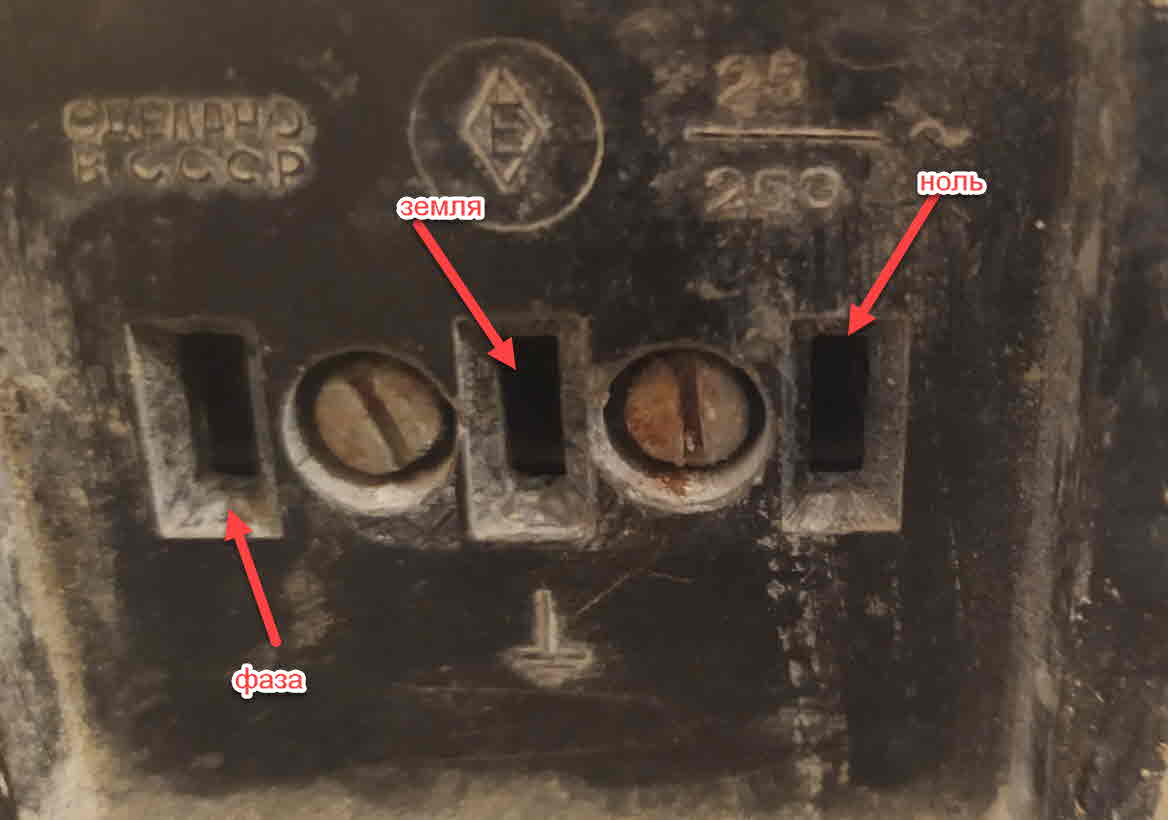

Полное фото
ссылка
Фото вилки ссылка
ссылка Фото розетки ссылка
Фото первоначальной вилки и розетки и Мощность потянет!Лысьва!C электриком тут тяжело -деревня :(. Подключил розетку как у старого хозяина. Как по аналогичной схеме подключить все остальное чтобы было правильно, так и не увидел окончательного ответа?

Vasilig, при таком подключении (N и фаза А) у Вас будет работать что то одно - либо духовка, либо часть блинов. Если только перемычек дальше нет.

megrad, работало абсолютно все

Там внизу клеммника стоит перемычка, соединяющая А В С
