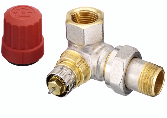

BV, странно, но никто так и не поинтересовался однотрубная система у ТC или двухтрубная или коллекторно-лучевая.
А ведь для всех этих систем термоклапаны применяются совершенно разные.
Насоветовали термоклапан Данфосс RTR-N установить в положение предностройки N... :mad: А зачем? Чтобы разбалансировать весь двухтрубный стояк? А может стояк-то вообще однотрубный? Тогда и термоклапан нужен совершенно другой - Данфосс RTR-G или вообще противопоказан любой термоклапан!

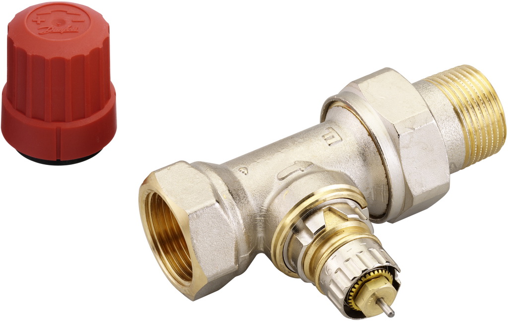

SergSB написал: Пропускная способность Kv 1), м3/ч, при значениях предварительной настройки с термоэлементом и без т/э
Неверно! У термоклапана Данфосс RTR-N-П 1/2" Kv (пропускная способность) преднастраивается в диапазоне 0,04 - 0,73 м3/час. А у того же клапана 3/4" настраивается в диапазоне 0,10-1,04 м3/час
И преднастройка производится ВСЕГДА без колпачка или термоэлемента!
Но опять же неправильно советовать примянять этот клапан для однотрубных систем.

BV написал: В чем разница клапанов для двухтрубной и для коллекторно-лучевой? :popcorn
Вот лично Вы и так точно знаете в чём. А интересующимся расскажу. Для двухтрубной СО термоклапан обычно располагается как внешняя к ОП арматура.
А для коллекторно-лучевой системы применяются ОП с подключением VK. В таком случае в сам ОП уже на заводе изготовителе встроен вот такой термоклапан-ввёртыш с прендастройками.
