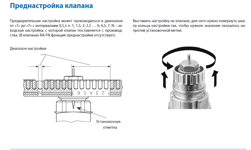

SergSB, я так понимаю, речь идет об этой настройке? У меня на 4 стоит, максимум на шкале 7, но она просто руками не поворачивается ...

Даже не 7, а именно N нужно поставить. Те вернуть заводскую настройку.

Евгения М написал: У меня на 4 стоит, максимум на шкале 7,
поставьте пока на 7
Евгения М написал: но она просто руками не поворачивается ...
кольцо тянется на себя - сдвигается и крутится, достаточно тугое даже для мужчины с сильными пальцами, особенно если подзакисло. Попробуйте в резиновых перчатках

Евгения М написал: максимум на шкале 7,
к слову, максимум - это N - полностью открыто

BV, спасибо за информацию, тогда, наверное, на N поставлю.
