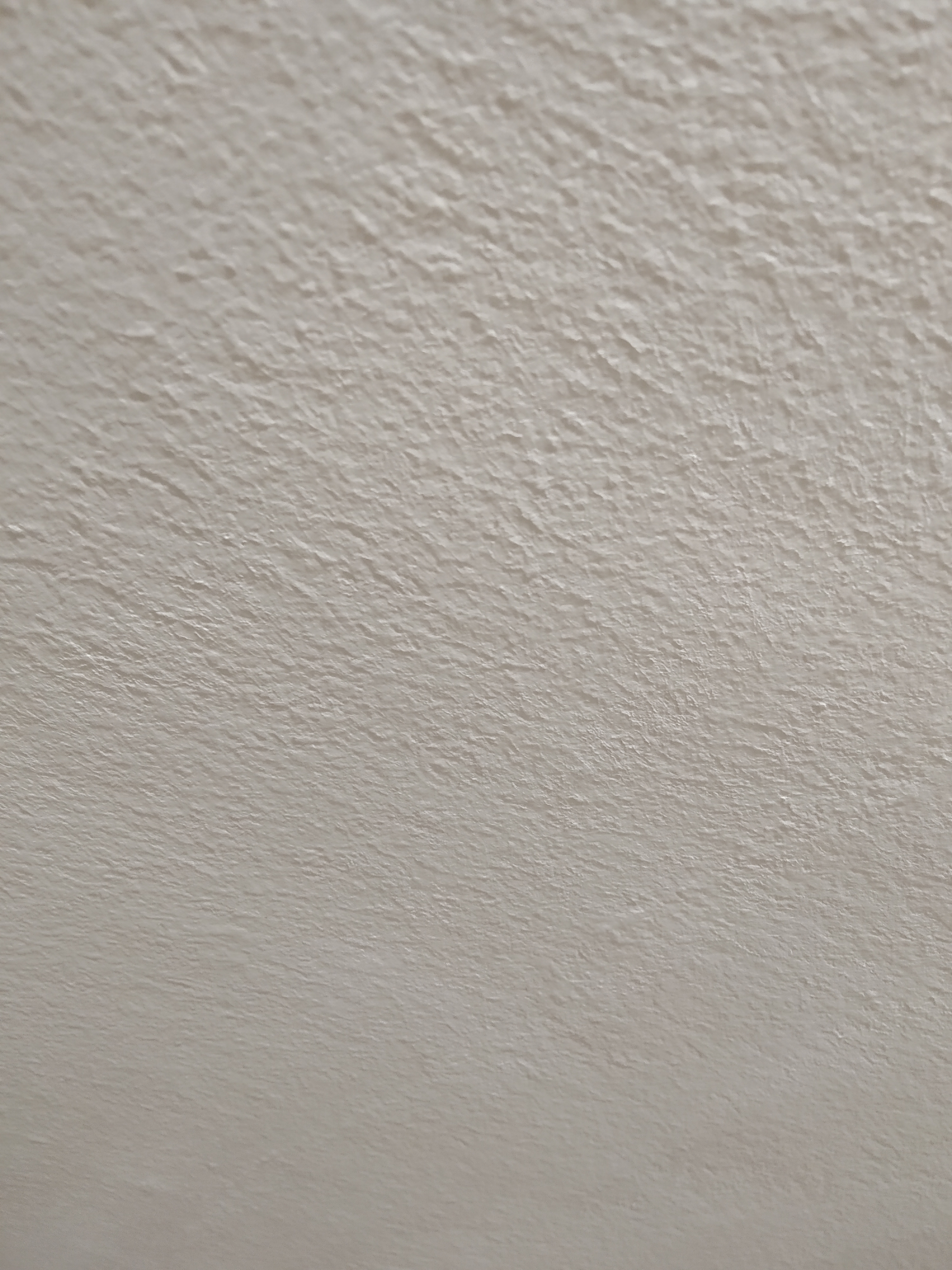

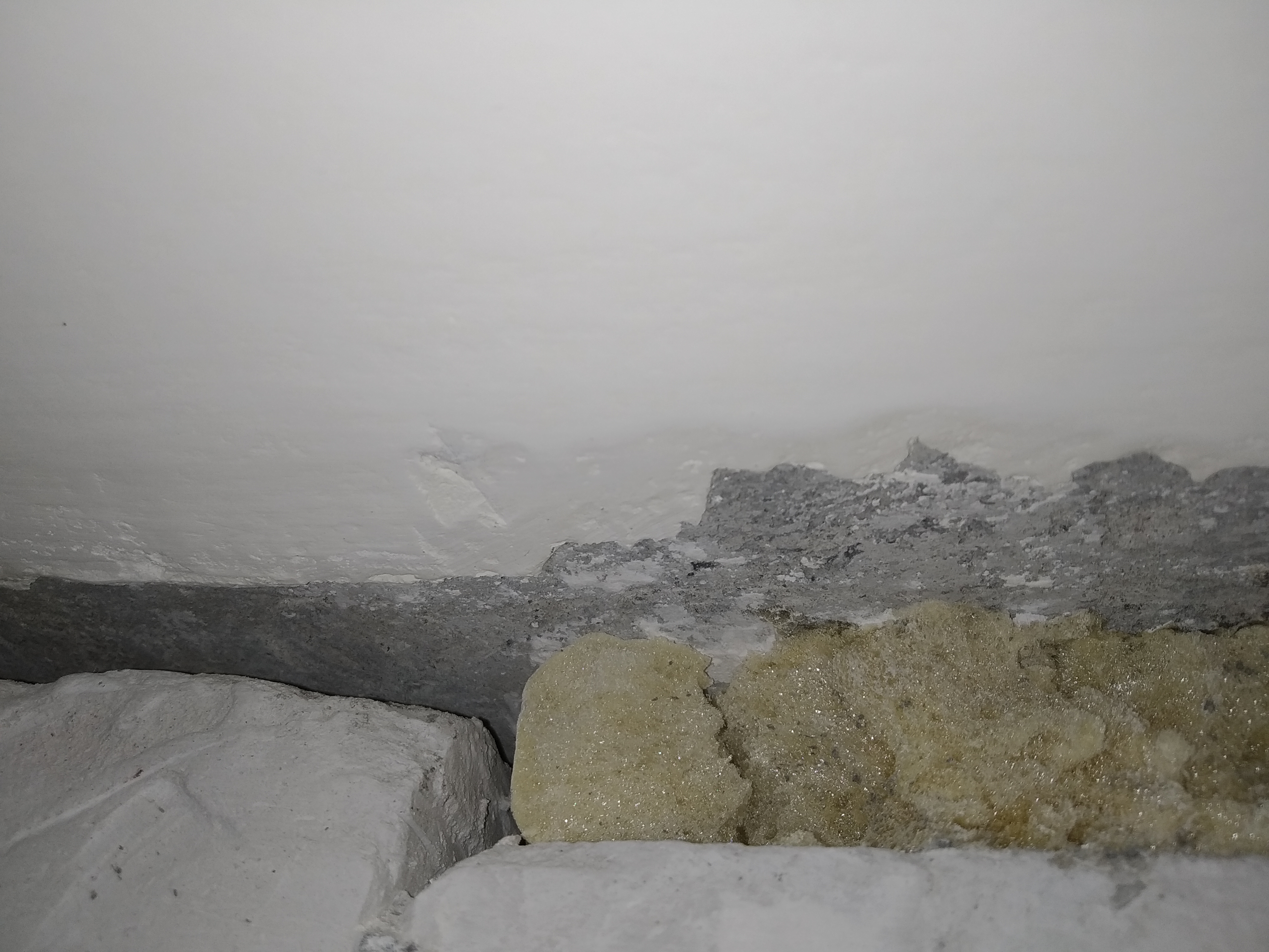

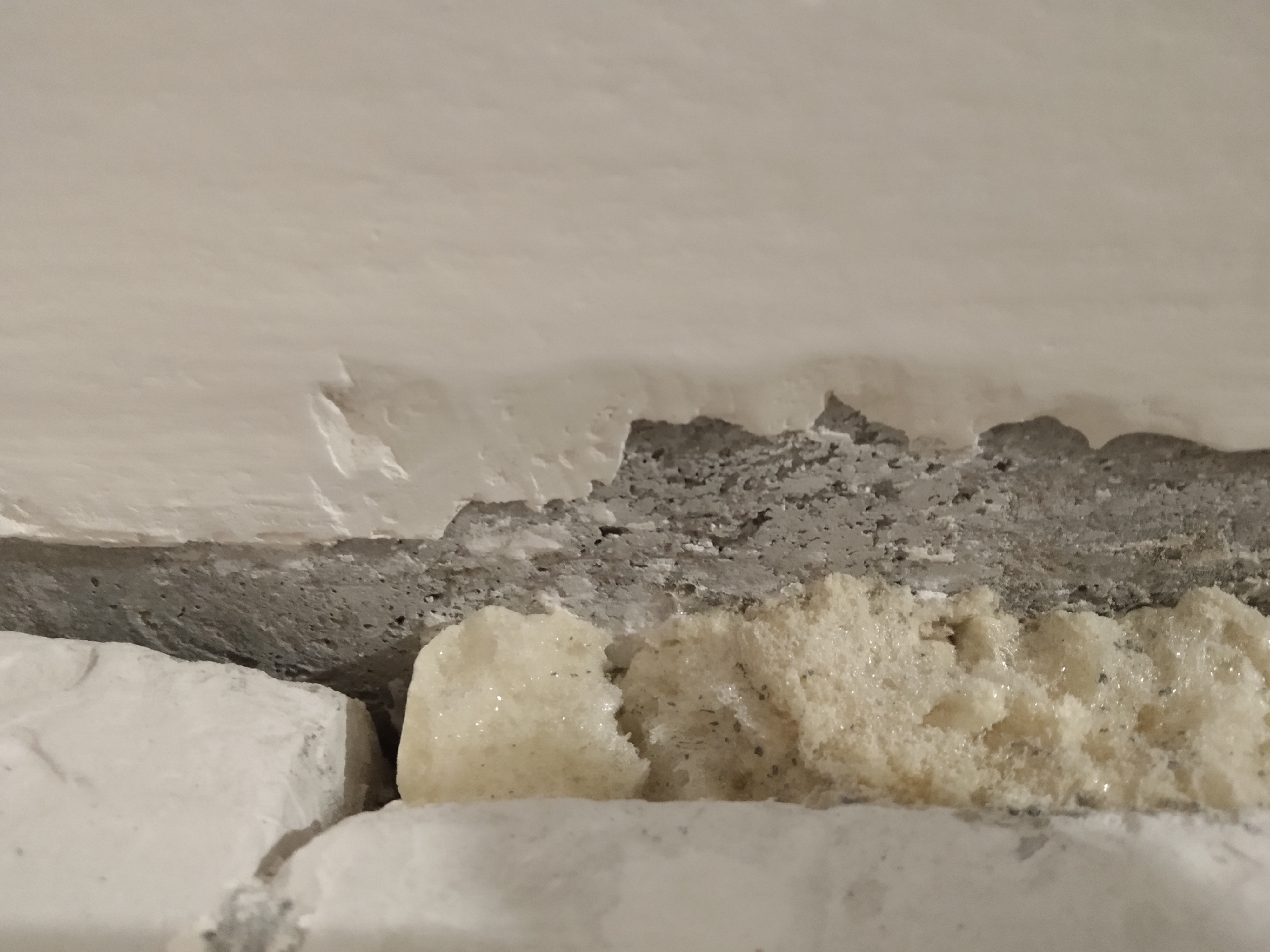

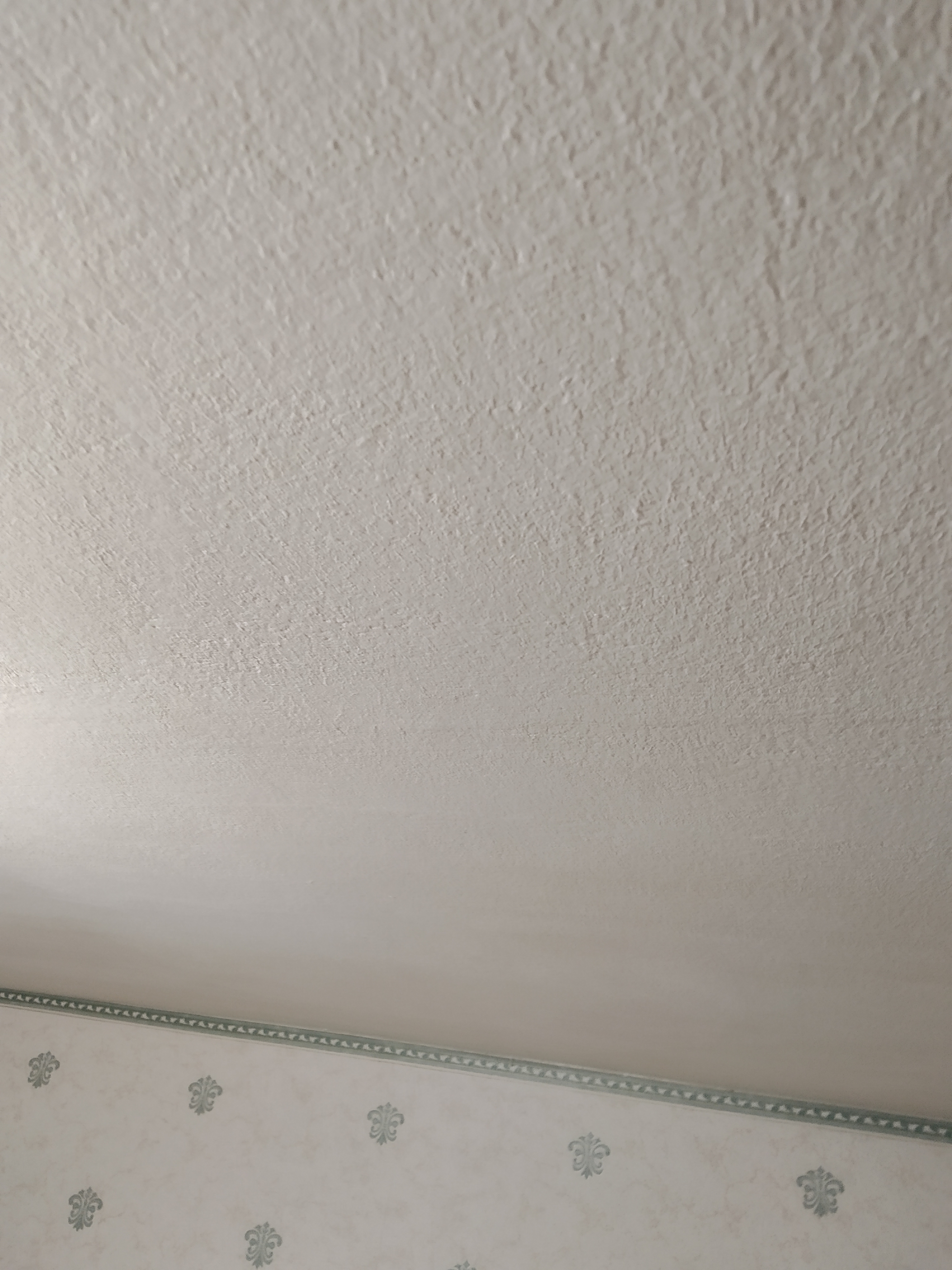

Здравствуйте. Помогите, пожалуйста, определить чем шпаклевали потолок по прикрепленным фото. Сам я имел дело только с Ветонит ЛР+ ну и с влагостойкой работал. А данный материал совсем не похож по своей структуре. Он более прочный чем ЛР, фракция тоже мельче, когда проводишь рукой пачкается как известка, цвет идеально белый, толщина слоя 1-2 мм. Этот материал нанесен от застройщика в 1999 году. Есть подозрение что это то ли чистый гипс, толи что то известковое. Не знаю как определить... Рукой проводишь - мелится. Если мокрой тряпкой потереть, то шероховатость поверхности как бы размывается, становится более гладкой. Наверно это побелка сверху, но шпатлевка и побелка по ощущениям как одно целое. Чем вообще в те года шпаклевали потолки?

Похоже на гипс. Таких шпаклевок млн. Явно не Ветонит.

BV, Дело в том, что нужно будет заделать местами косячки на потолке в этой шпаклевке, и хочу быть уверенным что это гипс, а не какая нибудь известковая ни пойми что... Задача в том чтобы подобрать шпаклевку схожую по структуре, чтобы проблем не возникло и обе они на месте стыка смотрелись как одно целое. Подскажите пожалуйста, что лучше использовать? ЛР+ мне кажется не лучший вариант в моем случае. Спасибо.

def_rain написал: нужно будет заделать местами косячки на потолке в этой шпаклевке,
можно - другой
def_rain написал: Задача в том чтобы подобрать шпаклевку схожую по структуре, чтобы проблем не возникло
каких проблем?
def_rain написал: и обе они на месте стыка смотрелись как одно целое.
зачем? Красить не собираетесь?
Если есть побелка - то ее смывать в любом случае... начните с этого вопроса :)

BV, Красить буду водоэмульсионкой. Побелку буду смывать, правда она точно такого же цвета как и шпаклевка, сложно будет понять смыл её или нет, я уже пробовал. А по поводу что можно другой шпаклевкой косячки заделать это я понимаю, НО есть нюанс... У этой "другой" шпаклевки может оказаться зернистость другая, по сравнению с той что сейчас. И когда начну шлифовать замазанные косячки(а их много), то это место все равно будет видно, как ни старайся, т.к. структура шпаклевок будет разной. Это знаете, допустим когда работаешь ЛР+ делаешь потолок и сделал первый слой, загрунтовал его и сверху второй слой наносишь, а на этапе шлифовки если перестарался и полностью снял второй слой, то первый слой будет некрасиво отличаться на фоне второго, так как первый слой был изначально загрунтован. Думаю маляры поймут о чем я...

По тряпке и воде... Если там какая-то смываемая мелящая дрянь - не проще-ли все удалить алмазной чашкой чем потом играть в лотерею с пузырями? Как вариант - сделать пробный участок
def_rain написал: Это знаете, допустим когда работаешь ЛР+ делаешь потолок и сделал первый слой, загрунтовал его и сверху второй слой наносишь, а на этапе шлифовки если перестарался и полностью снял второй слой, то первый слой будет некрасиво отличаться на фоне второго, так как первый слой был изначально загрунтован.
грунтовка и первый слой краски это перекроют. Если уж совсем заморочиться - колерованный грунт ИМХО на месте примерно понятно какое зерно, и под него вы сможете подобрать аналог. Да и после смывки - будут неровности, и все равно надо перешпаклевать всю плоскость суперфинишной, чем опять же играть в лотерею и "ямочный" ремонт с непредсказуемым результатом

BV, Я сделаю пробный участок, посмотрим что получится. Кстати, после смывки побелки никаких ямок не остается. Шпаклевка прочная, водой вообще не размывается, не то что ЛР+. Хотя кто знает, может это и не шпаклевка, а некая штукатурка. А вот если снимать до бетона, то алмазной щетки не понадобится, если сбоку подковыривать, то она снимется скребком. Вот только площадь всего этого добра 75 квадратов...

def_rain написал: Шпаклевка прочная, водой вообще не размывается
уже хорошо
def_rain написал: Кстати, после смывки побелки никаких ямок не остается.
после смывки всей - смотреть лампой к потолку
