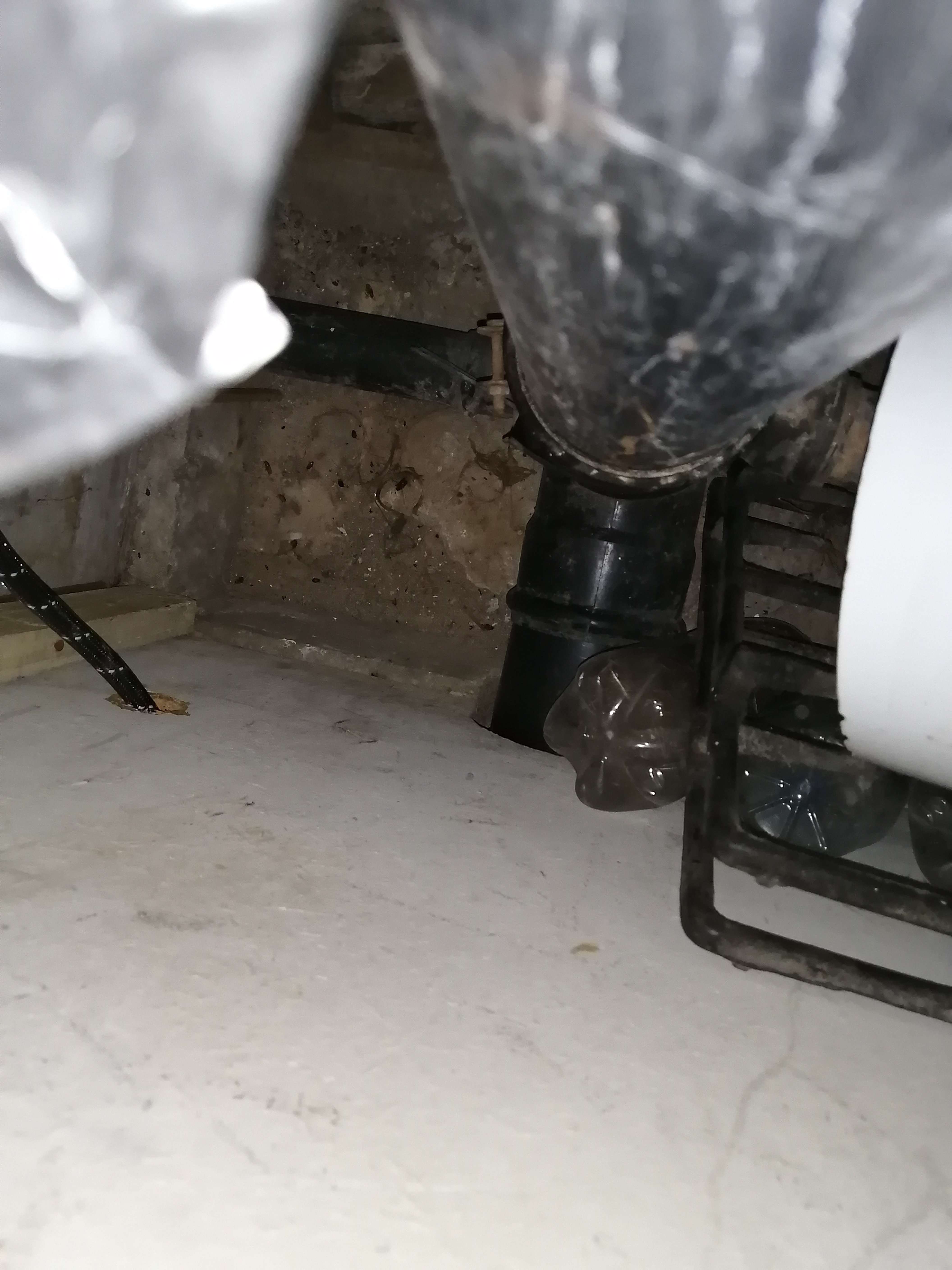

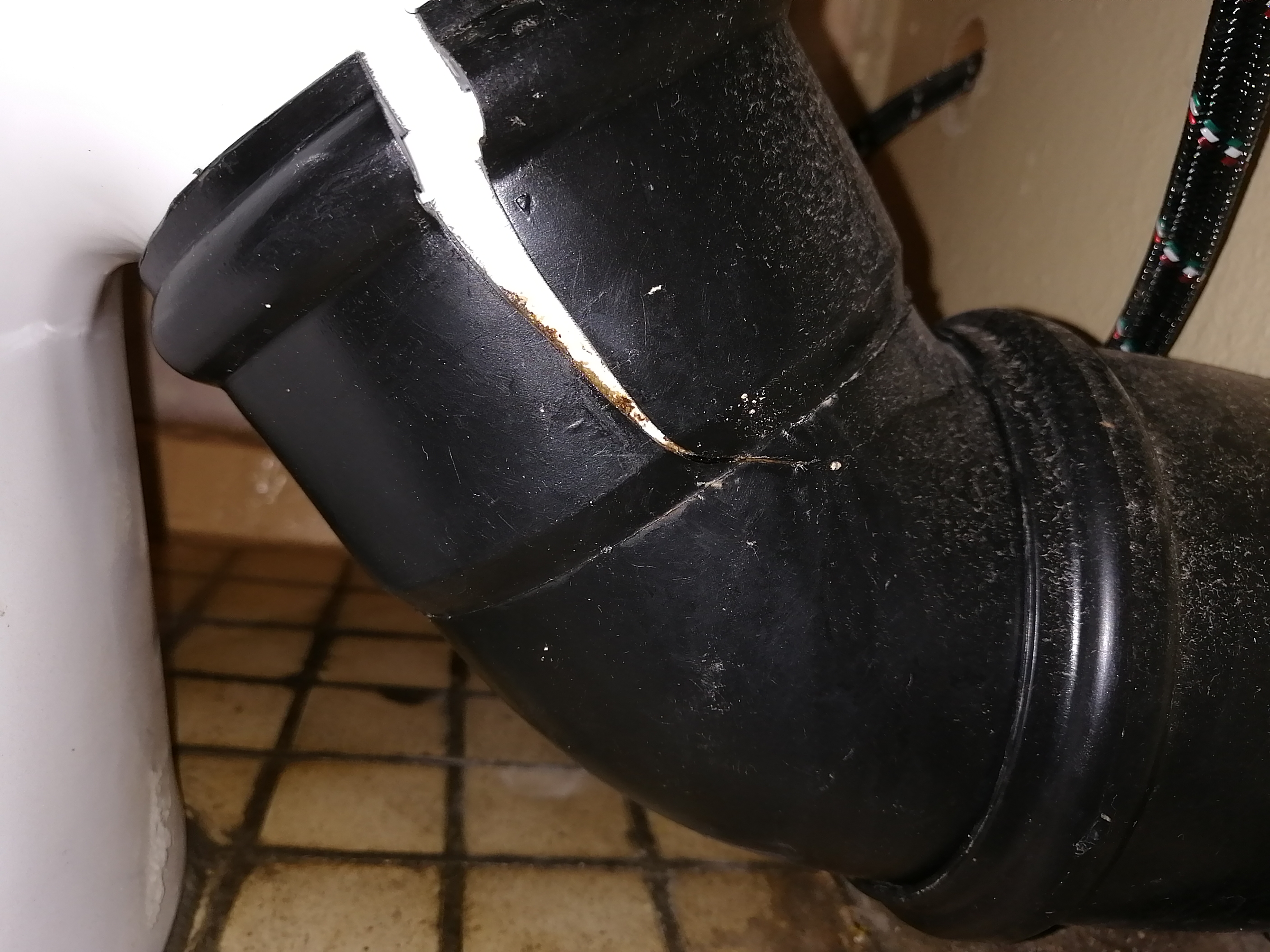

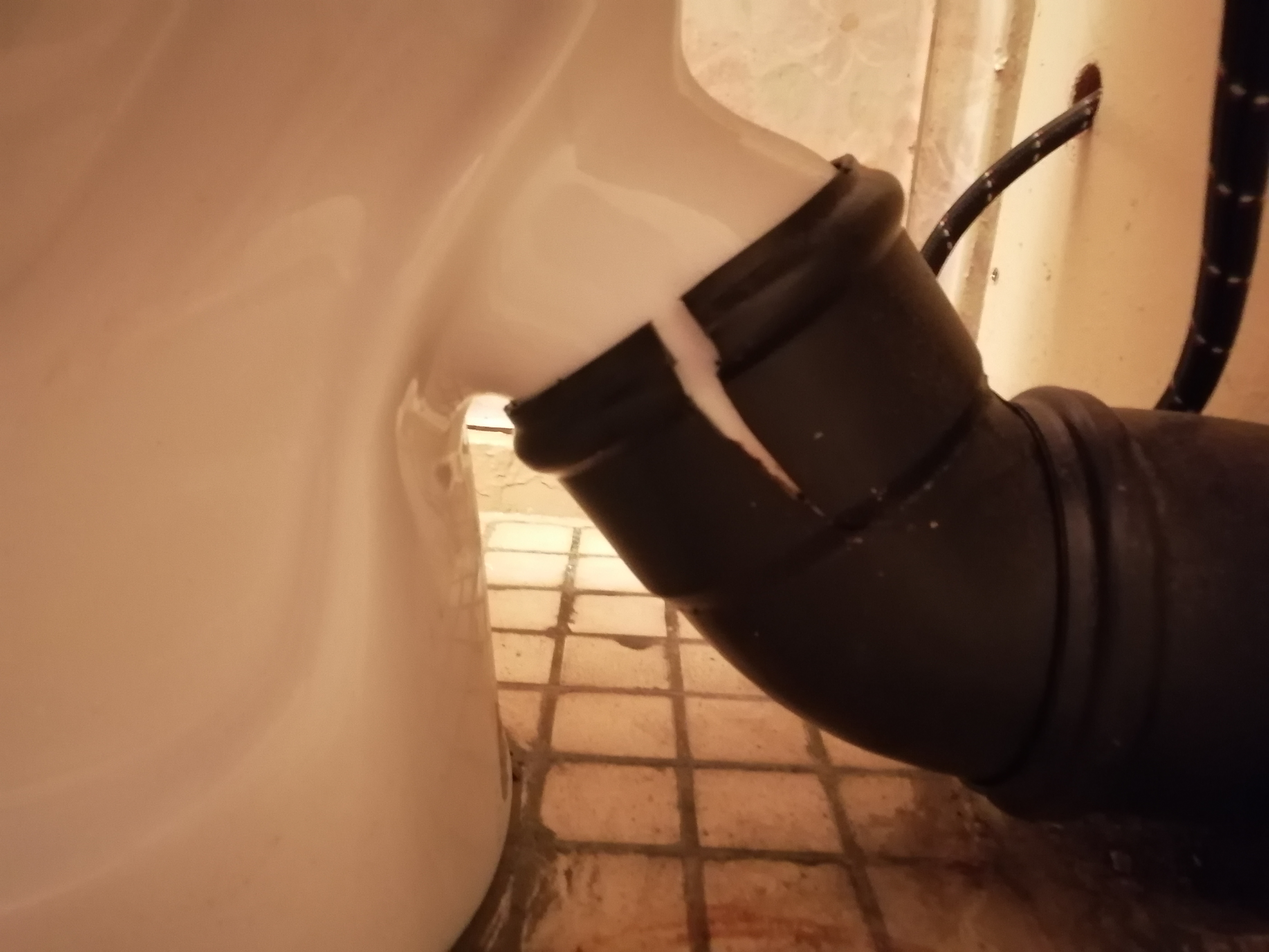

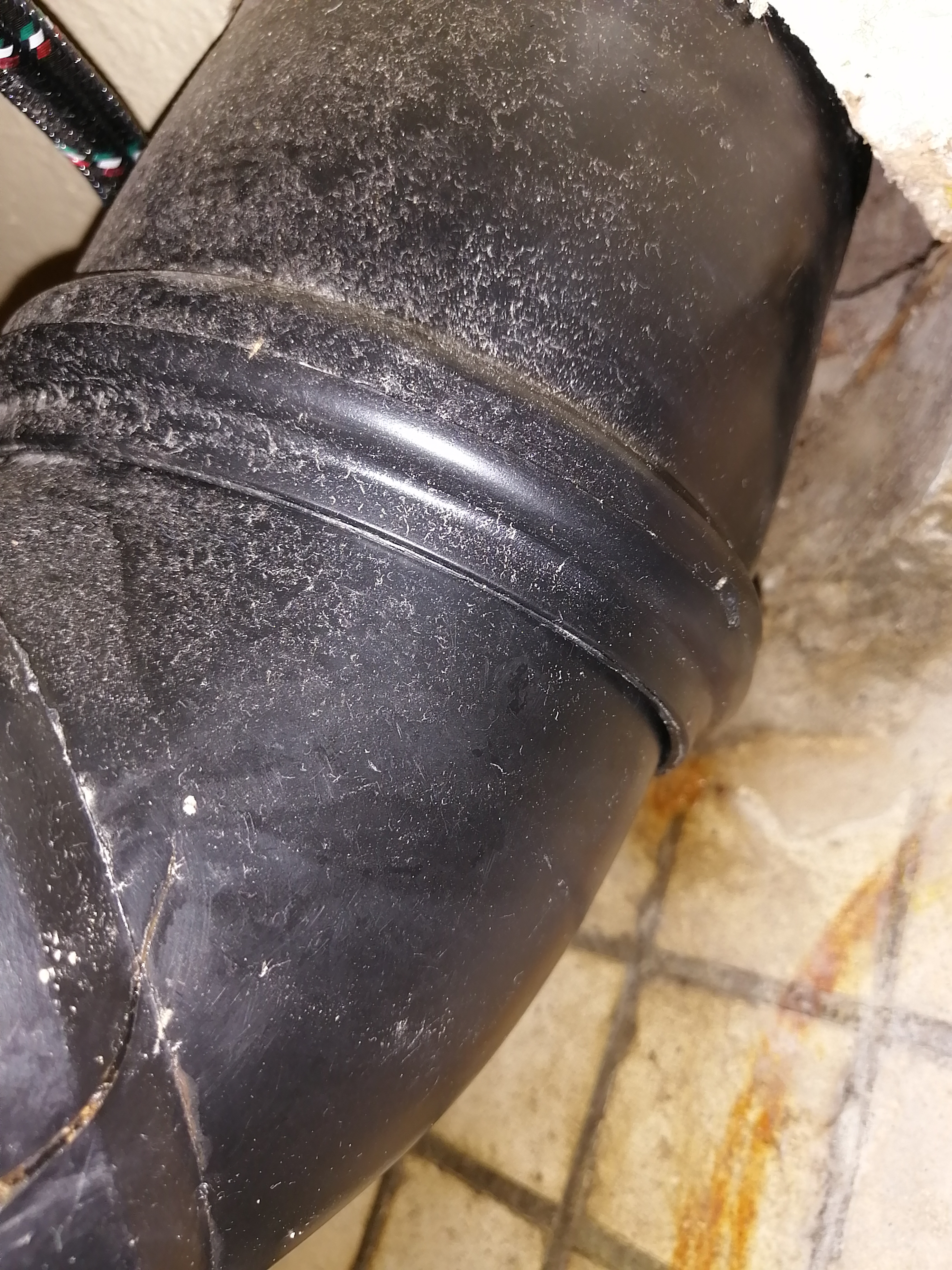

Только что обнаружил вот такой казус .Сантехники одели больше года назад новый бореаль на пластиковую фановую трубу . При спуске протечки нет , но это не обнадёживает.Будьте добры подскажите . как лучше выйти из положения .По профессии радио монтажник , могу паять , клеить , поменять смеситель . Что лучше , ремонт или переустановка ? Если переустановка , такую трубу не видимо найти , а гибкая сумнительна .

белиберда, переделать. А труба, что девяностая? Это не от неправильного угла, а от рукожопов

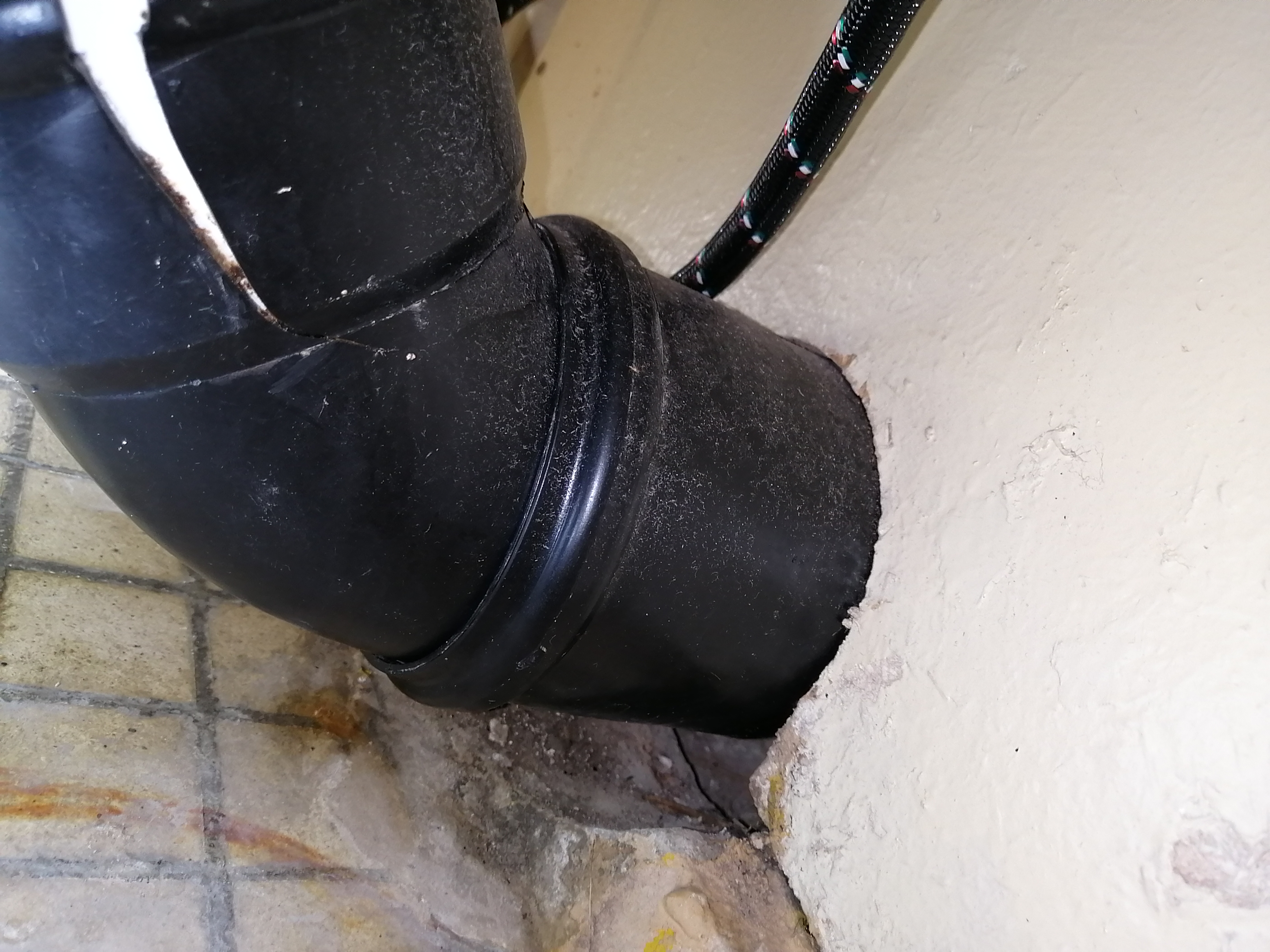

Простите .Переделать , искать трубу или гофр ?Труба от 1973 года .

белиберда, гофру не надо. Можно фото выхода канальи из стены?

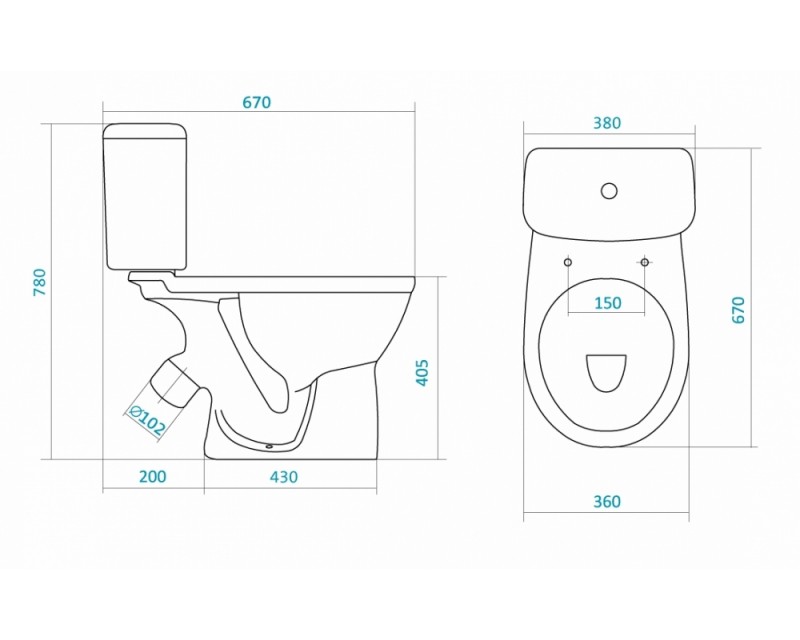

белиберда, диаметр трубы?

dmitrovski, Не могу сказать .Я не на месте . Дом девятиэтажная панелька 73 года .Все трубы в том числе и стояковые черный пластик .

BV, Огромное спасибо . dmitrovski, Появилось предположение диаметра .

белиберда, выпуск унитаза случайно не имеет форму элипса? На нормальные унитазы 110 труба без раструба отлично садиттся
Сообщений: 139806
05.12.2019 в 22:43:09
белиберда написал: Появилось предположение диаметра .
Это не предположение, а утверждение :)
вот это https://san-detal.ru/perehodnik-s-seroj-na-chjornuju-kanalizaciju-110108-mm-p-249.html/cPath/47_162 плюс вот это https://san-detal.ru/ugol-phanovyj-45gradusov-mrwce-con16-p-1213.html
