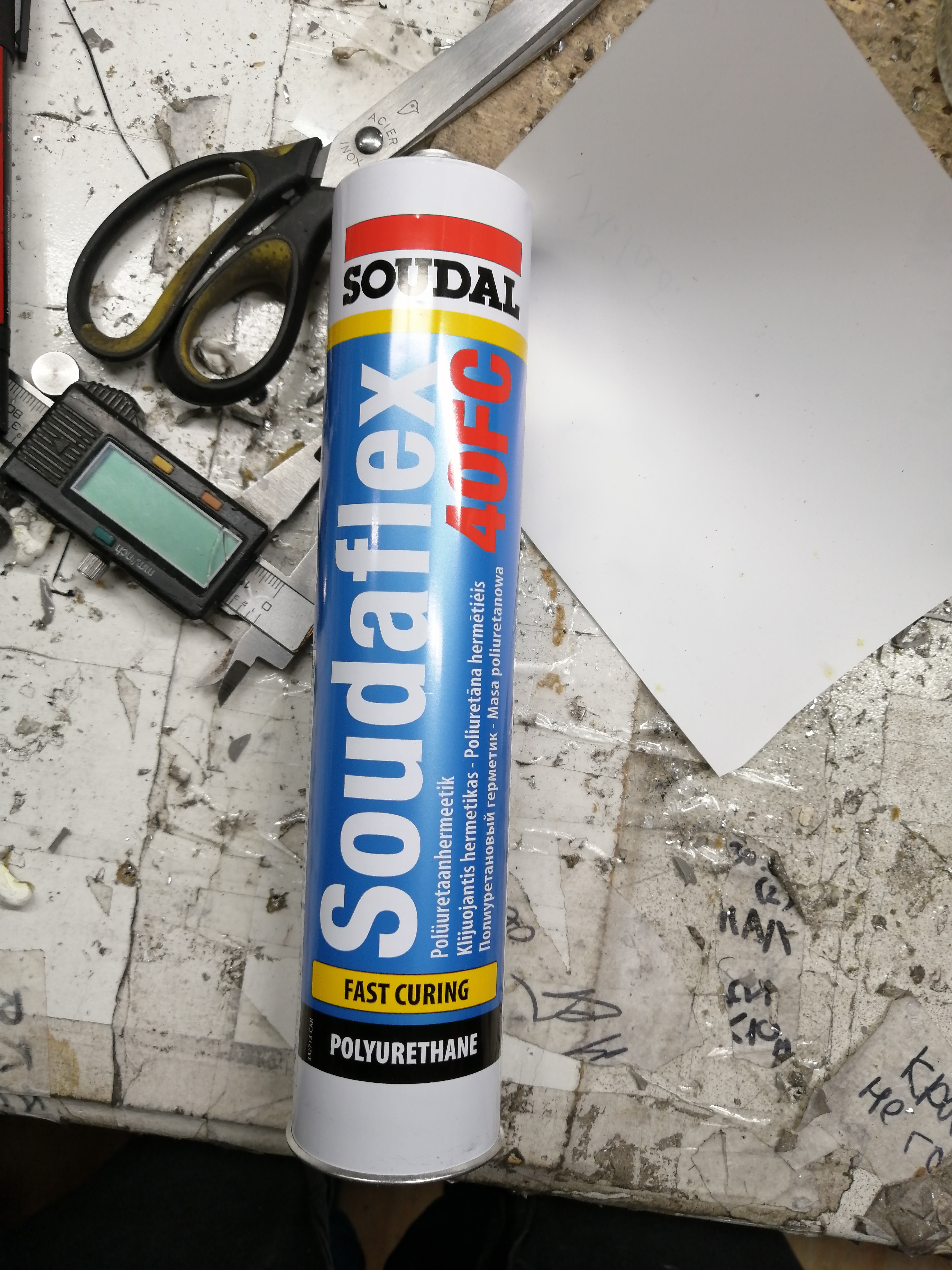

Пока суть да дело, не доходят руки до демонтажа и замены уголка (всё куплено) во избежании дальнейшего расширения трещины воспользовался герметиком используемым на работе для герметизации изделия промываемое водой под давлением. Герметик "зверь". Адгезия хорошая и к пластику и фаянсу. Держит прекрасно никаких подтеков. Цвет герметика светлосерый. Может кому пригодится для подобного ремонта.

белиберда написал: Адгезия хорошая и к пластику
Только не к полиэтилену.
