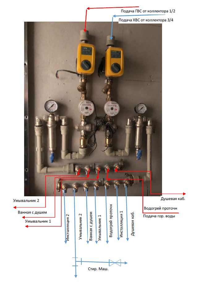

Добрый день, ув. Мастера и Профессионалы своего дела. Вынужден обратиться к вам за советом, т.к. близится приемка очередного этапа работ (квартирная разводка водоснабжения). При этом заранее схему разводки мне на согласование не предоставляли. Собрали гребенку, увидев которую (по факту), чует мое сердце, что не все здесь в соответствии со СНиП и ГОСТ. Не хочу принимать и оплачивать некачественный монтаж.
ФОто - во вложении. Все трубы разводки по квартире 1/2, Rehau. Все!
Вопросы следующие:
  1. Правильно ли подключены приборы.
  2. Можно ли на выход из гребенки подключить подачу от водогрея? Не противоречит ли это предусмотренному производителем FAR потоку направления среды. Если честно - в первый раз такое вижу. Сразу сказал им переподключить на боковой вход, в котором сейчас заглушка.
  3. Достаточно ли будет диаметра 1/2? Или все ж таки на душевую кабину однозначно требуется Ду20? (Тропический душ есть, будет ли использоваться часто - попробуем/посмотрим).
  4. Можно ли подключаться по такой схеме через "кольцо" холодильник?
  5. Стиральная машина в ванной сидит на линии от подачи ХВС через тройник. Я так понимаю, не пострадает от нехватки воды.
  6. От застройщика: отвод ГВС 1/2", ХВС 3/4", а счетчик 1/2" - Все! Ссылаясь на это подрядчик выполнил всю разводку на Ду16, мол, через "узкое горлышко" в счетчике все равно более не протолкнуть. Если проектировщик предусмотрел бОльший диаметр - значит нужно именно так. Вполне возможно, что застройщик сэкономил(оптимизировал затраты на строительство) на счетчике. Но счетчик можно поменять и за свой счет ,а вот разводку после ремонта уже не переложишь.
Краны на ванной, душевой кабине с термостатом. Водогрей электрический Stiebel Eltron 8кВт, только на вермя отключения ГВС летом на промывку.
Прошу Ваших комментариев/замечаний.

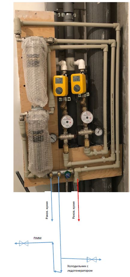

В первый узел фильтры тонкой очистки не поставили потому что места нет? Мне кажется вместо промывных бы вошли. Унитазы и термостаты требовательны к качеству воды.

10.12.2019 в 11:59:32
Вы хотите водогрей на все устройства подключить через игольное ушко гребенки ?!

10.12.2019 в 12:28:11
SergSB, по сути он нужен только на время промывок и отключения горячей чтобы вечером душ принять. Да, я понимаю, что напор от него будет никакой. Но Недельку можно и потерпеть. Больше всего опасаюсь, что из-за разницы давлений термостат не будет корректно работать - придется придавливать редукторы на подводящем трубопроводе.

10.12.2019 в 12:29:51
Мишутк, потому что не захотел. Смысла не вижу. Требование производителя 100-300 мкм, этот фильтр RBM выдает 100 мкм, т.о. требованию производителя удовлетворяет. Если ставить фильтр-колбу,то помимо гемороя с заменой фильтров каждые 2-4 мес, поимеем еще и потерю давления до 1 бар. В новостройке на 17 этаже это может доставлять неудобства. Как я уже упоминал выше, мой Застройщик очень любит экономить - поэтому не исключаю вероятности, что и на подкачивающих насосах он тоже "оптимизировал затраты".

10.12.2019 в 12:57:23
Sargas_ написал: Ссылаясь на это подрядчик выполнил всю разводку на Ду16, мол, через "узкое горлышко" в счетчике все равно более не протолкнуть.
Это неправда. Рехау 20 мм это и есть 1/2. А 16 мм это лишь размер снаружи, а внутри в местах фитингов там намного меньше 14 мм. А 1/2 это 13 мм. Хотя с точки зрения математики это 2,54 / 2 = 1,27 см.

10.12.2019 в 13:27:26
SergSB, Труба Rautitan 16,2х2,6, получается внутренний диаметр 11мм. Прикинул расход.
Получается так, что при самом тяжелом случае, когда 2е моются (один в душе, второй ванную принимает), а третий из членов семьи включил смыв на унитазе - суммарный расход при приложению 2 СНиП 2.04.01-85 составляет: 300+80+80=460 л/ч = 0,46 м3/ч При таком расходе максимальная скорость в трубопроводе составит 1,6 м/с, при рекомендованной не более 2 м/с. В принципе, проходит.
Однако, на практике нормативные цифры чаще всего больше, чем в СНиПе... Поэтому и обращаюсь за советом к мастерам "практической" магии :)

Sargas_ написал: При этом заранее схему разводки мне на согласование не предоставляли.
А Вы просили? :)
Sargas_ написал: Получается так, что при самом тяжелом случае, когда 2е моются (один в душе, второй ванную принимает), а третий из членов семьи включил смыв на унитазе - суммарный расход при приложению 2 СНиП 2.04.01-85 составляет: 300+80+80=460 л/ч = 0,46 м3/ч
Надо считать пиковые, секундные расходы...

10.12.2019 в 21:03:03
BV, Спасибо за ответ!
  1. Да, просил, заранее. Хотел закупить все заблаговременно в "чёрную пятницу", к чему и запрашивал. В итоге закупили все в спешке, накануне перед монтажом.
  2. Задался расчетными данными по СНИП. Буду признателен, если поправите или подскажете пиковые секундные. Даже интересно будет пересчитать.

Sargas_ написал: Задался расчетными данными по СНИП. Буду признателен, если поправите или подскажете пиковые секундные. Даже интересно будет пересчитать.
на самом деле все это ерунда.... и не вижу смысла тратить на это свое время Важны потери давления. Бойлер - через полнопроходные с торцов коллектора. Да и всю эту полипропиленовую "шляпу" с заваренными проходами я бы переделал.... судя по всему - работа универсалов-полипропиленщиков-не-сантехников с предсказуемым результатом

11.12.2019 в 08:05:13
BV, про бойлер мы все поняли.
И все же, с высоты Вашего опыта, конкретно что посоветуете по п. 3,4,5: можно ли так подключать (комбинированная схема) и будет ли нормально работать излив тропического душа при 1/2"?
