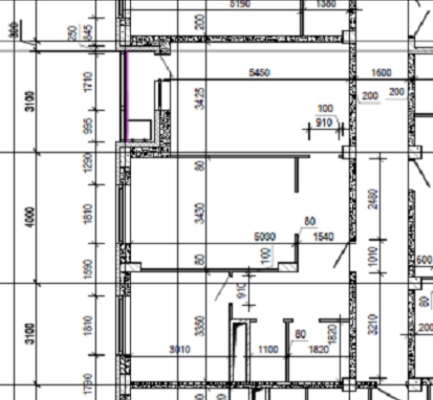

Здравствуйте пробовал прочитать на форуме, но таки не нашел ничего, что бы идеально подходило под мою ситуацию. Новостройка, монолит, межкомнатные стены из пазогребневых гипсовых блоков с пустотами внутри. Слышал много негативных отзывов об этом этом материале, а именно:
  • выдающиеся характеристики по усилению всех огораживаемых источников звука (идеальная слышимость соседей и шуршание мыши этажем ниже)
  • отсутсвие какой либо прочности (пыль и труха), ничего нельзя повесить и т.п.
  • при попадании воды (заливке соседей) правращение стены просто в нечто тестообразное (видел отзыв, где стену пробила струя пара во время аварии системы отопления)
Итог - как с этим жить ? Варианты: 1) заменить на газосиликатные блоки. Так же читанул про некие керамзитные полнотелые блоки (вроде как они лучше ?). Требуется прочность (подвешивание кухни, турника и прочих тяжеловесных вещей на стены без того, чтобы всякий раз задумываться, выдержит ли), звукоизоляция от соседей и теплоиизоляция.
2) Заменять стены так грустно. Это надо сломать все стены и поставить заново. Может имеет смысл обложить/укрепить чем то эти стены ? 2.1) Например, тем же газосиликатным блоком 5 см шириной с каждой стороны. Правда выйдет не слишком ли толстой стена (5+5+8см)? Не говоря о том, что стоимость работ по укладке двойная и как будут цепляться эти стены друг к дуруг вообще отдельный вопрос. 2.2) укрепление гипсокартоном, правда в результате получаем опять же утолщение за счет рамы, плюс хлипкие гипсокартоновые стены. И снова грустим. С вариантом два вообще приходит на ум только один вопрос - не получится ли колхоз ?
Что посоветуете господа мастера,умудренные опытом ? Таки оставлять и колхозить или сносить и возводить тновые (посоветуйте тогда материал) ?

Спасибо за ответы. Прилагаю план. Как быть со звуком ? Есть ли какие дельные советы?

Пустотелые ПГП, да еще и без прокладок проще всего сломать. И построить керамзитобетонные перегородки с прокладками из вибростека или пробки. Заменить нужно 2,5 стены что в центре квартиры, а в с/у перегородки можно оставить. К сожалению, спасти пустотелые ПГП без прокладок невозможно. Они все-равно будут излучать все звуки всего дома на всех частотах. Добавляй к ним что угодно = не поможет. Станет чуть тише, но это все копейки в db. Т.ч. деньги выгоднее потратить на полную переделку.

Нет - прокладка ПО ПЕРИМЕТРУ. Т.е. 2 слоя на пол и по 1 слою на стены и потолок. Между блоками делают слои и получается сэндвич (или пирог). Это сложная работа. Проще всего 8-9 см керамзитобетонные блоки + по 1 см штукатурки с каждой стороны. 8 см сложно купить (такие обычно застройщик берет большим оптом), 9 см можно купить (их и в розницу продают). Главное полнотельный блок. Только полнотельный берите. Если хотите экономить, то 2 слоя на пол из вибростека-м 100 мм + 1 слой из пробки на стены и потолок. Т.е. если 1 рулона не хватит на весь периметр (там 30 метров идет), то докупите пробку и нарежете ее кусками по 100 мм. Я так прикинул немного не хватит Вам ... Вот чуть-чуть и докупите. Пробка как подложка продается листами.
