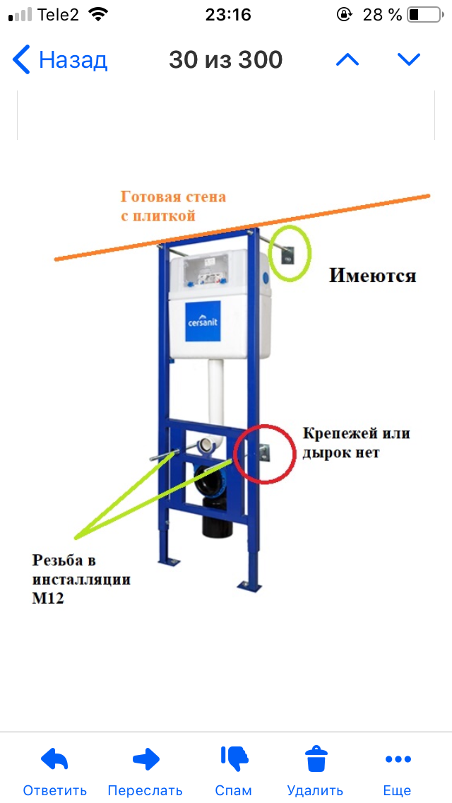

Подскажите пожалуйста с установкой инсталляции с подвесным унитазом. При установке не были прикреплены к задней бетонной стене крепежи, в которые через отверстия с внутренней резьбой в инсталляции вкручиваются резьбовые шпильки, на которые потом вешает унитаз. Достать до бетона в этом месте теперь практически не представляется возможным, а уж тем более присверлить что-то. Подумав, решили сквозь упомянутые ранее отверстия с резьбой (12) в инсталляции длинным сверлом (10) просверлить отверстия в бет. стене и в них вкрутить эти шпильки поглубже. Собственно вопросы: 1) Можно ли надежно в бетонную стену без дюбелей вкрутить шпильки или это бесполезно? 2) Боимся повредить резьбу в отверстиях инсталляции во время сверления, решили обернуть сверло в этом месте фум-лентой или алюминиевой лентой. Что лучше или есть варианты лучше? 3) Если в высверленные отверстия (10) в стене изловчиться и вставить дюбеля на 8 и шпильку (12), пропущенную через инсталляцию резьбовой втулкой "удлинить" шпилькой (8) и таким образом закрепить в стене не лучшим ли это будет вариантом? Буду признательна за советы!

Tasia, Шпильки обрежьте и гайки с шайбами с двух сторон поставьте. И зашейте гвл в два слоя. У всех других стоят шпильки чисто в раме на резьбу и ни кто не упал.

Шпилька на 8, +анкер на 10.Или 10 шпилька и анкер 12 , надёжней будет.
В раме гайками с шайбами с двух сторон зафиксируйте

Судя по вопросу там плитка уже есть... Если плитки нет, то установить крепеж легко, демонтируя облицовку и потом обратно, просто длинное сверло для перфа.
Tasia написал: с установкой инсталляции
Поправка - Не посмотрел, что Церсанит, лишний элемент, ИД ушли от этой глупости. Для монтажа унитаза с открытым крепежом, дополнительное крепление шпильки гайкой не нужно, для всех видов скрытого монтажа - рекомендуется.

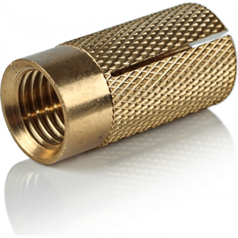

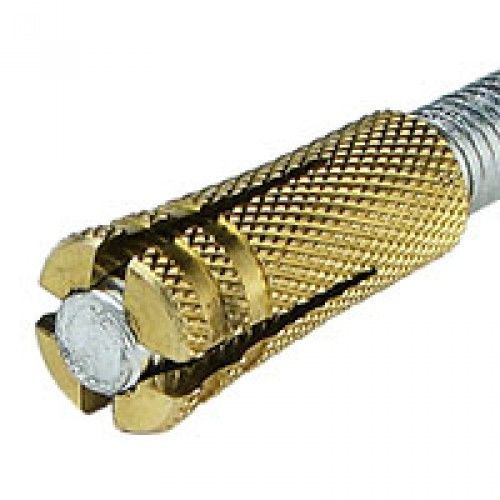

АПОСТОЛ, если отверстия с резьбой в инсталяции диаметром 12, не получится вставить с меньшим диаметром шпильку. Можно ли удлинить шпильку диаметром 12 на диаметр 8, чтобы вкрутить анкер? Либо сделать резьбу на шпильке 12 диаметра сделать под 8 диаметр?

АПОСТОЛ, С двух сторон закрутиться не получится, так как стена гкл+плитка зашита. А унитаз для скрытой установки

Tasia, чтобы предлагать конструктивное решение , вашего описания маловато, нужно фото.

Tasia, в этом месте фиксация к стене не обязательна , шпилька должна свободно ходить, под разные толчки немного отличается длина выпуска шпильки. Моё решение относилось к верхнему крепежу.
