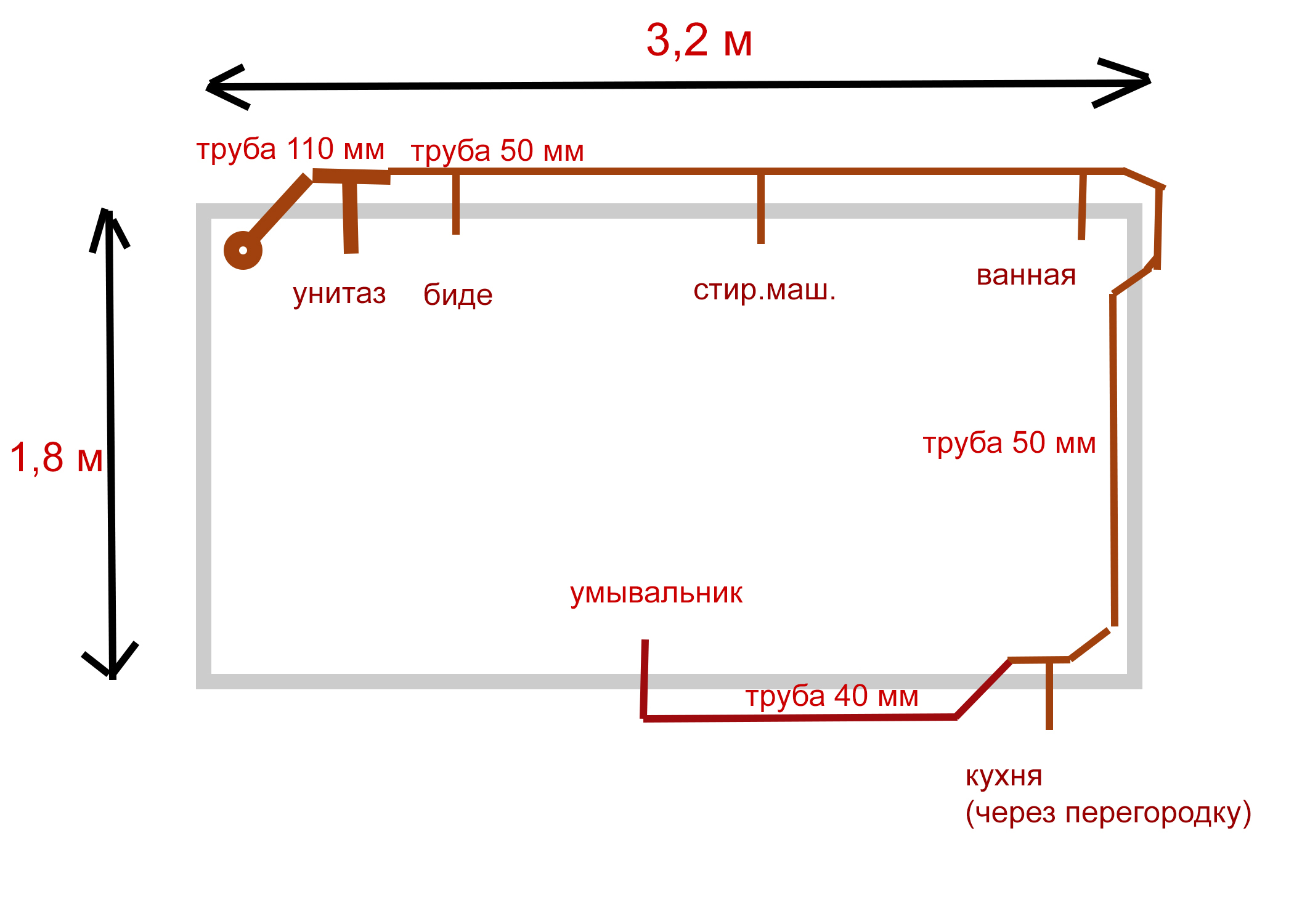

Добрый день. Жизнеспособна ли такая схема канализации для мойки на кухню на диаметре 50 мм?
Сообщений: 138236
16.12.2019 в 19:05:08
sserge написал: Добрый день. Жизнеспособна ли такая схема канализации для мойки на кухню на диаметре 50 мм?
sserge, сделайте развертку по стенам с указанием уклонов

BV, уклон 50 мм трубы - 2-3 см на метр. Понимаю, что самый проблемный участок - это правый верхний угол, но другого способа войти в стену не было (мешали стойки ванной).

sserge, выпуск ванны далеко
Сообщений: 138236
16.12.2019 в 19:12:22
Если не будете делать углы 90 град, а собирать 2 х 45 - будет. Уклон - не менее 1/Д и для 40 - тоже это правило

BV написал: Если не будете делать углы 90 град, а собирать 2 х 45 - будет. Уклон - не менее 1/Д и для 40 - тоже это правило
BV, это естественно, что не прямыми углами

BV, я немного жалею, что не проложил 70 мм трубу остендорфа. Но пришлось бы делать короб для труб, который бы мешал установке стиральной, пришлось бы убирать биде.

dmitrovski написал: sserge, выпуск ванны далеко
dmitrovski, далековата согласен, по уклону слив более-менее совпал. Но тут уже варианта ее перемещать нет.
Сообщений: 138236
16.12.2019 в 19:23:49
sserge написал: я немного жалею, что не проложил 70 мм трубу остендорфа.
50 - хватает
Если проложили уже - надо пролить все отводы. А еще лучше - заткнуть у стояка и наполнить водой

BV написал:
50 - хватает
BV, проложил. Просто вопрос больше - способна ли она работать без еженедельных прочисток, если пользоваться как обычно. Отводы все проливал, но не глушил с заполнением.

sserge написал:
sserge, главное чтобы низ 50 трубы не был в один уровень со 110
