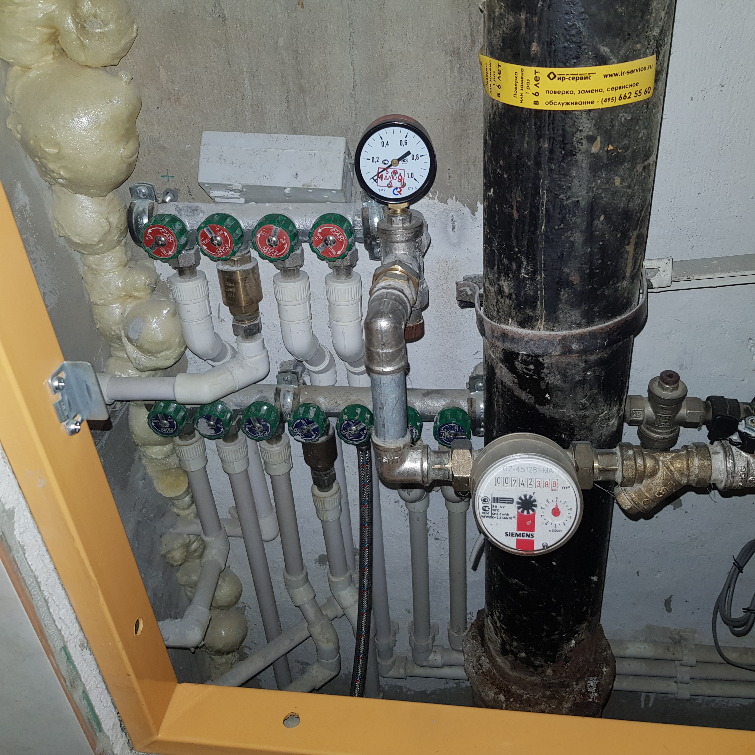

Здравствуйте, есть квартира с ремонтом. Разводку сделали 4 года назад. Идет перепад давления при открытии на кухне горячей или холодной воды, соответственно течет горячая или холодная. На манометр не смотрите - отключили на данный момент горячую воду так как соседи меняют трубы. Перепад при включении любого потребителя: бачок унитаза, стиралка, посудомойка. Помогите найти причину и подсказать как решить. Горячая в основном на манометр показывает 4,5-5. На холодную манометр не ставил.

swanhearts84, Если перепада (сильного) ранее не наблюдалось, а теперь он возник, то причинами может быть:
  1. Закисший редуктор(ы). У вас судя по фото поршневые Itap-ы.
  2. Заросший горизонтальный отвод от стояка(ов).
Если перепад был с самого ремонта, то это другая история.

Неудивительно что присутствует паление напора, так как до коллекторов арматура 1/2’, а должна быть такого же диаметра как и коллектор, то есть 3/4’, начиная с отвода до коллектора все должно быть ду-20 как на видео !#[https://youtu.be/OytFtSSonvk]
Ну и редукторы желательно ставить не поршневые, а мембранные

swanhearts84, судя по отсутствию следов на гранях крышки фильтра вам даже не приходило в голову его почистить :killyourselfbywall: А вам тут уже предлагают новый водопровод собрать :)

BV, скажу больше, фильтры чищу раз в полгода, попробую убрать рд и посмотреть что будет.

swanhearts84, сейчас чистили? После одного отключения стояка за 1 раз не сложно получить полный фильтр грязи.

Редукторы дохлые 100%

BV, раньше сильно не чувствовалось, но было, а чтобы не было, рецепт привёл!
2ТС, чтобы картина с забитым редуктором не повторялась, перед ним надо ставить самопромывной фильтр, у него ячейка мельче чем у косого фильтра, который собирает лишь крупный песок перед счетчиком, но для редуктора он бесполезен.
Редукторы без самопромывных живут от 2 до 4 лет, так что за прочьте б с самопромывным чтобы забыть про эту проблему

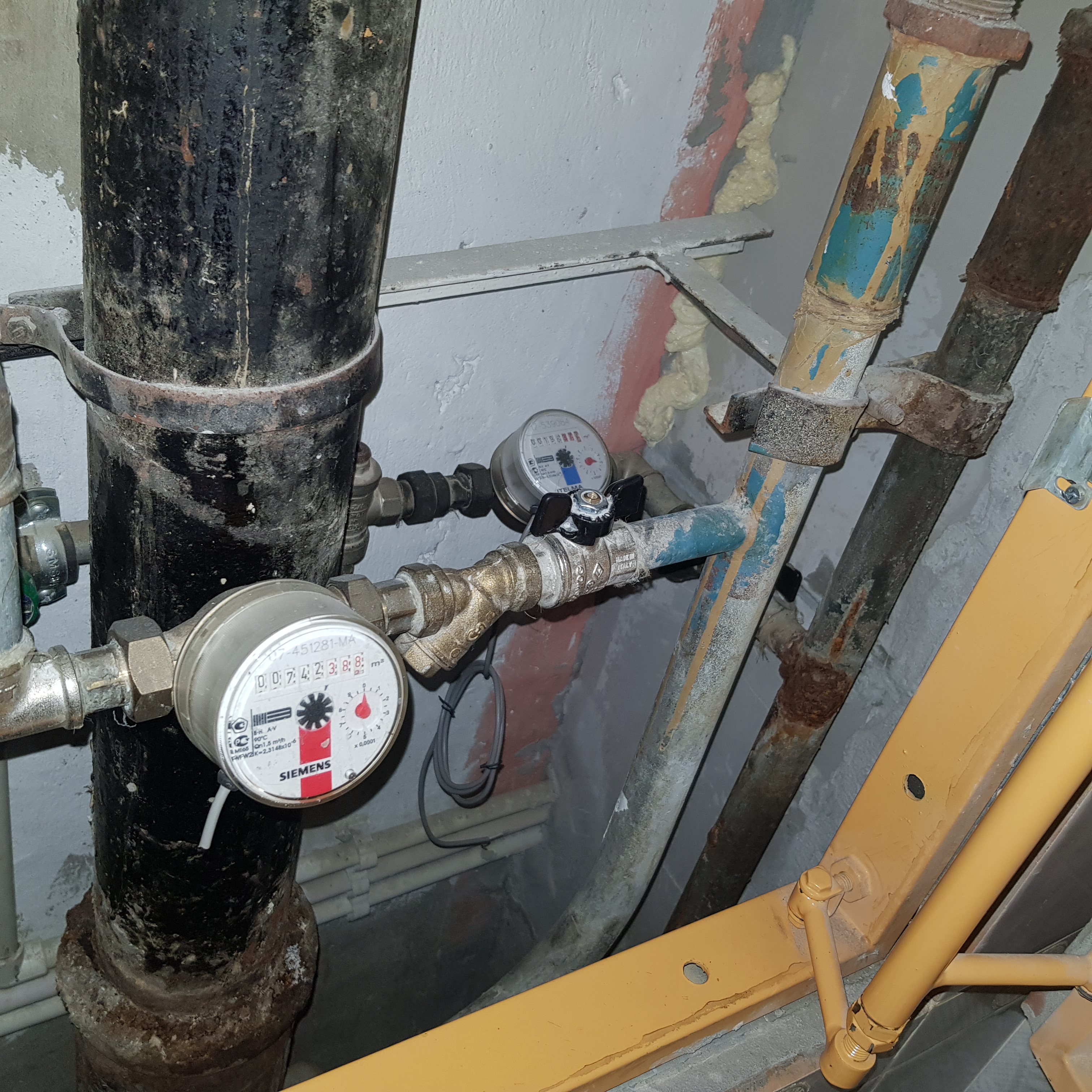

Прошу экспертов подсказать в похожем вопросе, где есть причина перепада давления? Ситуация следующая, - на фото узел холодно водопровода слева. До переделки, справа не был врезан пластиковый отвод на бойлер и ниже фильтра был счётчик. После переделки, счётчик временно убран и врезана пластиковая труба на бойлер. После данной переделки, если смываем воду в унитазе, который врезан ниже данного узла, происходит перепад давления в ванной, которая ещё дальше от санузла. Заужения вроде-бы нигде не делалось, а перепад появился. Если где-то было обсуждение, прошу ссылку, поиском не нашёл. Заранее благодарен!
