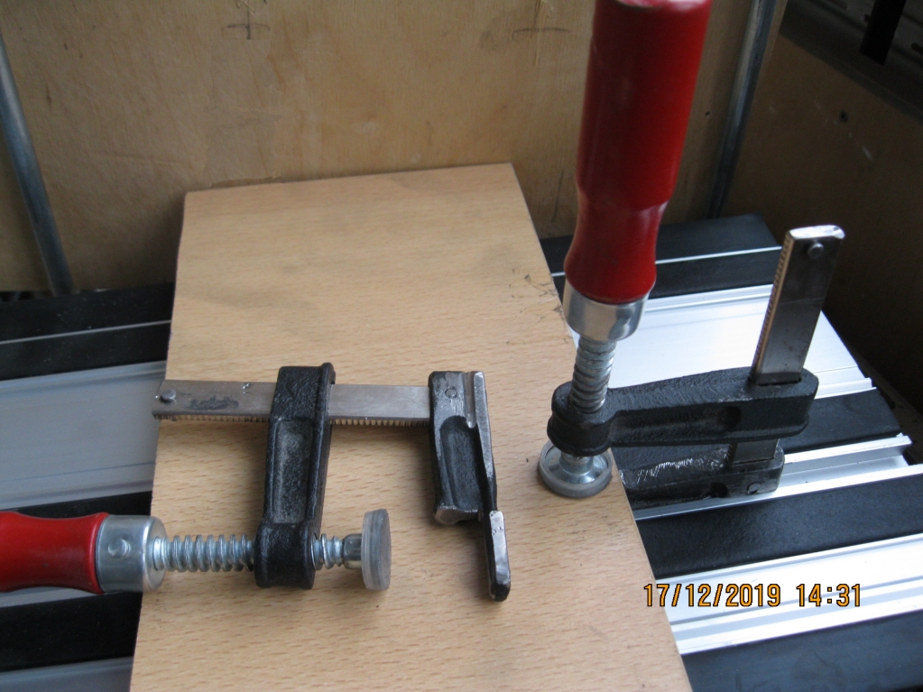

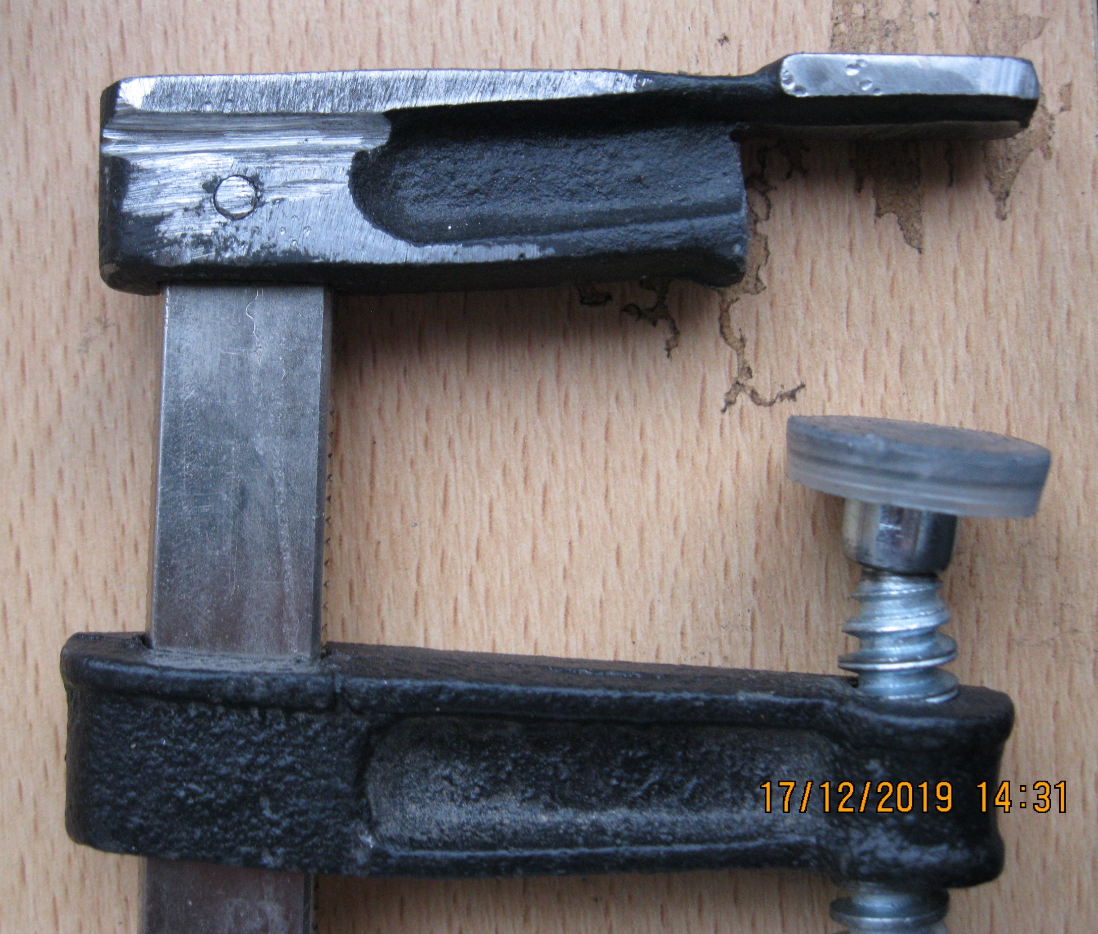

Сварганил сегодня две струбцины для направляющей шины. Понадобились: 2 китайские струбцины (послужившие несколько лет), напильник, болгарка, ножовка по металлу, дрель, молоток, т.е. то, что есть у любого участника нашего форума. Потратил на примерно часа два с перекуром. Думаю, что из фото все понятно. Конфигурация шины представлена на картинке. Как я понял, это шина старого образца (но стоит как из будущего!) :D Есть в мыслях другие варианты. Но варить на балконе не хотелось, а ехать в гараж было в лом :)

snim написал: 2 китайские струбцины (послужившие несколько лет),
snim, У меня проблема с этими китайскими струбцинами - ползет винтовая лапа. И напильником шкрябал шток, и запилы ножовкой делал - черт знает, не держит нифига. А для пилы вообще опасно - ослабнет, повернется на ходу - караул. Есть решение?

Т-34, сделайте вставку из тонкого металла на ребро с противоположной стороны от винтовой части ,я сделал из меди - что было под рукой.

Вячеслав И. написал: Т-34, сделайте вставку из тонкого металла на ребро с противоположной стороны от винтовой части ,я сделал из меди - что было под рукой.
Вячеслав И., имеется в виду тонкая полоска медной фольги? или проволочка медная?

Т-34, да,хоть из оцинковки узкую полосу вырезать и подсунуть с противоположной от губок стороны.
