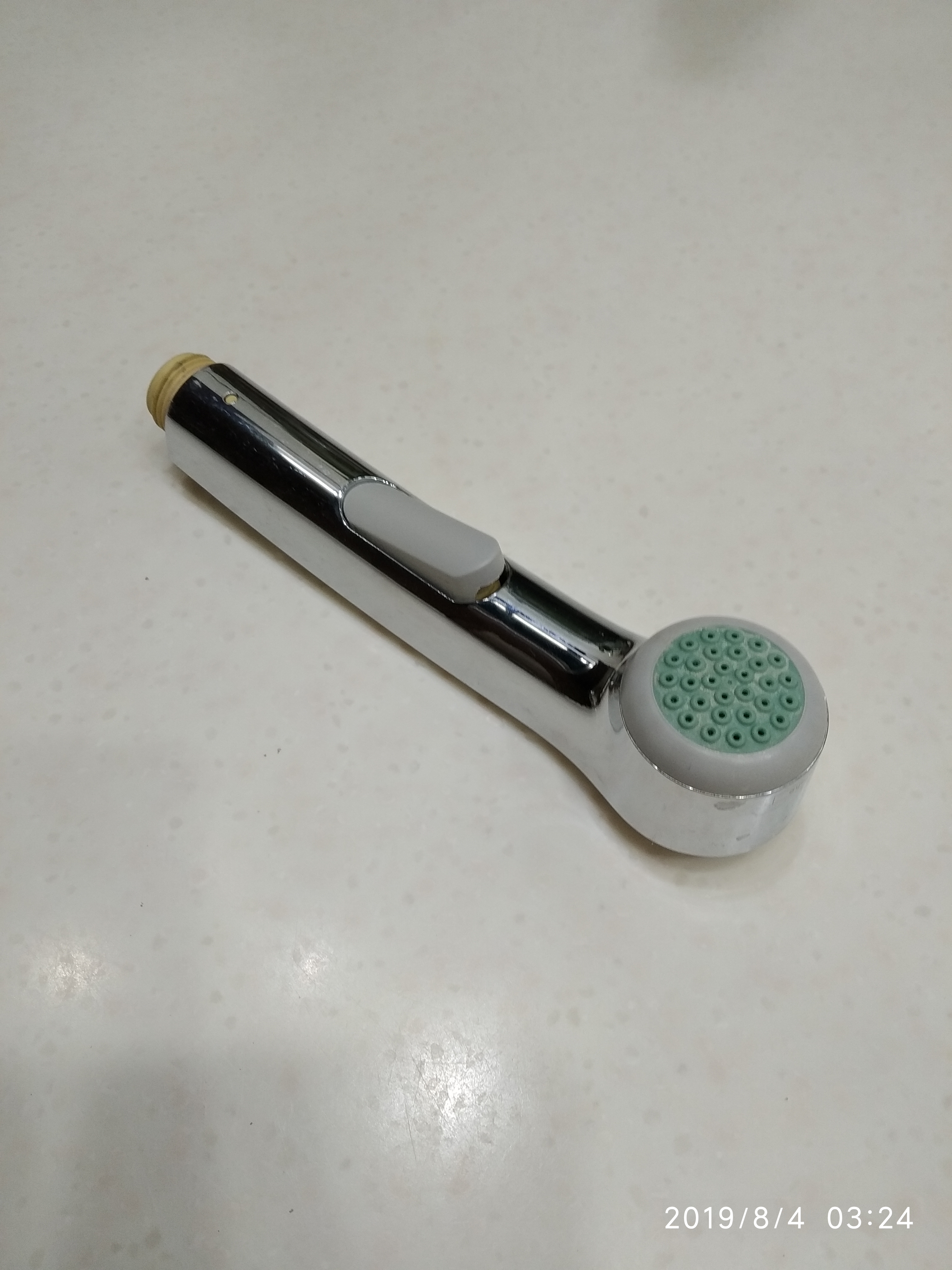

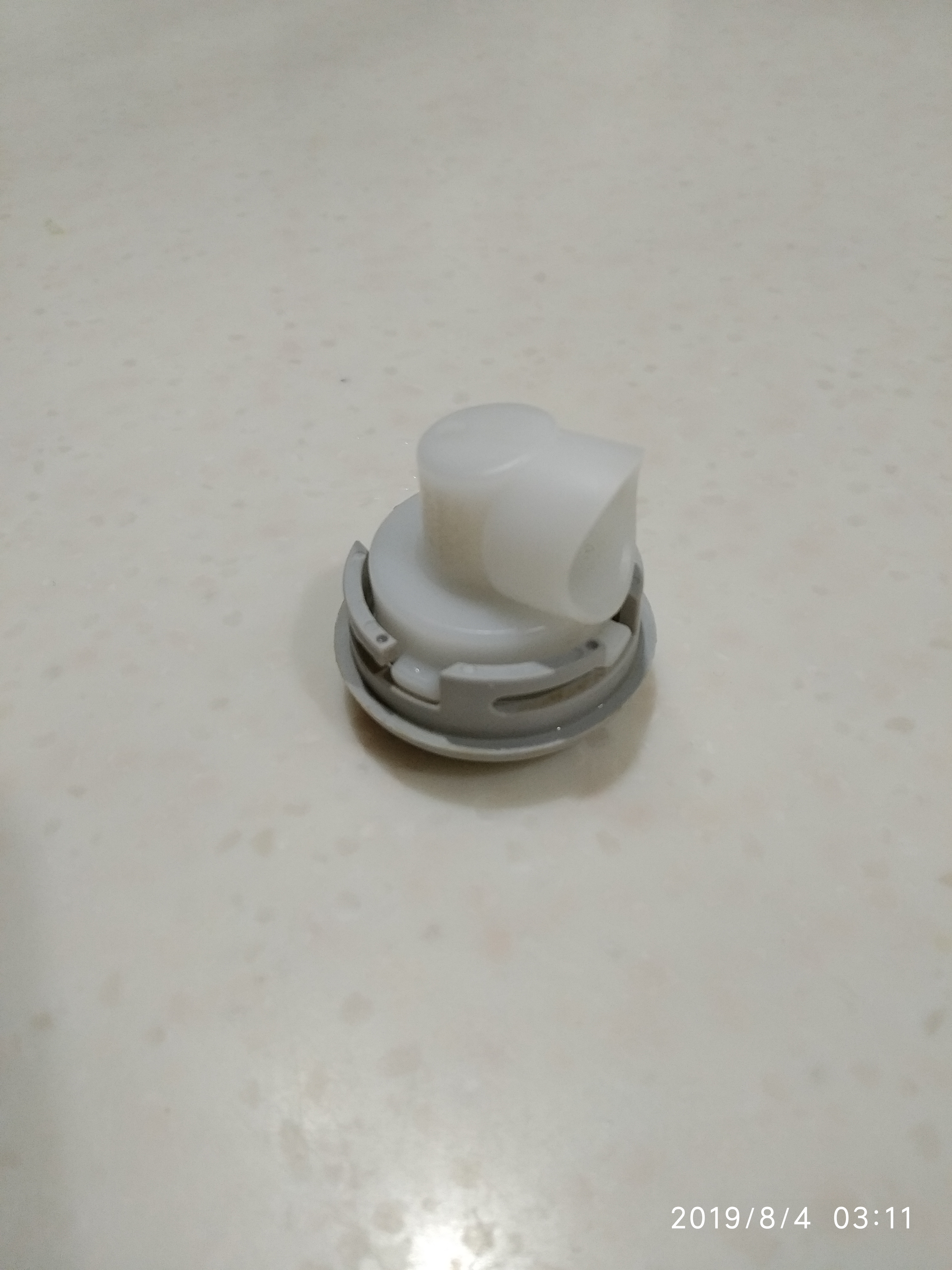

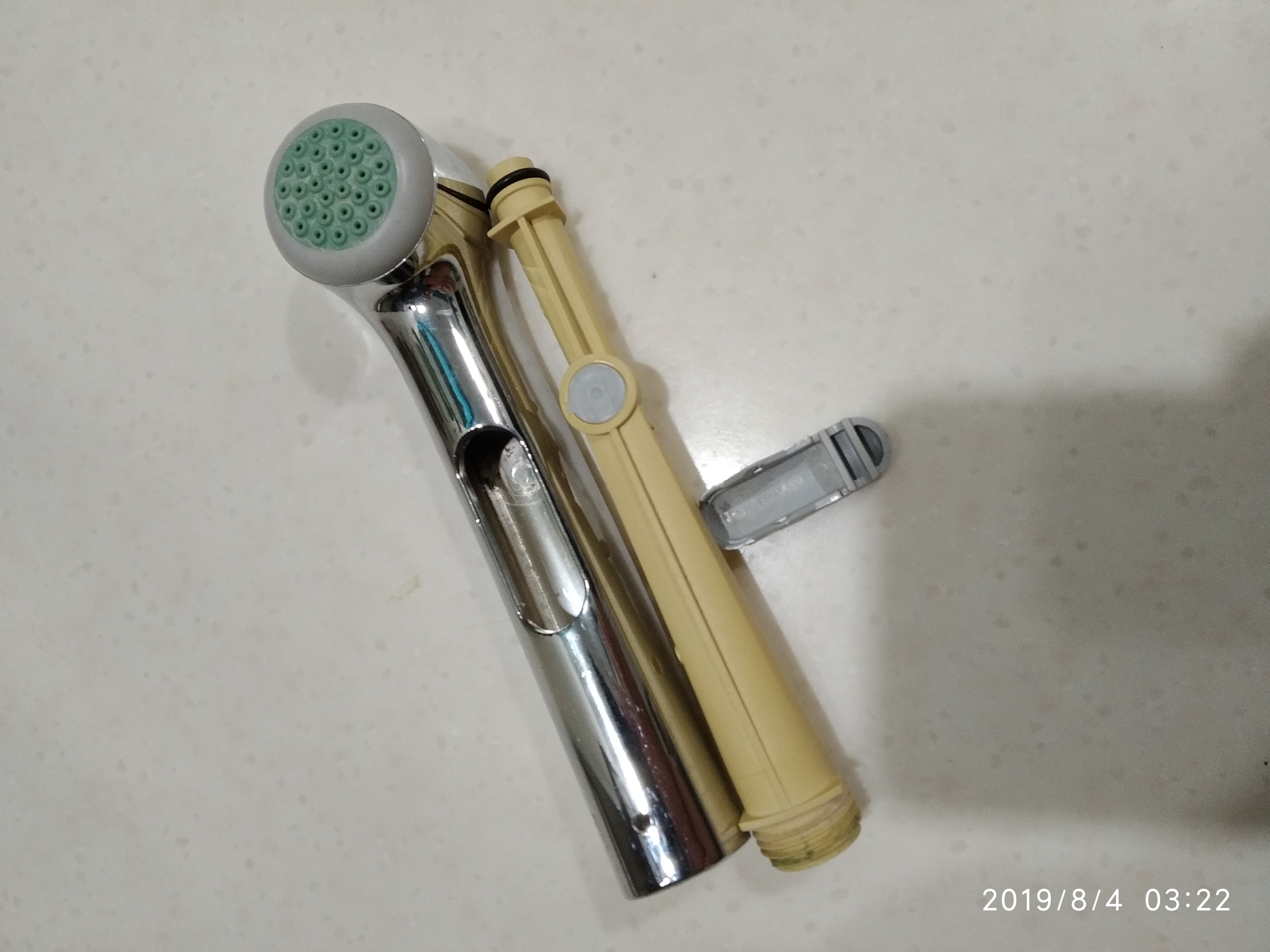

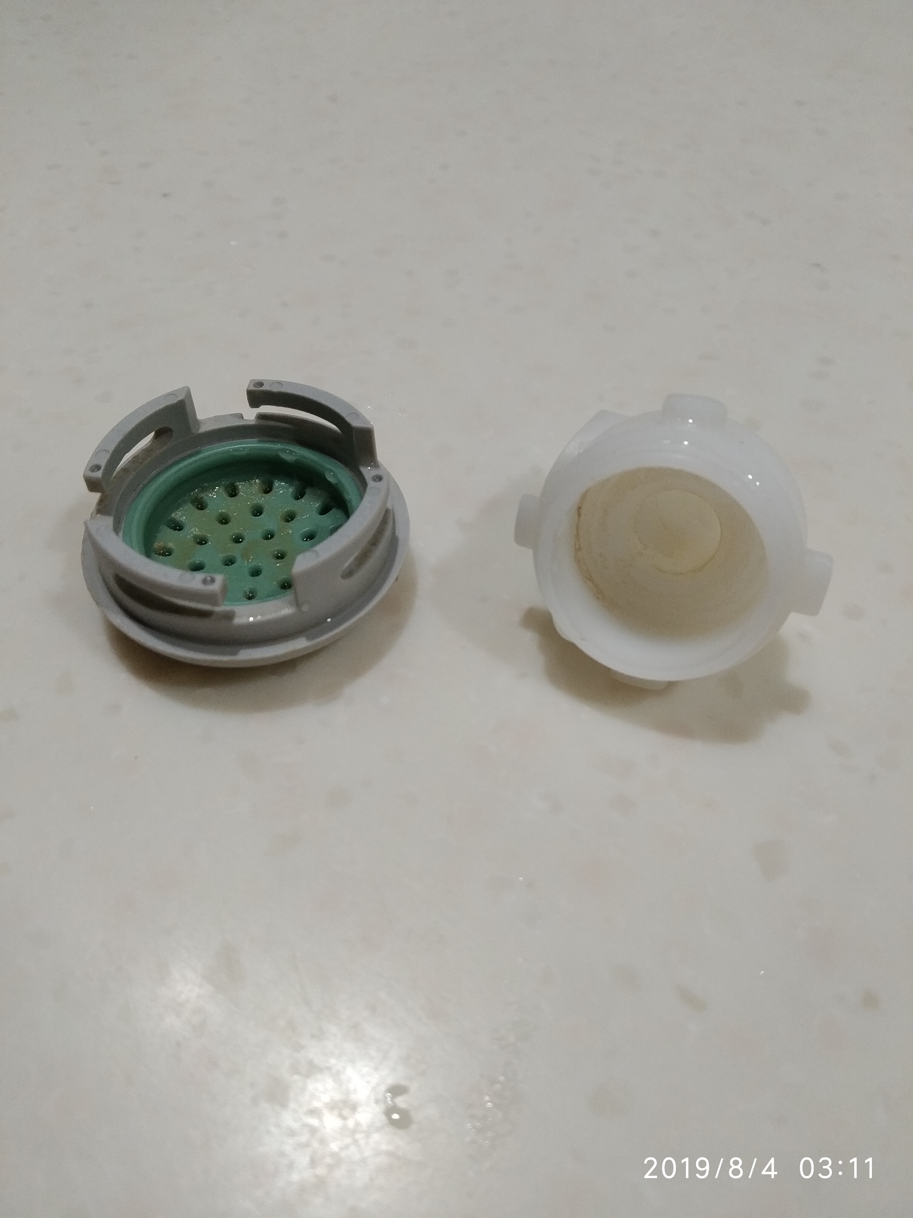

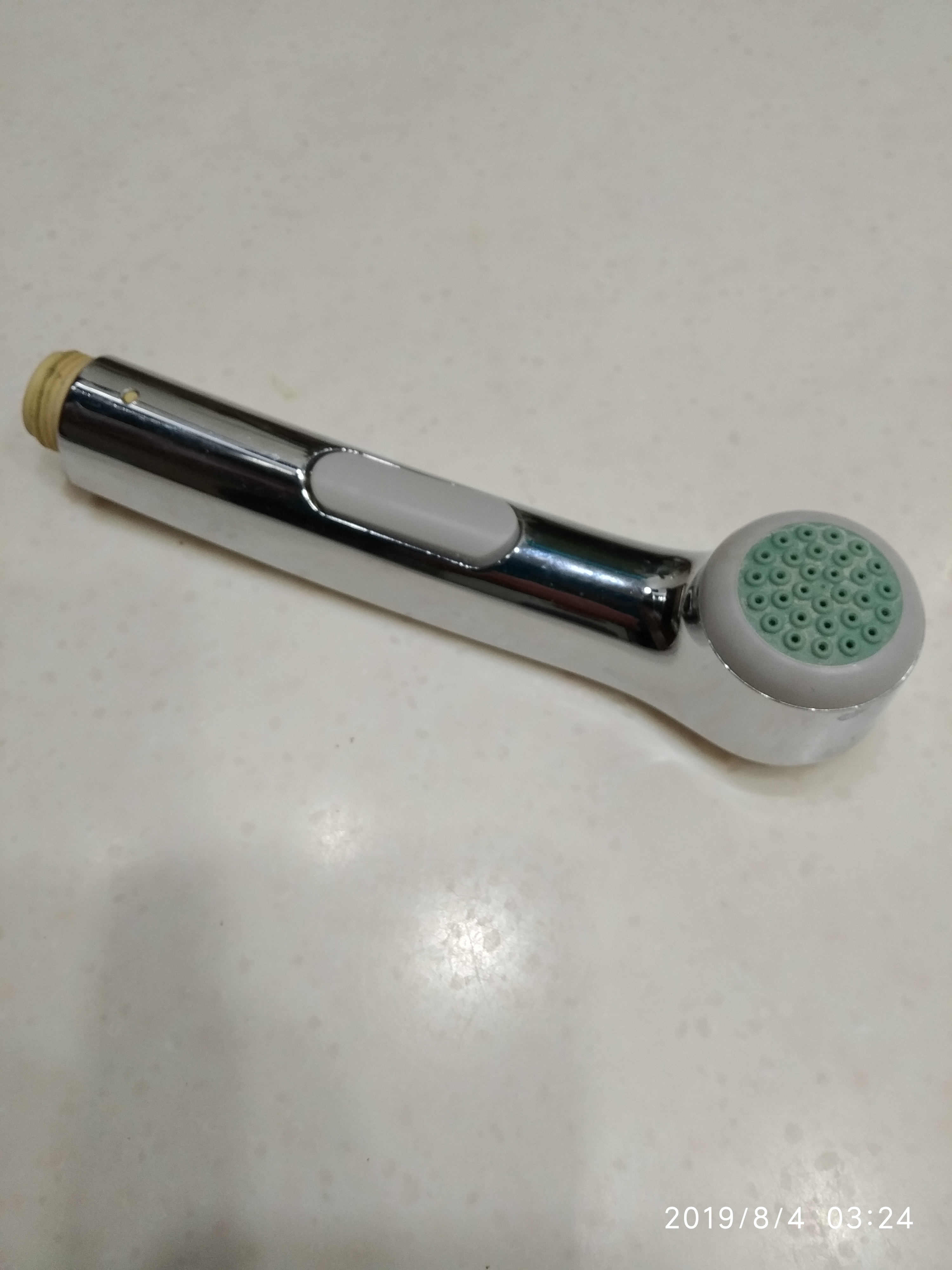

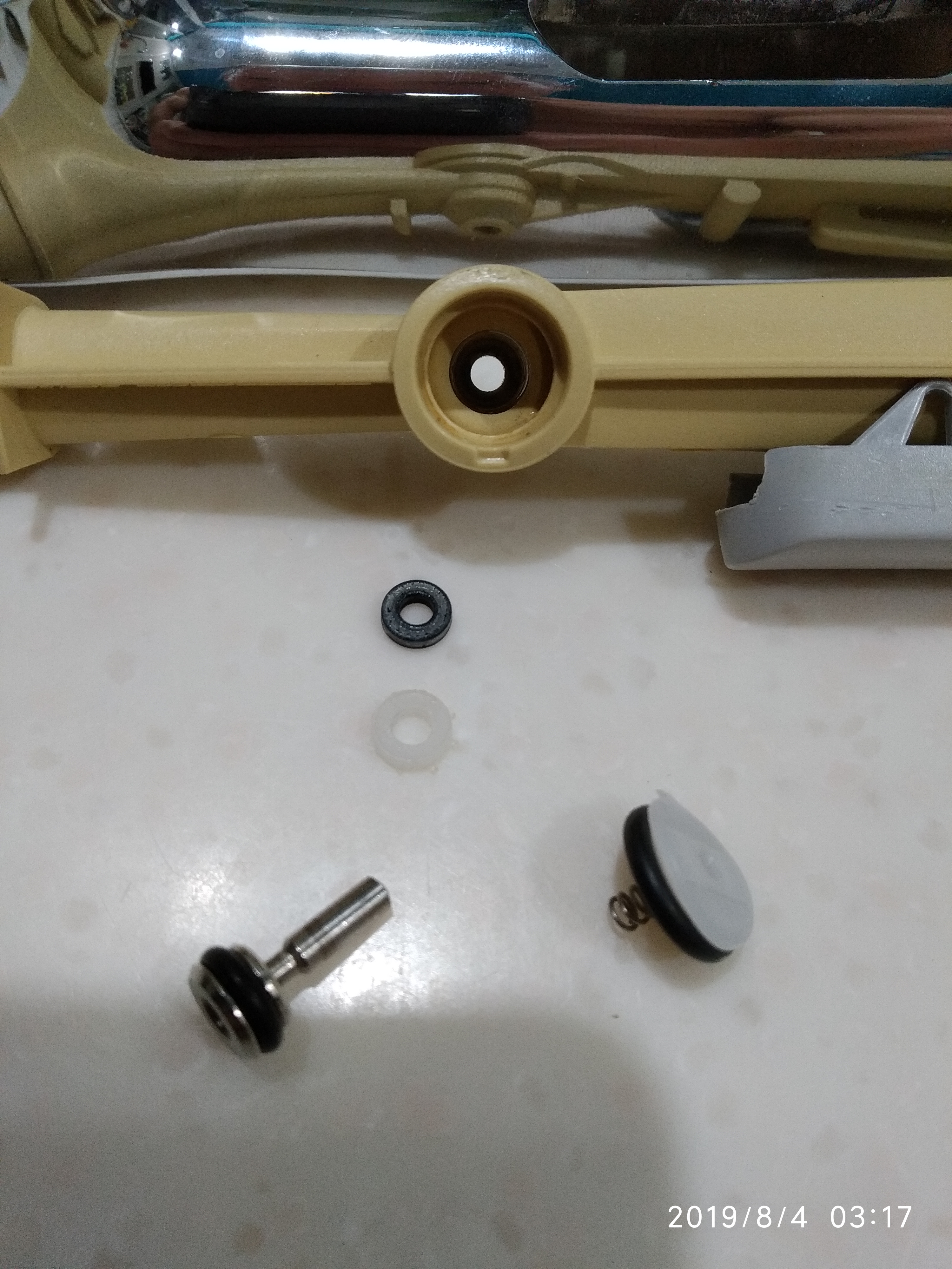

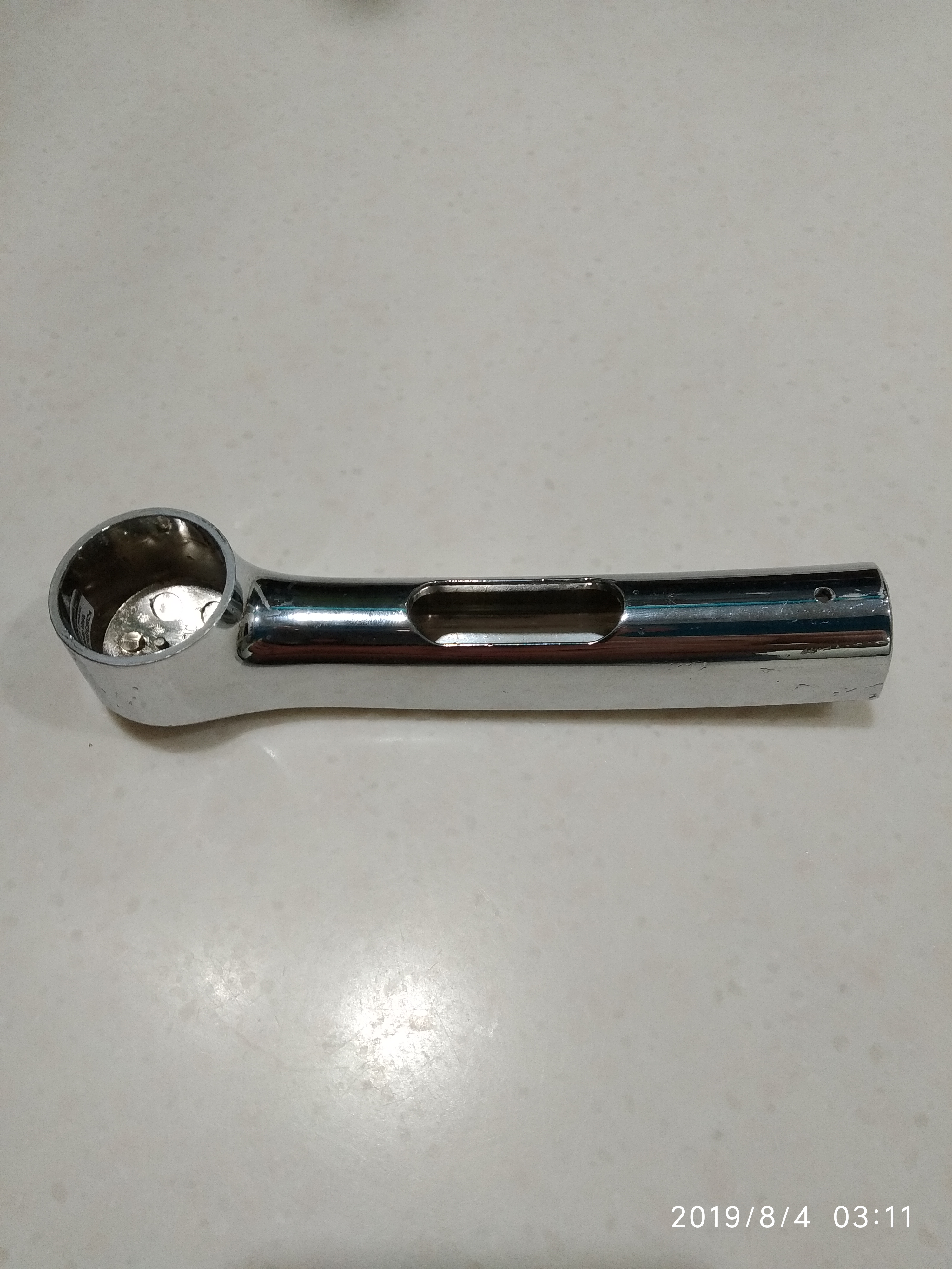

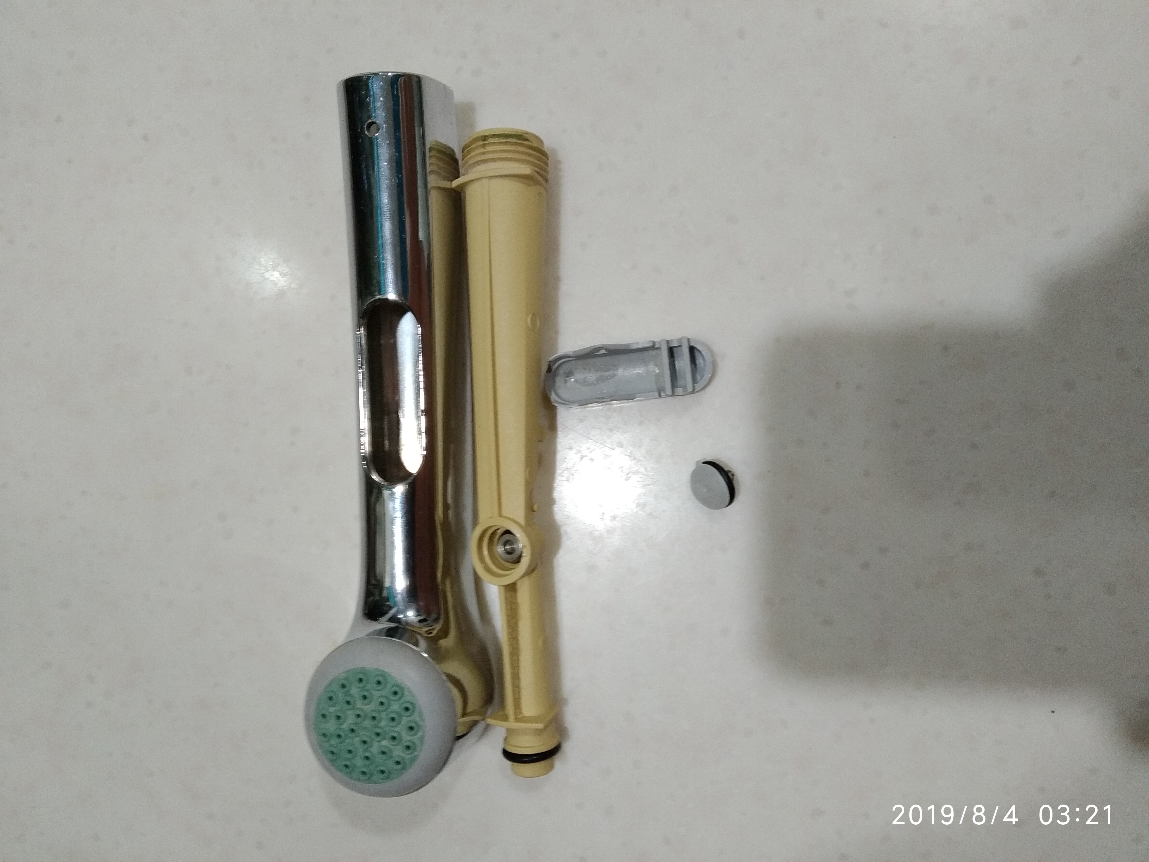

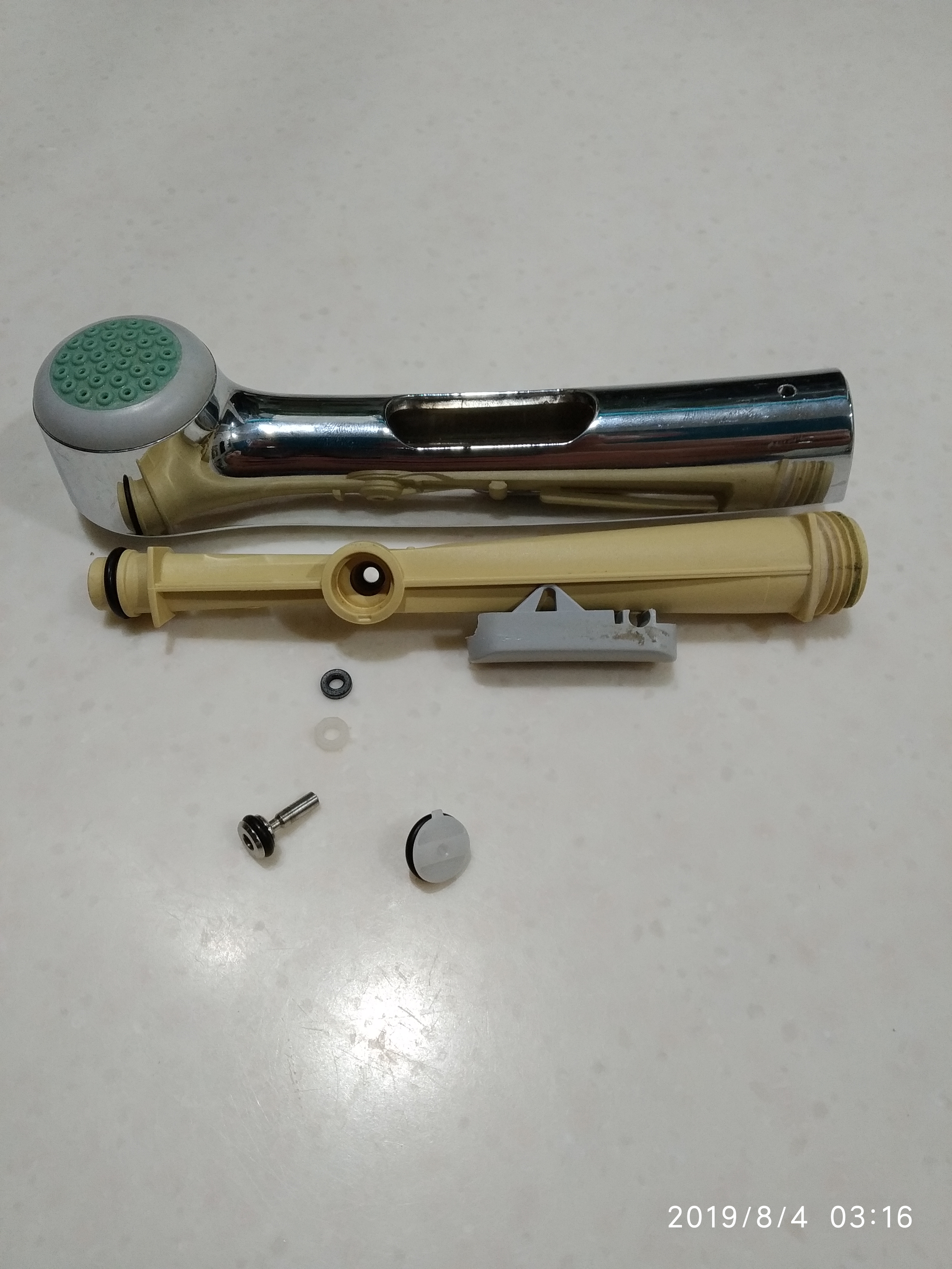

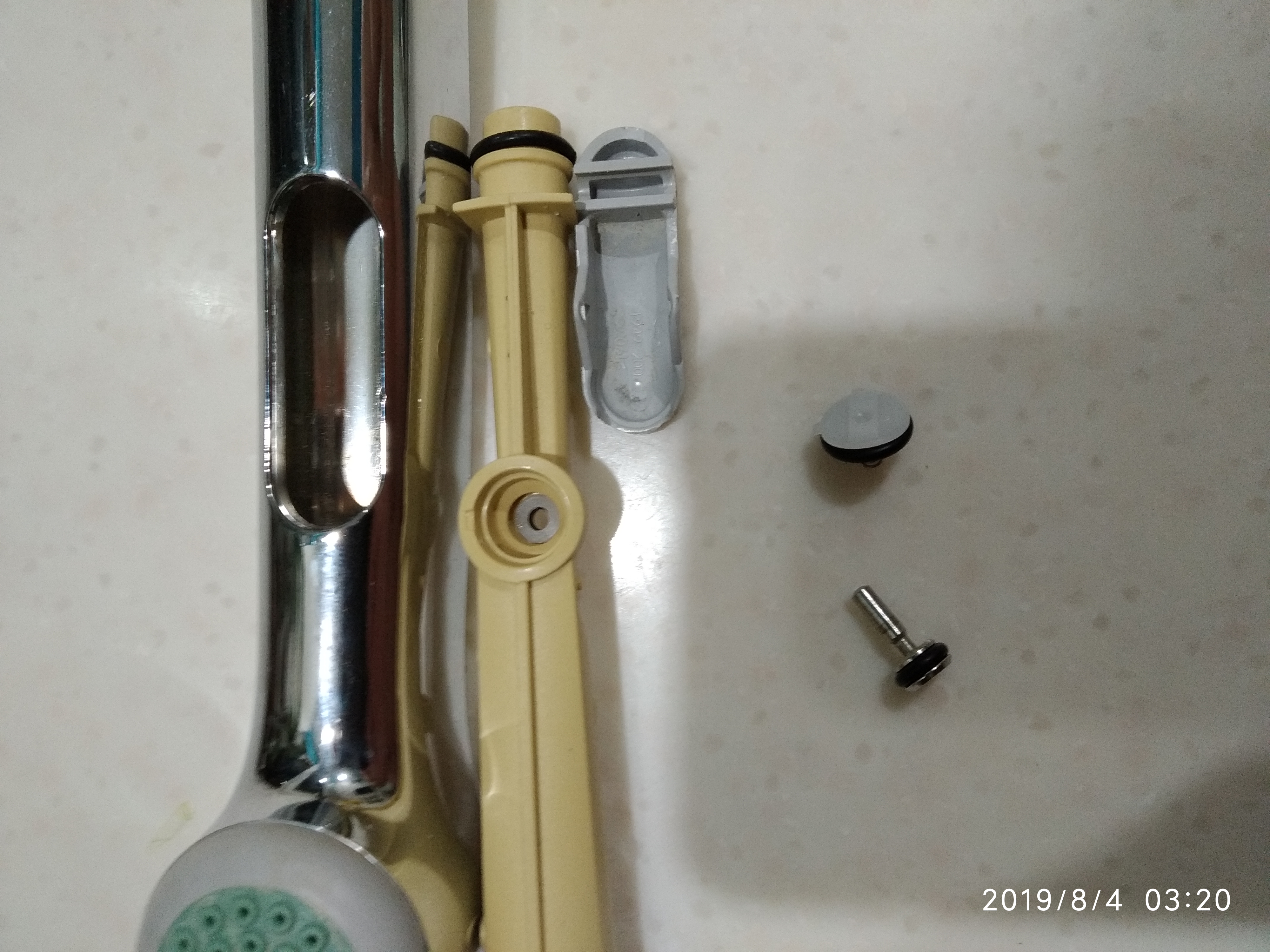

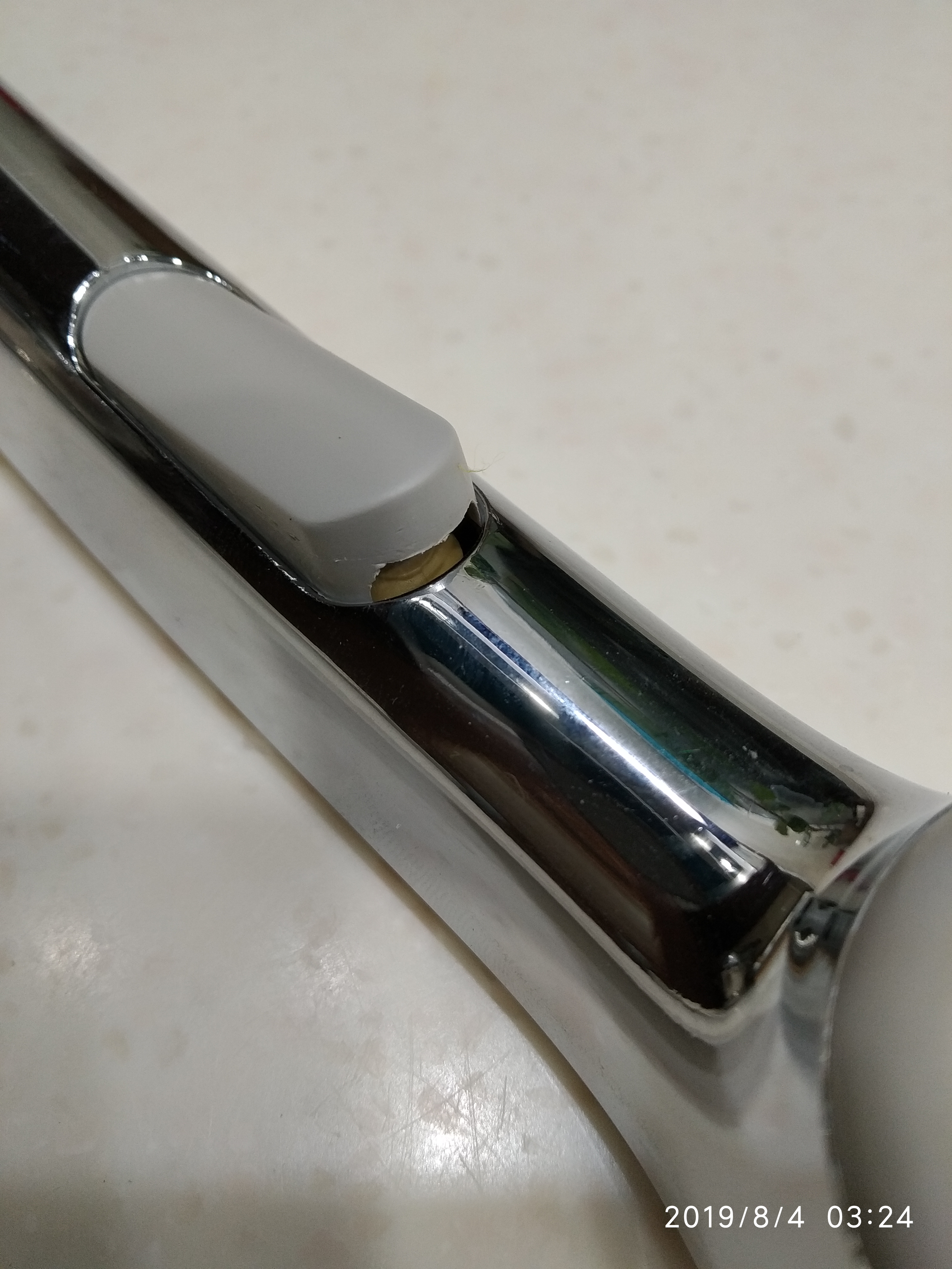

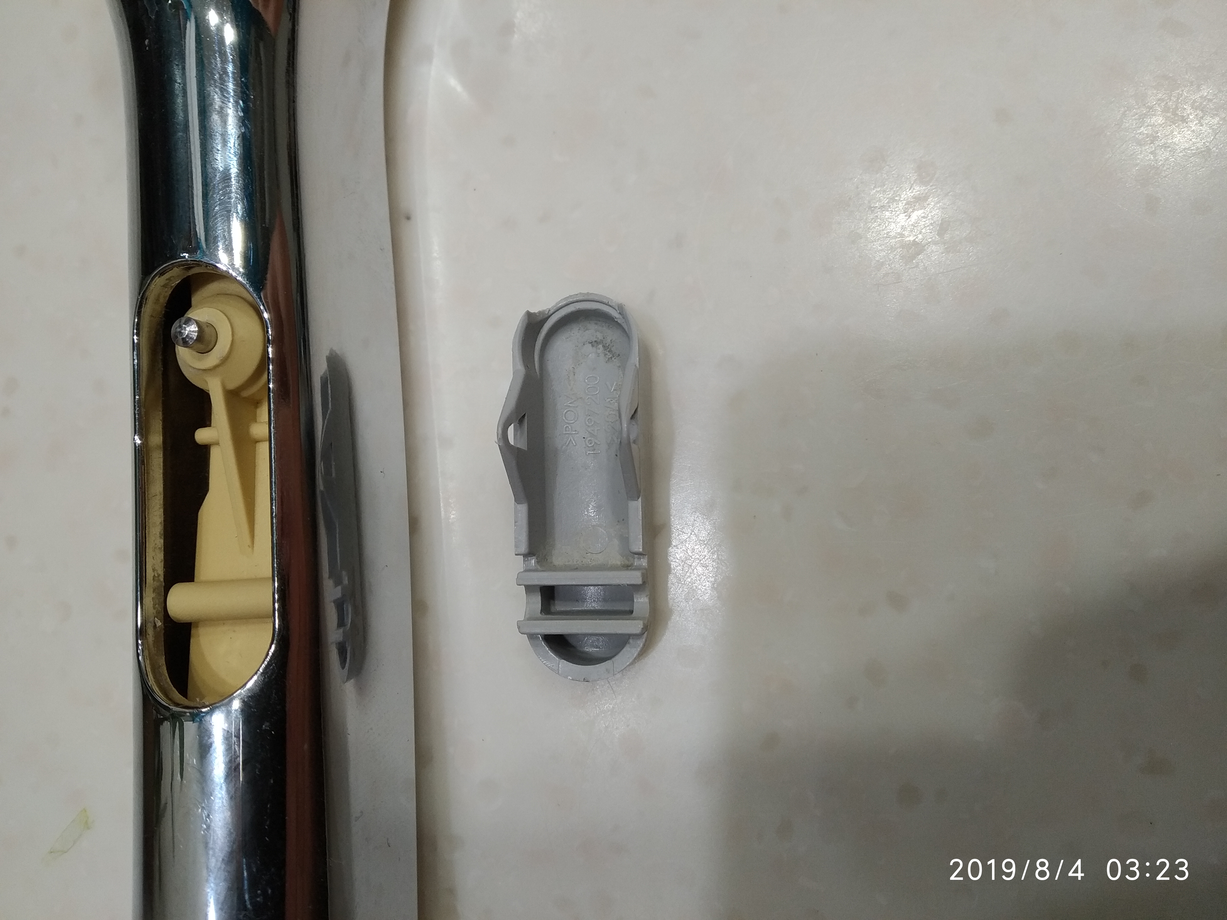

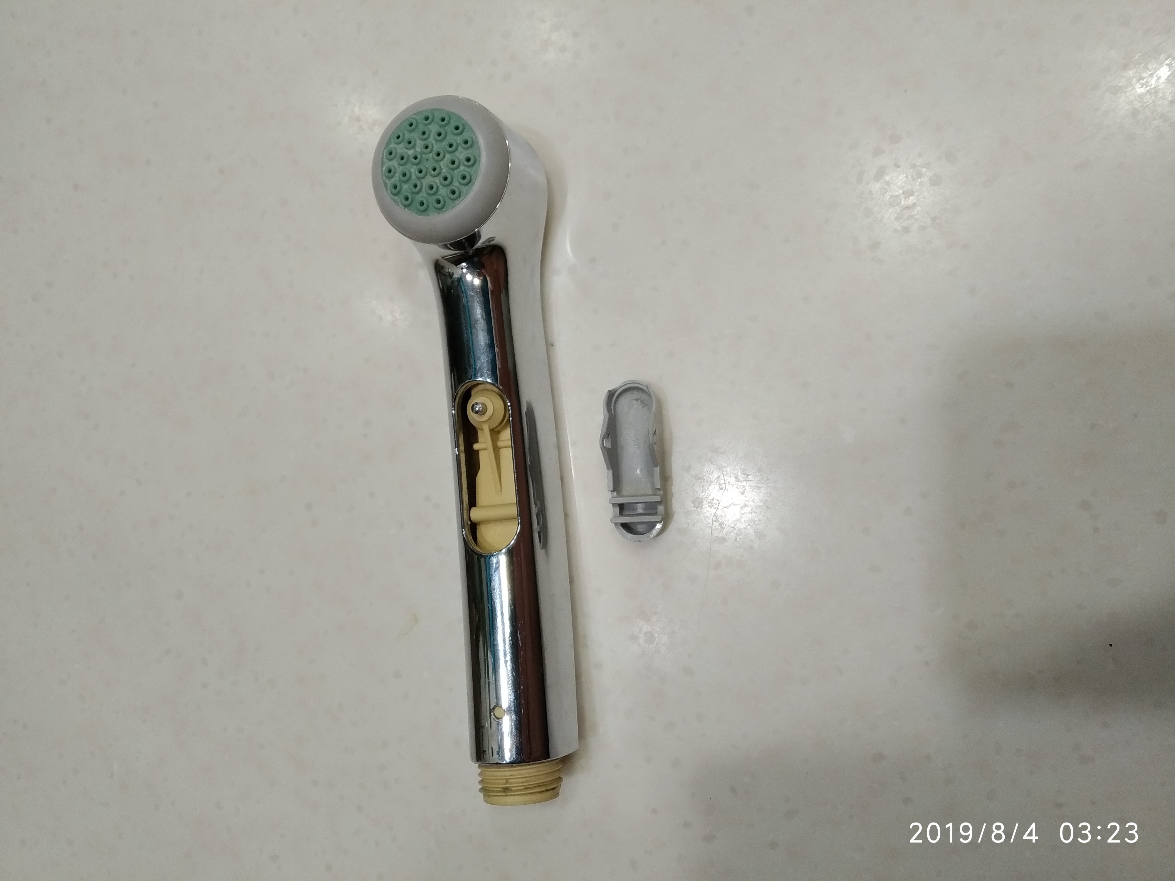

K.S.P,Душевая лейка hansgrohe. Для разборки необходимо приподнять нижний край клавиши пока не откроется окошко в ней. В него вставляем плоскую отвёртку и с её помощью снимаем клавишу движением перпендикулярным плоскости клавиши. Всё остальное разбирается легко.
