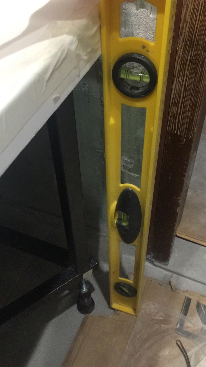

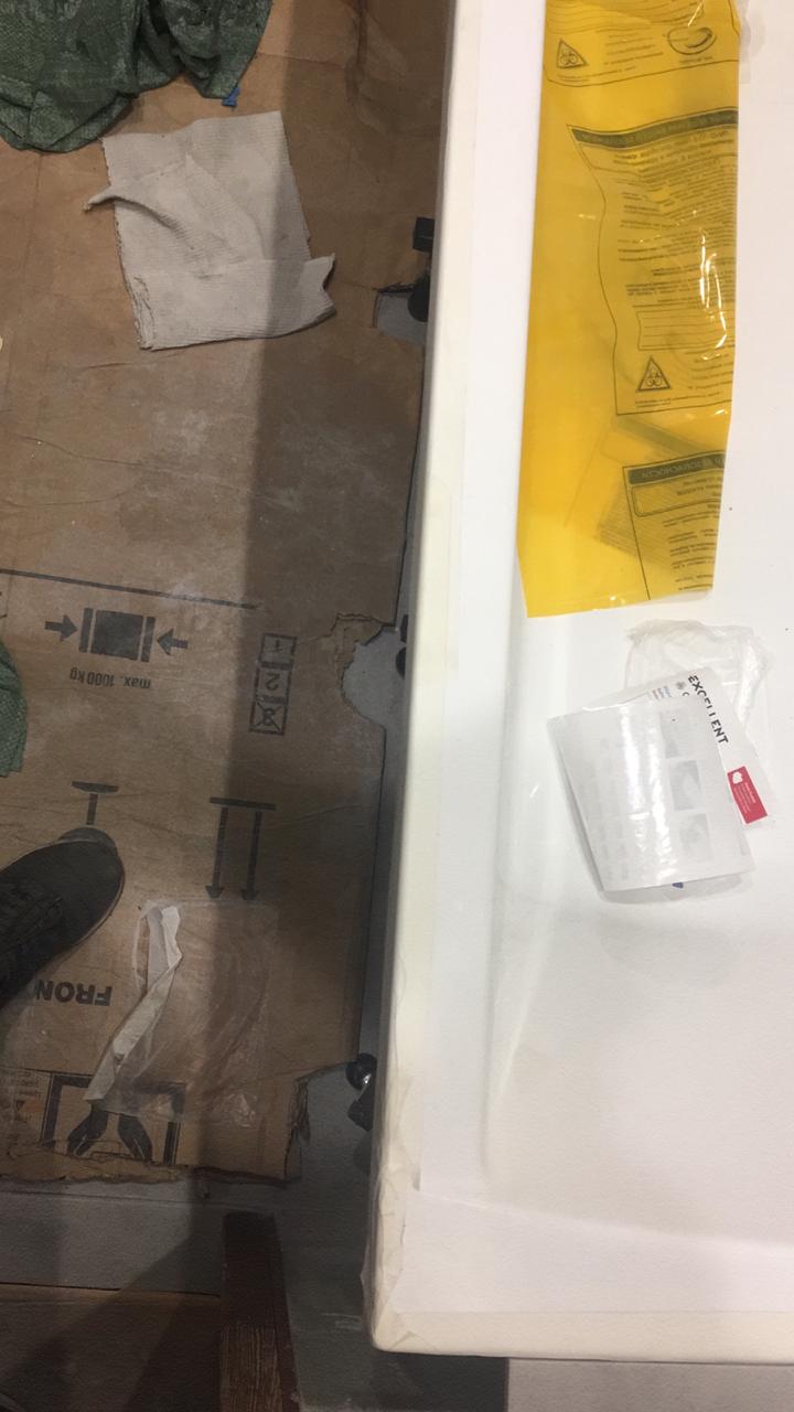

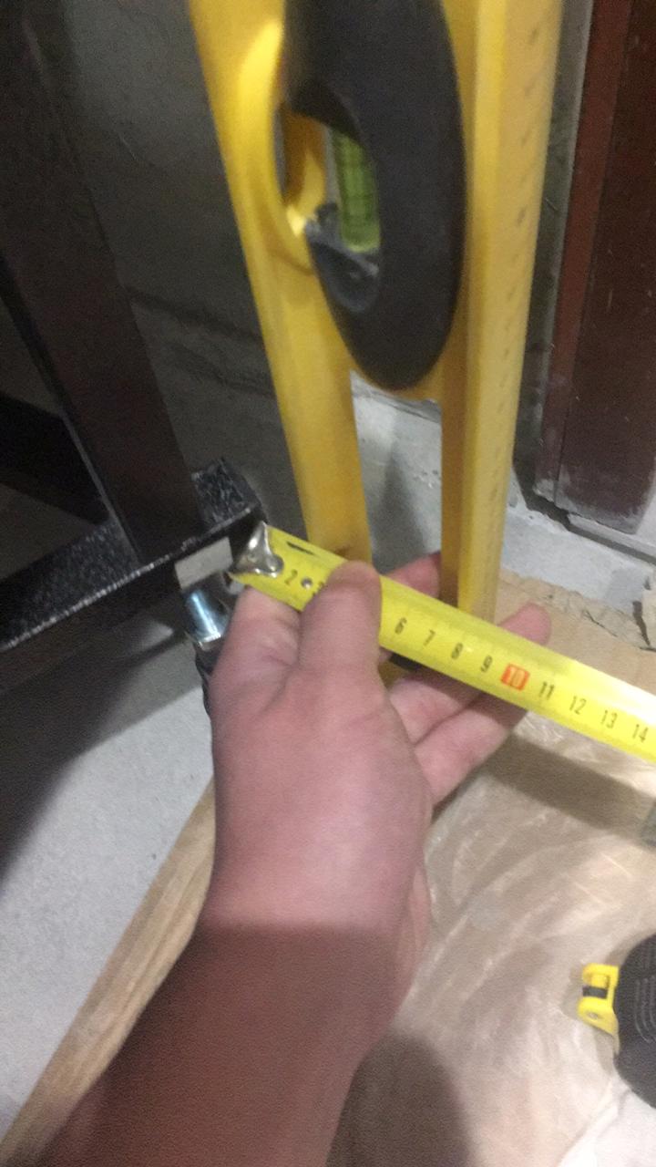

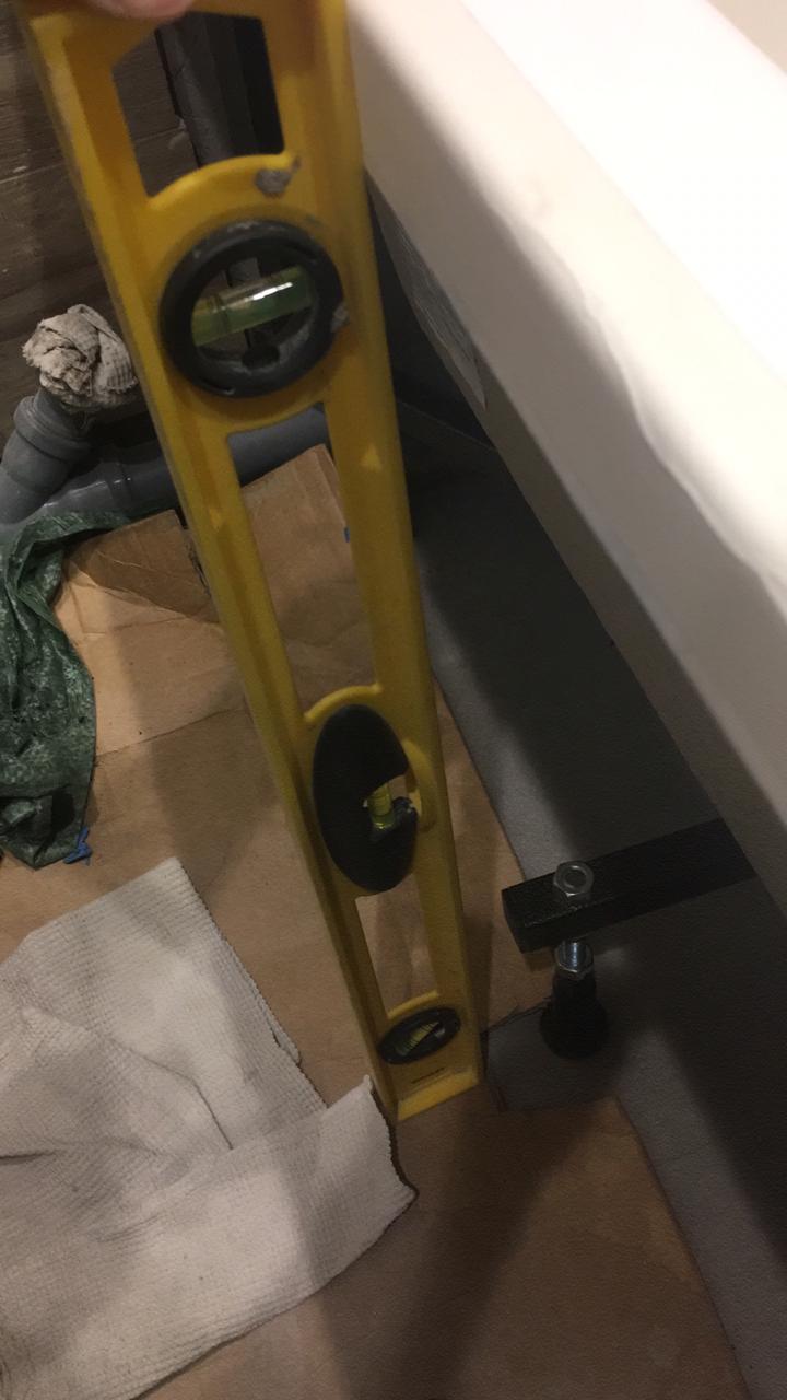

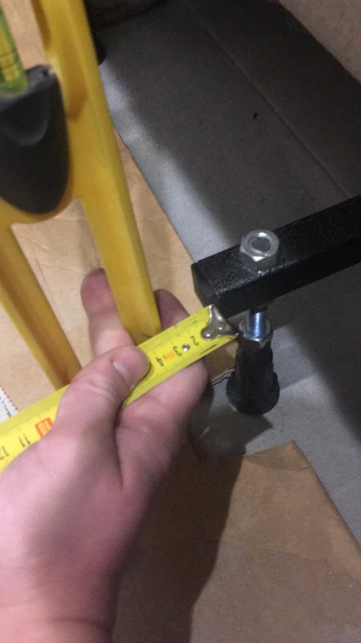

Здравствуйте! Установили по инструкции акриловую ванну Excellent Aquaria, затем обнаружили, что каркас мешает поставить экран (не родной). От ножек и каркаса около 2 см, до борта ванной. Экран не получается установить «за под лицо». Кто сталкивался с такой проблемой?

Сколько не хватает? На срединных опорах ножки элементарно переставляются ближе к центру и лишний профиль отпиливается. С угловыми сложнее - пильнуть можно только до вертикальной стойки. Но в тех местах можно сделать фальшстенку до ножки (из куска пластика) и уже от него ставить чуть укороченый экран. В углах такое заметно не будет сильно.

При сборке каркаса надо было ножки немного вглубь задвинуть. Сейчас либо пересобрать как сказали выше, либо забить нахрен на этот экран, т.к. проблем потом можно огрести не малых, с тем же сифоном.
