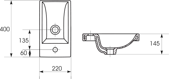

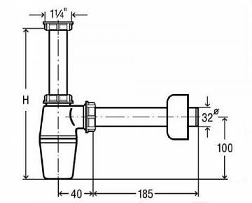

Добрый день. Подскажите, пожалуйста, какой донный клапан нужен к Сифону для раковины viega 5725 108 694 под гайку с диаметром 40 мм? Я в них совершенно не разбираюсь, подскажите какой брать донный клапан из недорогих в пределах 1000 руб., нужен ли со слив-переливом или без? Фото сифона и раковины прилагаю.

andreuse написал: нужен ли со слив-переливом или без?
Судя по картинкам перелив там встроенный в раковину, а значит не нужен.
andreuse написал: какой донный клапан нужен
Нужен ли донный клапан в маленькой раковине? Может имеется ввиду простой выпуск:
Зачем вам сифон стаканом? Может лучше трубный S-образный?
Или вовсе сифон встраиваемый в стену или просто для смещения сифона в сторону, а из раковины:
