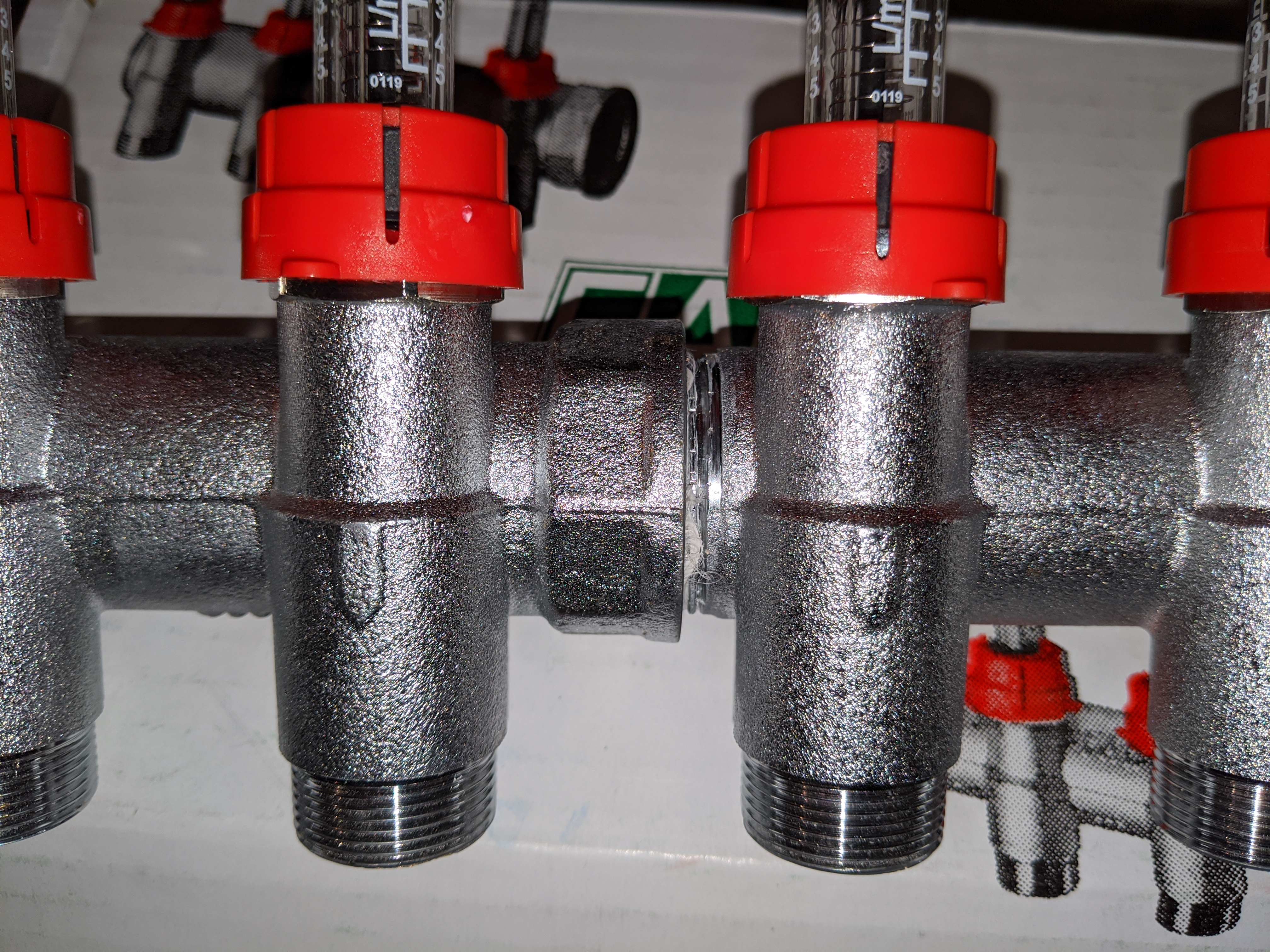

Доброго времени суток! Столкнулся со следующей проблемой: при соединении 2 коллекторов могу сделать только 3 оборота, хотя чисто теоретически можно сделать 5. Пытался крутить с большим рычагом, но потом бросил это. Такая проблема только с фаровскими коллекторами (их у меня 6 штук). Может там резьба какая-то особая? На фото видно, что недокручено 2 оборота. Боюсь, что будет течь. Кто-нибудь сталкивался с подобным?

Я покупал мультифар коллекторы, оказалось что партия с небольшим браком, криво нарезана резьба. Сдал обратно в магазин.
