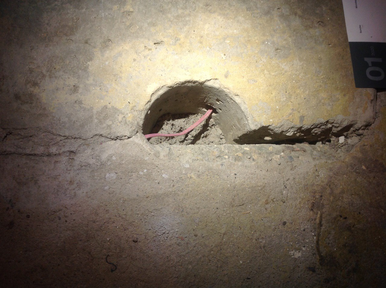

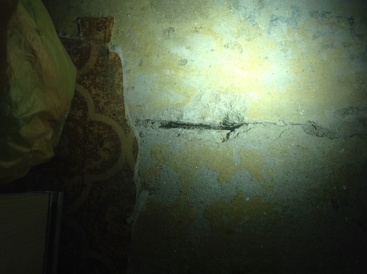

С наступающим Новым годом! Спасите, кто ещё может! Бюджетный ремонт в советской девятиэтажке. Сняла линолеум на ворсовой основе времён постройки дома, лежал на голых плитах. Стяжка не планируется, так как потолки и так низкие. В коридоре всегда была какая-то волна на стыке плит, там и линолеум протёрся. Когда всё сняла, пришла в ужас от увиденного:

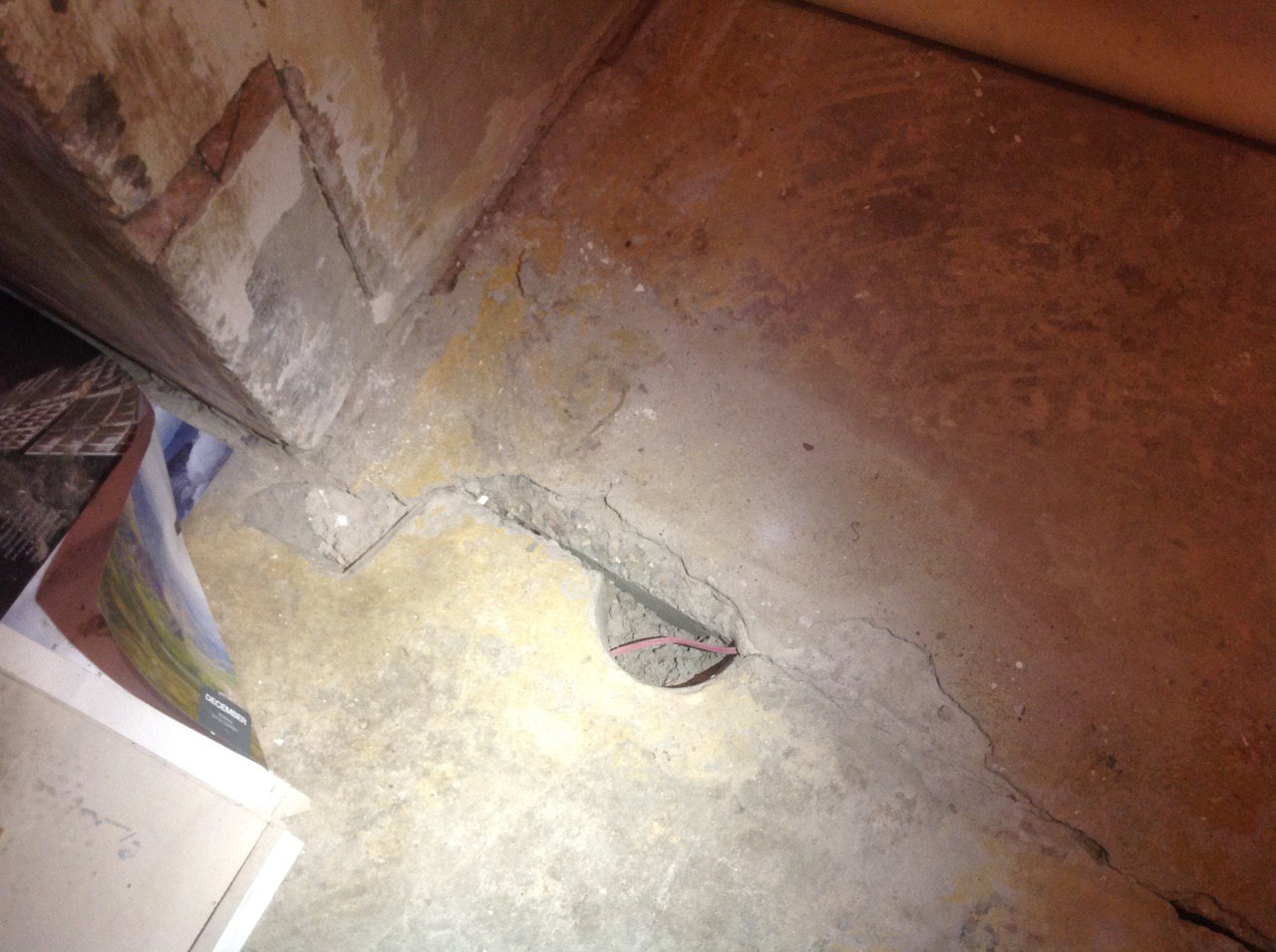

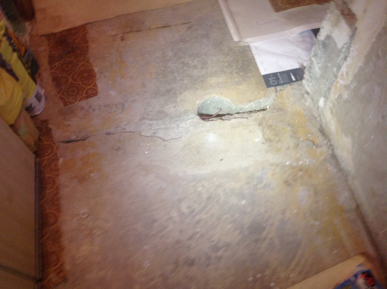

Это провод освещения в коридоре, он под напряжением (проверяла индикаторной пищалкой). Сосед снизу, увидев, посоветовал задуть пеной, но ведь обычной пеной нельзя, она горюча, а у меня не будет стяжки. Они проводку менять не собираются, а она тоже с 76 года, как и дом.
Ещё фото (это уже с противоположной стороны коридора), светильник расположен левее полукруглой выемки в плите сантиметров на 30, провод под цементным раствором, который не отковыривала, лежит практически на моем полу; ещё левее него щель между плитами 10 см, а всё перекрытие 14см (судя по данным интернета по типам домов). Есть цемент 500, алебастр, кусок гофры для провода, Церезит СХ5. Но как это всё совместить: провод под напряжением, который соседи не отключат дольше, чем на час, а цементы сохнут почти месяц; чем заделывать щели без провода, чтобы это не потекло к соседям (у них ремонт сделан)? Да, ещё, перепад между соседними плитами около 3-4 мм.

Ха, это разве ужас?! Нормальная ситуация. Если уж так опасаетесь протечек, делаем так. Форбо 940, под грунт 056 или 045, для Вас без разницы. Делаете адгезионный слой, заделываете щели и т д. Затем любым ремонтником или просто штукатуркой прочной зачеканиваете щели и технологические отверстия. Для экономии ремонтника можно использовать керамзит, в разумных пределах. Опять же, если боитесь протечек, возьмите ст29 или тт40 и делайте под грунт. Тогда увлажнять не надо. Можно ими же и слой дать, экономия. Если перепады небольшие, наливным выводите черновой пол под уровень в горизонт. Собственно, и все. :) Да, на провод кусок кембрика соответствующего диаметра можно надеть. Разрезать вдоль и зафиксировать хомутами или изолентой.

Nata1, смотрите. Форбо у меня всегда под рукой, но Вам проще и дешевле так. Берете ТТ40 и любой их грунт с низким сухим остатком, типа Прим Мульти, для полов (Флор), стен (Воол)- не важно. Или, например, СТ17 и СТ29. Зачищаете щели, тщательно пылесосите. Грунтуете, в один слой, качественно, но без фанатизма. Ждете сутки. Далее даете адгезионый слой, несколько миллиметров. Увлажняете, накрываете пленкой. Через сутки-двое грунтуете и заполняете раствором. В раствор можно добавить немного керамзита, предварительно увлажненного. Экономия в Вашем случае копеечная, но тут сами смотрите. Увлажняете поверхность, накрываете пленкой. Через пару дней - готово.
Напряжение отключать не нужно. Если делать по технологии, ничего не потрескается. Зачеканивать и заделывать - синонимы.

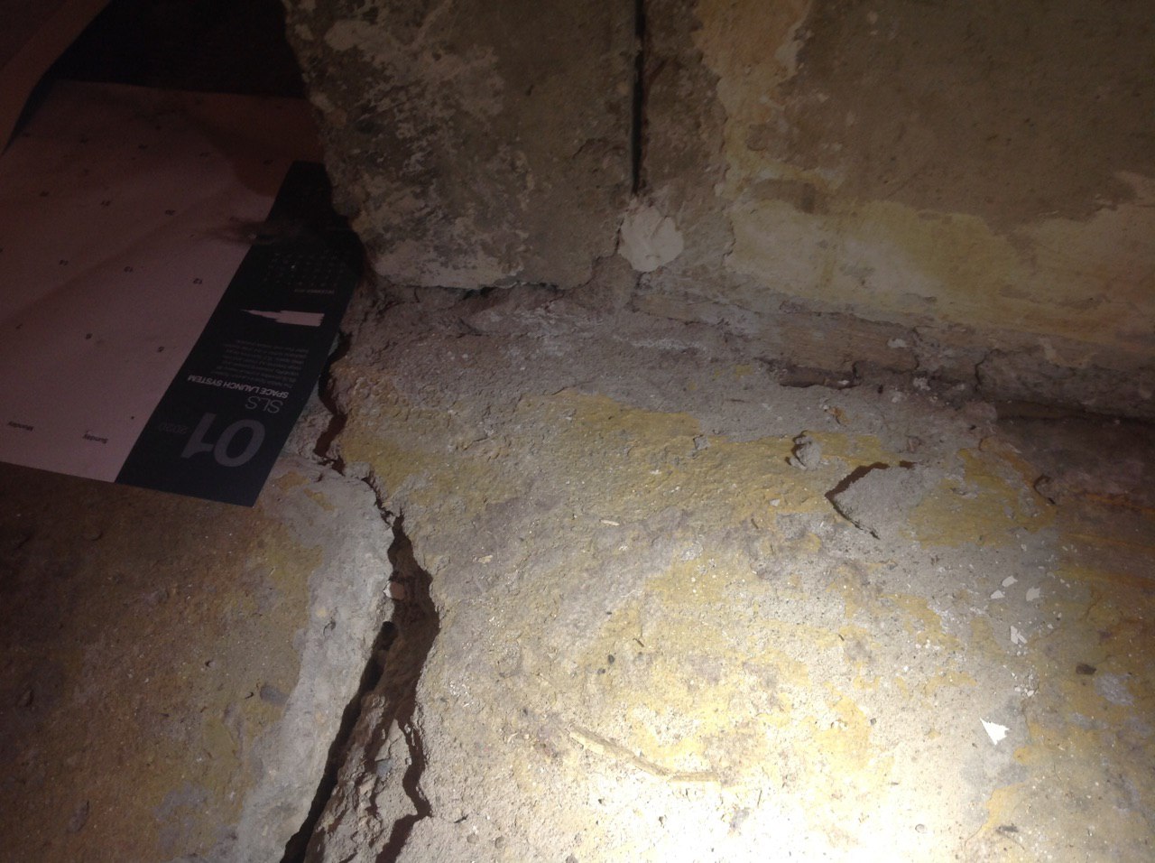

Bukan, спасибо! Теперь можно встречать Новый год! Вы правильно поняли, я от этого всего сильно нервничала, все-таки это не моя специальность :). А последний вопрос, можно? На кухне выпал от малейшего усилия цемент там, где сварены прямоугольные пластины арматуры между наружной стеной и плитой перекрытия. Подрала от ржавчины, но не до идеально нового состояния, покрыла грунтовкой коричневой от Тиккурила, а чем теперь заделать эти ямки в виде крышки гробика (не нашла, как называются эти выемки в плите): ремсоставом или добавить в смесь М150 цемента М500 на глазок. Если заделаю ремсоставом, он крепкий, не порвет эту сварку, а то совсем страшно, простите, я тётенька, всего неизвестного боюсь :).

Nata1, качественные ремонтники - безусадочные материалы. Не порвет. Дохлые плиты с высыпающмся керамзитом ремонтирую, все ОК. Чистим, арматуру красим, пылесосим, увлажняем (или под грунт) заделываем. Если тонкие слои - Форбо 940 под грунт или, например, Консолит 115 под увлажнение.

Коробочка экономит вам место, закрывать соседям кабель канал раствором нехорошо.
Помыть это чтоб на грунтовку не разоряться.

01.01.2020 в 15:45:05
