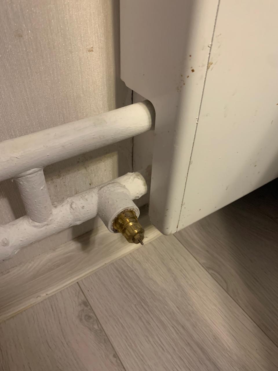

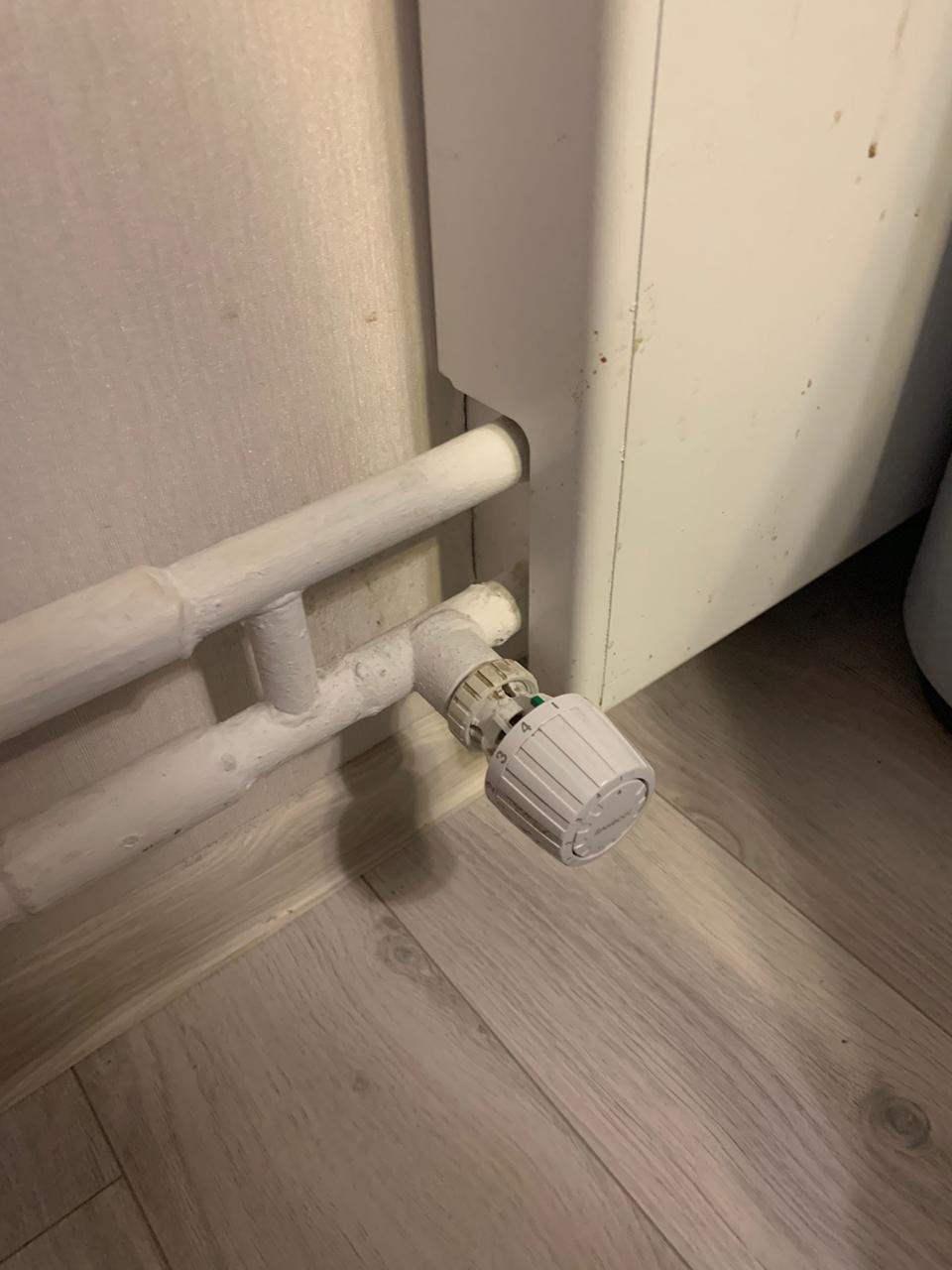

Помогите разобрать что можно сделать с батареей гармошкой - не греет. Батареи стоят от застройщика, в свое время не менял, не было возможности, потом не было необходимости, но вот проблемы начались.
На вводите стоит регулятор(фото), кранов маевского или чего-то подобного нет. Можно как-то развоздушить возможно используя регулятор?

Дело оказалось в регуляторе, при его удалении нагрев восстановился... Неясно как проверить регулятор Данфосс на работоспособность, может кто знает?

АндрейММ, уточните, Вы, видимо, автоматическую термоголовку сняли, а не сам терморегулятор ?

АндрейММ написал: На вводе стоит не регулятор(фото) а термоклапан, кранов маевского или чего-то подобного нет. Можно как-то развоздушить возможно используя регулятор?
Раз на Вашем конвекторе термоклапан установлен снизу, значит подача по стояку должна быть снизу. При горизонтальной установке конвектора, воздух сам выходит вверх в стояк при любой степени открытости термоклапана. При этом Маевский не нужен.
Если же конвектор установили сильно не горизонтально или застройщики (коммунальщики) перепутали с направлением подачи по стояку, то в верхней трубе конвектора мог скапливаться воздух.
Сняв термоголовку с термоклапана, Вы максимально увеличили проток ТН через конвектор до максимально возможного и воздух был выгнан в стояк.
Также у Вас конвектор мог и не завоздушиваться вовсе. Просто термоголовка нажимала на шток термоклапана, расход ТН через конвектор сильно падал (это нормальный режим терморегуляции) и конвектор понижал мощность как и положено.
