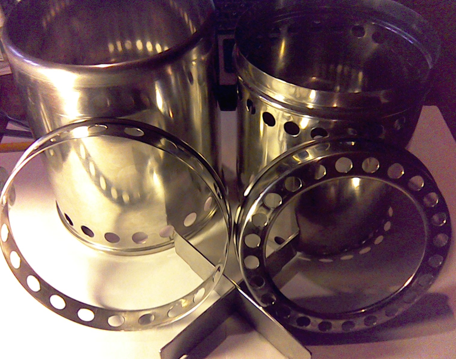

12.03.2020 в 05:57:42
Вот ещё печка с шибером. Слева корпус и шиберная заслонка. Справа топка и рассекатель. В центре крестовина-подставка. Печь пиролизная на дровах. Шибер позволяет регулировать тягу и размер пламени соответственно. Я
просто искал что-то похожее, но не нашел. Сделана из двух котелков соседнего размера 2 и 1,5 литра. За основу взята почти точно такого размера малосерийная печка. https://www.youtube.com/watch?v=ye7-oz_7Qrc Доработка должна улучшить эксплуатационные, а то у них пламя до потолка.
