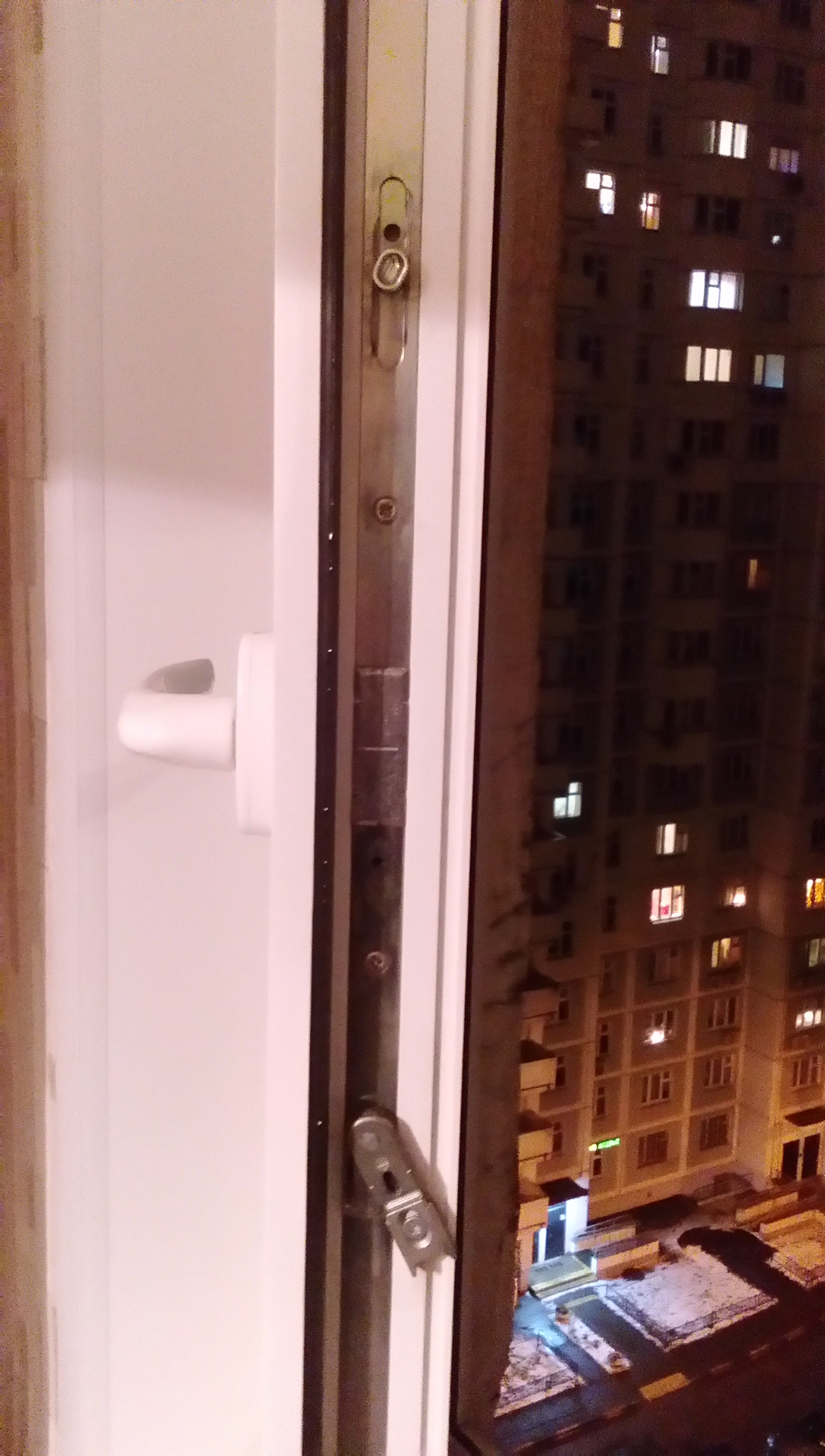

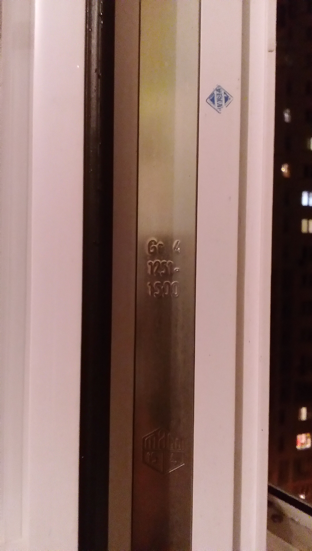

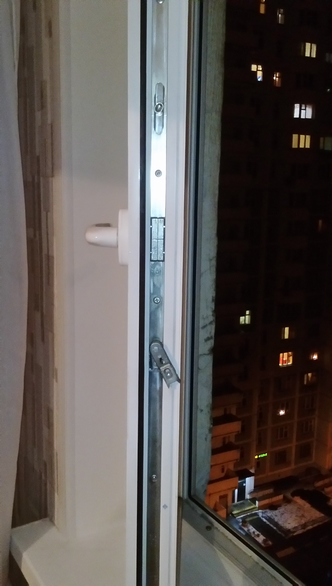

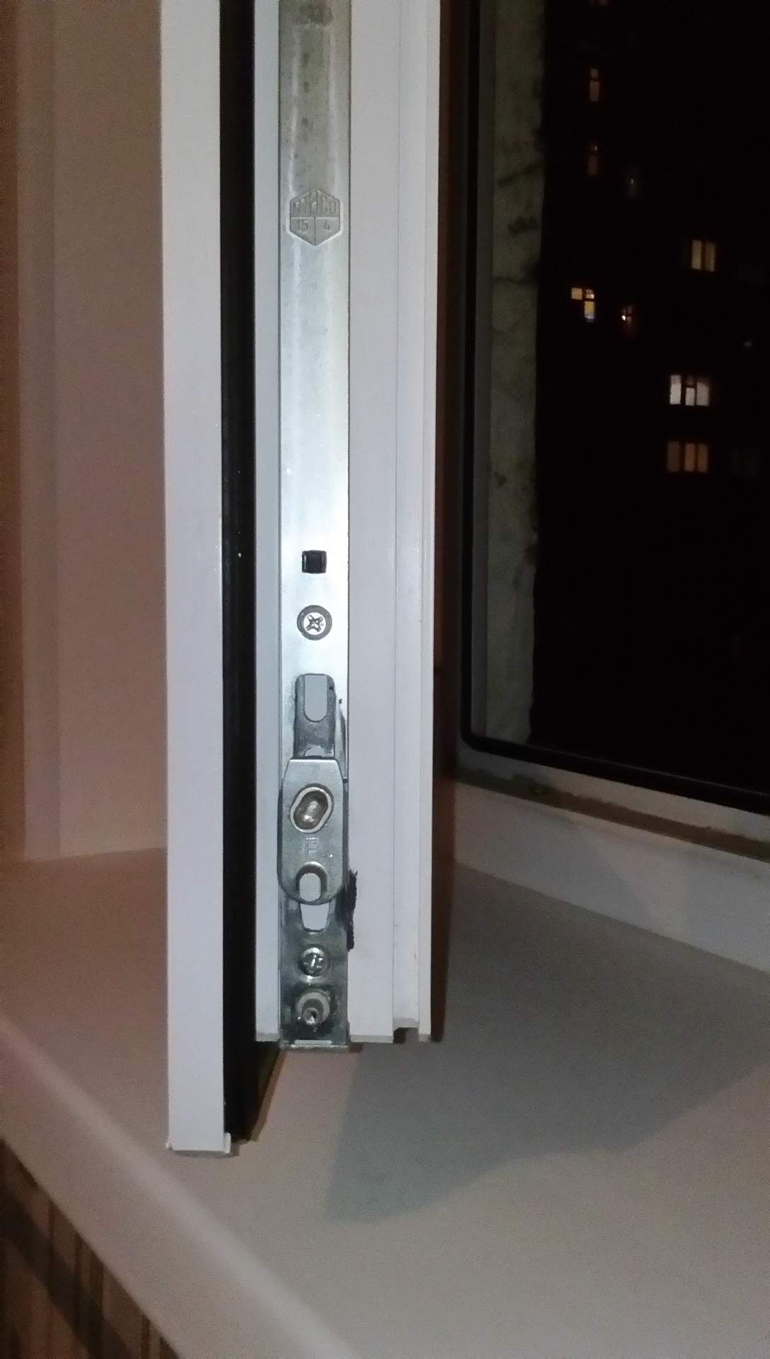

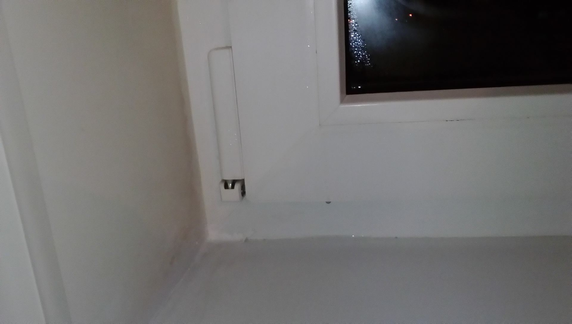

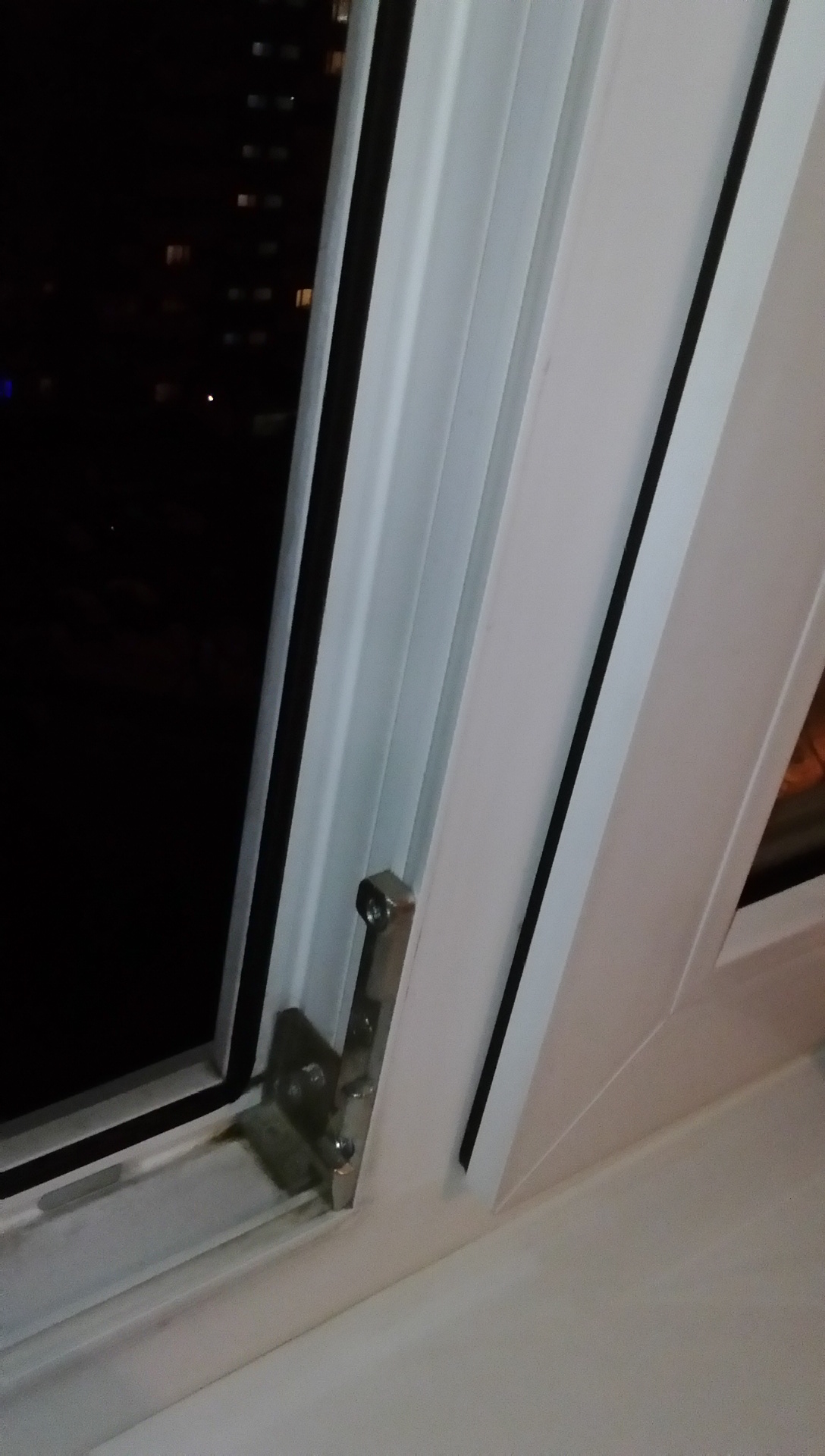

Здравствуйте, поздравляю всех с Новым годом! Прошу подсказать, что можно сделать с этим: нашим пластиковым окнам 4 года, но гарантия уже прошла. В этом году зимой стали сильно запотевать стекла (в прошлых зимах такого не было), вытираем их целями днями, все течет со стекол на подоконник, делаем проветривание постоянно - все равно сильно текут - лужи на подоконниках, как будто окна не герметично прижимаются к раме. Подскажите, пожалуйста, как это можно самому исправить? Спасибо.

{{post:6759556,лужи на подоконниках, как будто окна не герметично прижимаются к раме.}} если бы герметичности не было не было бы и луж))), прижим окна легко проверяется визиткой вставленной между уплотнителем и рамой окна.
zigmund написал: Подскажите, пожалуйста, как это можно самому исправить? Спасибо.
Никак самому не исправить, проблема в вентиляции (вернее её отсутствии)), можно избавиться "малой кровью", установив на проблемные окна клапан Aereco.

dmitrovski, вентиляция работает - лист бумаги держится на вытяжке, дому 25 лет, соседи сверху и снизу ремонт не делали, проверял: совал визитку между створкой и рамой - визитка везде проходит. Что могло изменится: окна 4 года, 3 зимы все было нормально - ничего не текло, сейчас сильно текут везде.

zigmund, Вы визиткой не проверяйте ничего, это нелепость. Проверяют цветными мелками прижим или мыльной пеной. Если у Вас работает вытяжка с проветриванием , то почему не удаляется влажный воздух?Это нонсенс.Фото то окна целого дадите, чтобы видно все вокруг окна было.
