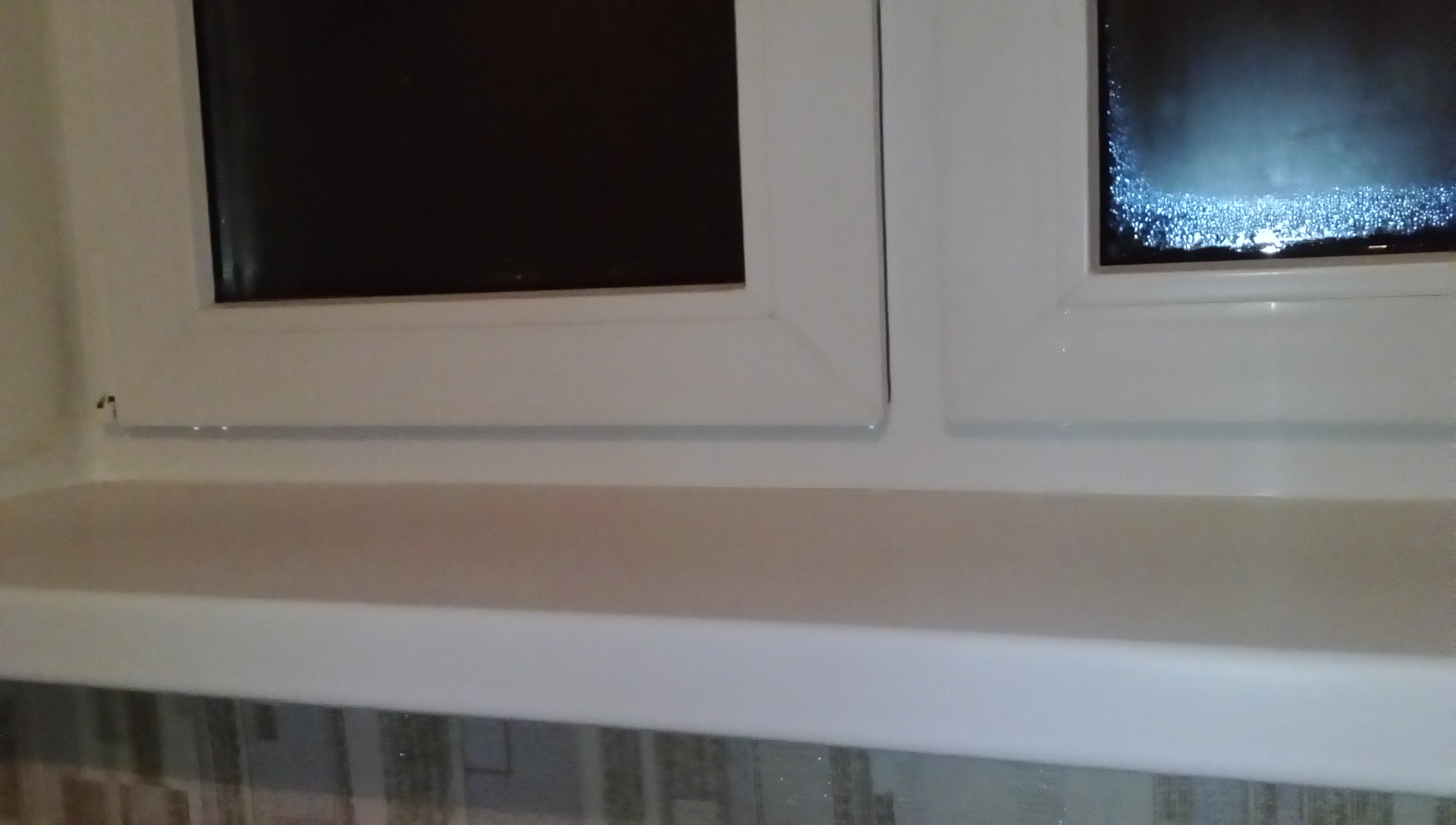

приложил фото окна и новое фото как течет, ничего не меняли и не клеили, все как и раньше. Может что с резинкой (уплотнителем)? или нужно прижим окна к раме сделать сильнее?

zigmund написал: приложил фото окна и новое фото как течет, ничего не меняли и не клеили, все как и раньше. Может что с резинкой (уплотнителем)? или нужно прижим окна к раме сделать сильнее?
zigmund, подождите, не трогайте это всё.Даже если как говорите что проветриваете, вытяжка тянет, даже с дырявыми уплотнителями такого не должно быть, тем более в Москве при такой температуре.Рассказывайте, это окно в кухне на фото?Вытяжка на кухне и в санузле? Надо мерить влажность, это всё покажет. А вообще то с такой погодой наружний воздух заходит уже насыщенный влагой.Ещё бы промерить температуру в при оконном пространстве и около самого окна, на профиле,на стекле.Как топят по сравнению с прошлыми годами?

dizelO, такая ситуация со всеми тремя окнами , температура в квартире 24 градуса - как всегда. Такое у нас было и в морозы в этом году. Может что-то разболталось с механизмами окон и надо отрегулировать их?

dizelO, Вы визиткой не проверяйте ничего, это нелепость. Проверяют цветными мелками прижим или мыльной пеной
В каждой избушке свои погремушки))) прижим очень удобно проверить обычной визиткой, когда протягиваешь её на закрытом окне, то сразу чувствуешь где его нет и куда копать)))
dizelO, Если у Вас работает вытяжка с проветриванием , то почему не удаляется влажный воздух?Это нонсенс.
Это не нонсенс))) это через одного с мокрыми стёклами), поэтому и думаю, что клапан самое «оно», проходил это на себе, увеличилось количество людей, цветов и их испарений в комнате+аквариум появился, с открытым окном много не посидишь, Окна хорошие, притока свежего воздуха практически нет, поставил аэреко и забыл про «плачущие» окна навсегда.

Случаем дети не появились новые? Был у меня такой случай. У знакомого окна стояли три года без проблем. Как только родился ребенок, в комнатах окна стали потеть сразу.

ничего нового не появилось-ни детей ни животных, в том-то и дело, что все по-прежнему, может все-таки дело в самих окнах и надо что-то отрегулировать? но что?

что бы вентиляция работала правильно, и был переток воздуха нужно что б была работающая вытяжная вентиляция которая удаляет "использованный" воздух/испарения/влажность и приточная, которая дает приток чистого воздуха и воздухообмен помещения.
zigmund написал: может все-таки дело в самих окнах и надо что-то отрегулировать? но что?
вариантов масса- дрелью насвелить дырок в окнах, ножичком частично(или совсем))) вырезать уплотнение, открутить ответные планки, поставить на окно клапан на приток воздуха.
попробуйте- протрите мокроту на окне, и на длительное время(более 40 минут) поставьте ручку на 45 градусов, на микропроветривание, окно перестанет "плакать"?

проветривание делали на 45 градусов, если в это время готовили на плите еду или сушили постиранное белье в ванной-все-равно окна текут и текут не только на кухне, а везде. Если на плите ничего не готовим и белье не сушим и все межкомнатные двери открыты-то не текут, а если в комнате двери закрыты и при этом ничего не варим и не стираем-то текут. Может это от того, что зима в Москве теплая и влажная, а батареи топят как в мороз-поэтому текут?

zigmund написал: проветривание делали на 45 градусов, если в это время готовили на плите еду или сушили постиранное белье в ванной-все-равно окна текут и текут не только на кухне, а везде. Если на плите ничего не готовим и белье не сушим и все межкомнатные двери открыты-то не текут, а если в комнате двери закрыты и при этом ничего не варим и не стираем-то текут. Может это от того, что зима в Москве теплая и влажная, а батареи топят как в мороз-поэтому текут?
zigmund, Я тоже об этом думаю.Потому что внутренний отработанный воздух насыщенный парами должен заменяться более сухим свежим наружним воздухом и уходить через вытяжку. А с нынешней погодой вместо сухого свежего заходит уже насыщенный влагой воздух , и естественно пары из воздуха будут выбрасываться на самом холодном месте, а это окно. Какой у Вас этаж?Что снаружи за окном? Если у Вас при открытых межкомнатных дверях ничего не текет, значит вытяжка работает.Какое расстояние от пола до низа двери?
