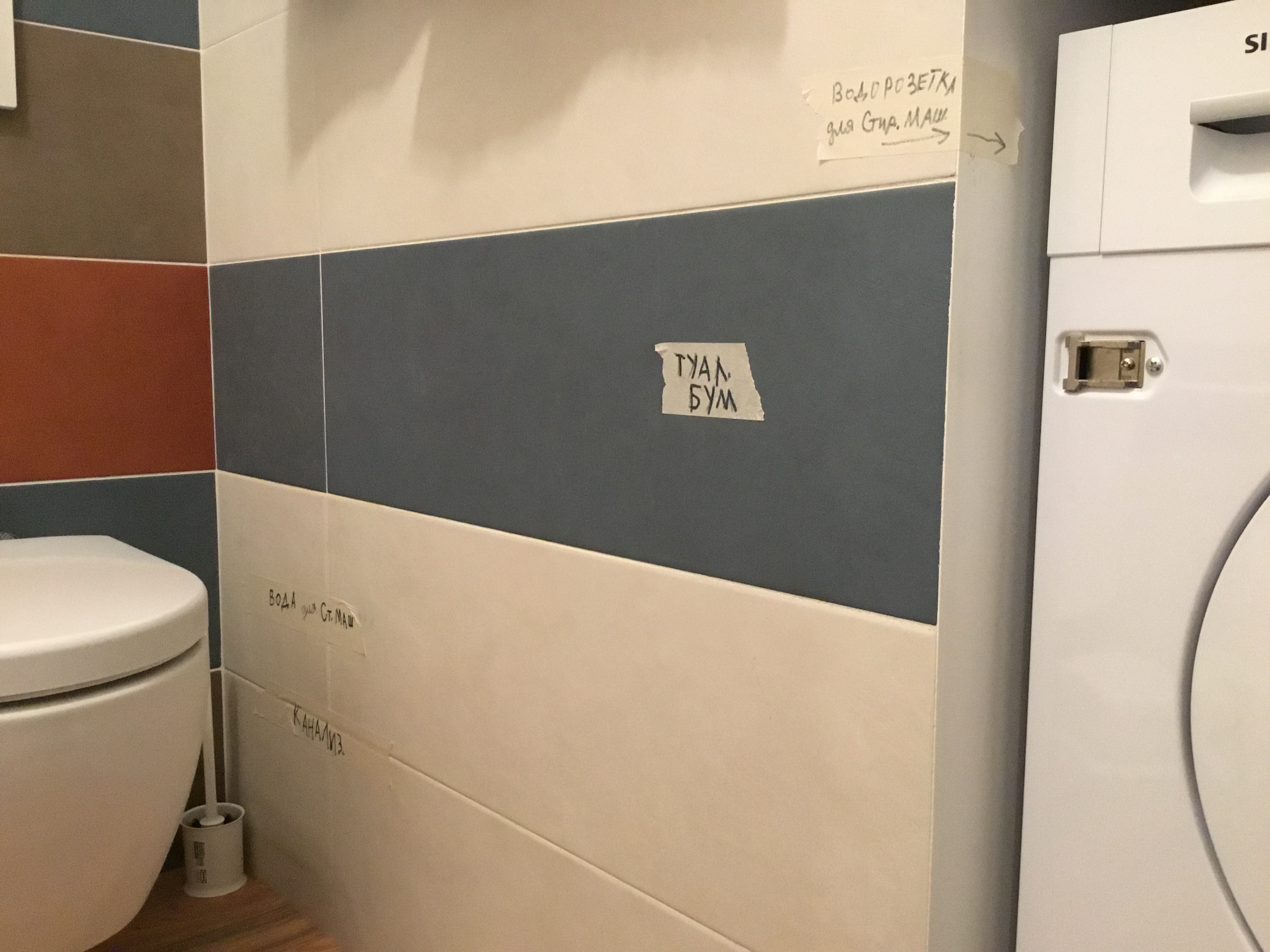

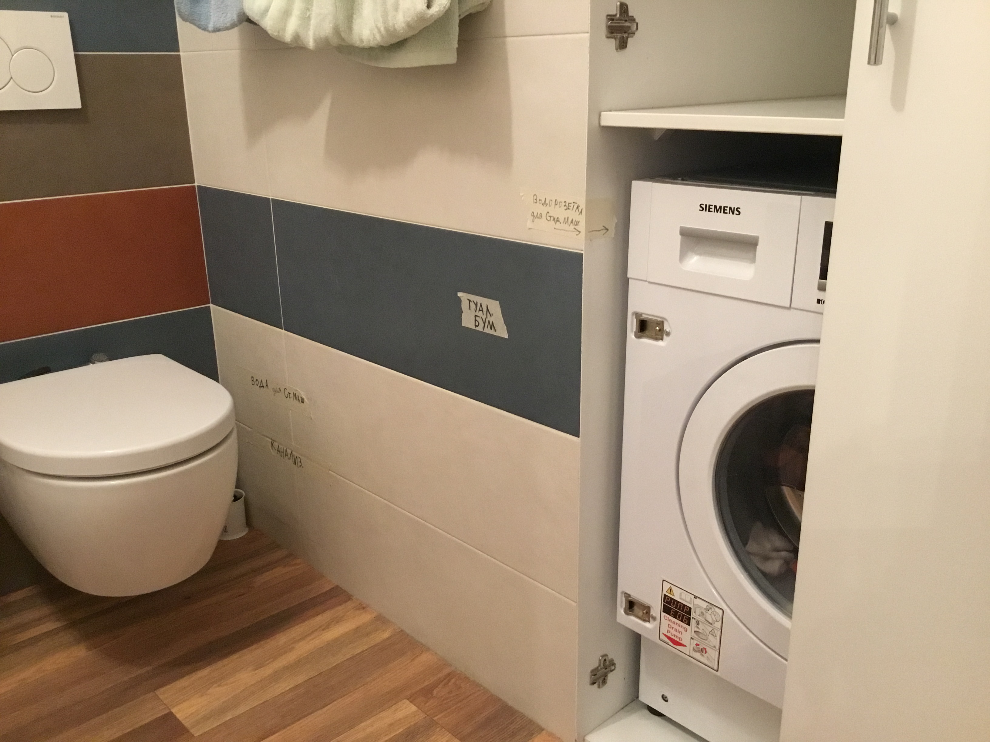

Дело в том, что камнем преткновения является труба подачи воды в стиральную машину. К сожалению, нет фотографии что было до плитки. Есть только фото начала штробы, а где она поворачивает вверх - не известно. См. фото до и после.
Вот и возникает вопрос, может держатель для ж/б приклеить ? Не хочу пробить трубу.

Starnet122 написал: Вот и возникает вопрос, может держатель для ж/б приклеить ?
Есть держатели на присосках или на двухстороннем клейком скотче.
Или если у вас всё равно ёршик в углу планируется без подвеса, то можно приобрести стойку с ёршиком и держателем туалетной бумаги вместе (и даже место под дезодорант может быть):

ser000, присоска не берёт - слишком шершавая плитка. Не двусторонний скотч 3М пробовал - постепенно отваливается.

Starnet122 написал: На двусторонний скотч 3М пробовал - постепенно отваливается.
:) значит не тот скотч был,или технологию не соблюдал при приклейке. обратись к ребятам кто в авто музыку/регистраторы устанавливает, они отрежут норм. скотч сколько нужно за ден.знаки. у меня в прихожей зеркало в рамке немаленькое(во весь рост и выше))) второй год висит, хрен оторвешь, да и регистратор с рд в авто на скотче на лобовом стекле при постоянной вибрации и ямкам года 3 никуда не отваливаются...

Starnet122 написал: Не двусторонний скотч 3М пробовал - постепенно отваливается.
Узнайте в автомобильном магазине, там есть такие что не отодрать.

ser000 написал: там есть такие что не отодрать
Подтверждаю! Только 3М, и именно двусторонний! От кафельной плитки не отодрать вешалку для полотенец из IKEA приклеенную на штатный скотч.

Струна (как от гитары, кондуктор от гофры...), На кончик неодимовый мелкий магнит, компас, пихаете магнит со стороны подключения машинки, компасом трассируете положение магнита.

Там по ходу плитка не совсем зеркальная. На такую никакой скотч не приклеется надолго. Варианта вижу три:
  1. Эпоксидка. Только чистая, без пластификаторов. Hадо будет плитку серьёзно зашкурить в месте склейки сначала, например вольфрамовым напильником (напильник по плитке) пошкрябать.
  2. Перьевым сверлом для плитки делаем несколько насечек и на них наносим эпоксидную смолу. Клеим что хотим (предварительно хорошо почистив ацетоном).
  3. Аккуратно просверлить дыру пером по плитке. Оно не просверлит другие трубе на раз-два, так что риск минимален. Ну и там слой клея миллиметра 4 как минимум, так что есть запас. Потихоньку, помаленьку. А там уже посмотреть, упёрлись в трубу или нет. Потыкать в дырочку спицой или чем-то на неё похожим. Если упёрлись, то эпокcидку в дыру и на неё "ТУАЛ БУМ". Если нет, спокойно ставим шуруп.
Я на самом деле не уверен, что эпоксидка пристанет к керамике. Если нет, то посмотреть спец клей для керамики и повторить всё вышперечисленное. Только клеить надо по любому на внутренний керамичекий слой. На глянец ничего не приклеется, по моему.

Еще отрекламирую полиуретановые клеи. Держат зверски. Наносить по всей плоскости прилегания на обезжиреную поверхность. Предварительно вокруг по контуру все защитить малярным скотчем.
Еще опыт. Приклеивал на плитку дозатор мыла в душ. Место постоянно мокрое при принятии душа. Первый раз было на двустороннем скотче - начало отходить. Второй раз клеил на тот же скотч, но по периметру прошелся перед наклейкой силиконовым герметиком. Под герметиком скотч не теряет свои свойства ни от влаги ни от высыхания, ну и герметик сам тоже некоторую фиксацию добавляет. Очень хорошо подойдет автомобильный двусторонний скотч, особенно тот, которым внешние элементы склеивают. У него зверский диапазон температур и устойчивость к агрессивным средам. Демонтаж струной (по бедности капроновой ниткой).
