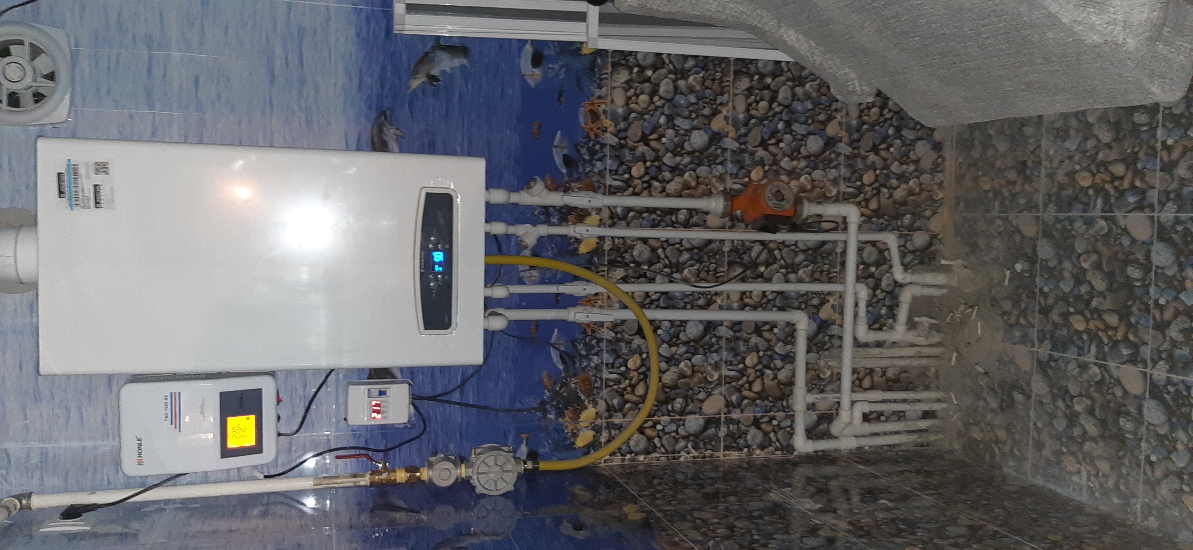

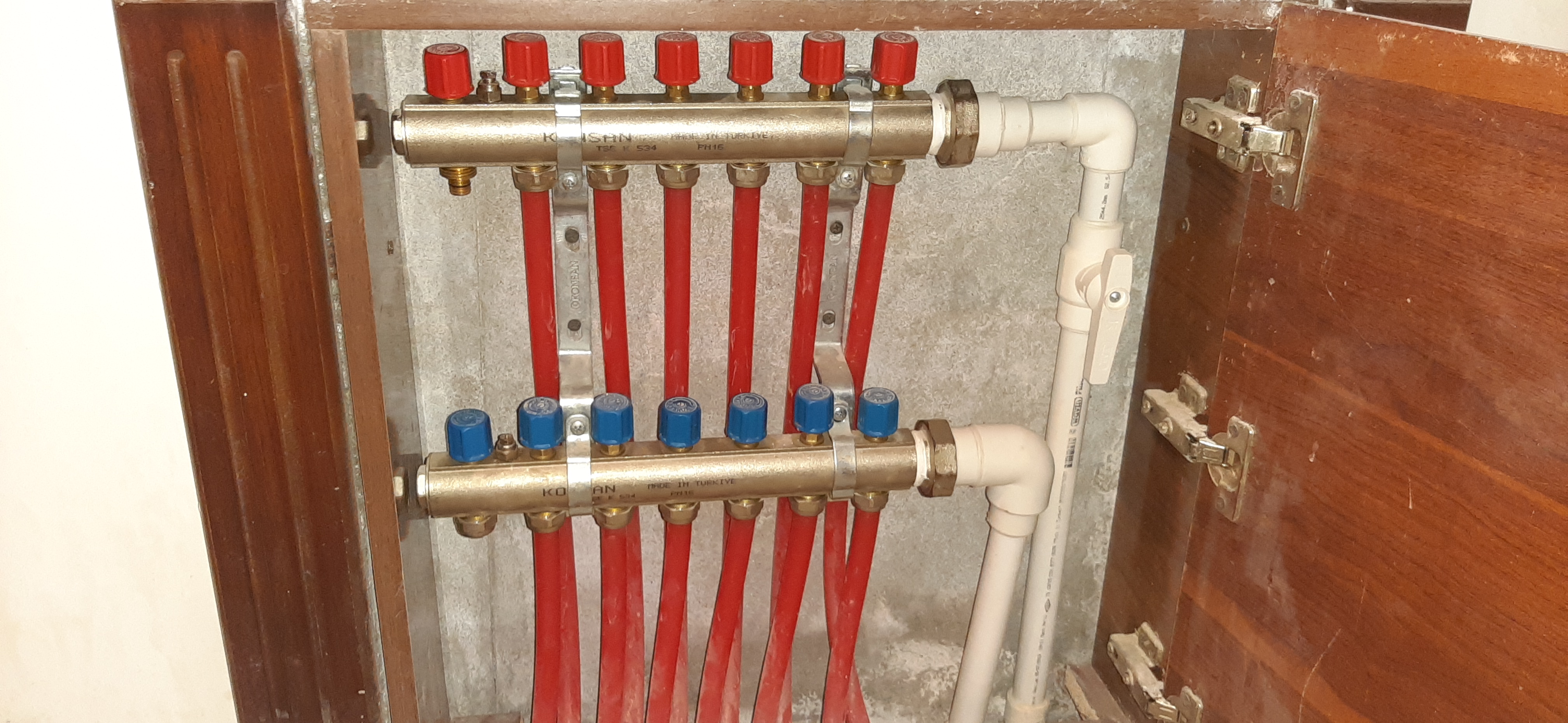

Доброго времени суток. Помогите пожалуйста, просто крик души, нарвался на горе мастеров. Проблема с теплым полом, подача горячая обратная еле тёплая даже просто холодная. Коллектор расположен в 5 метрах от котла, труба с подачей 6м и труба обратка 6м. Диаметр трубы к коллектору 25гвс. Котел Аристон карес икс 24. В доме только теплый пол. Шаг трубы теплого пола 20см, тип улитка. Стравливают воздух и несколько дней становится чуть лучше, но не на уровне. Горе Мастера стравливают воздух ещё раз, но воздух опять появляется и перестаёт греть. Не знаю зачем сказали купить дополнительный церкуляционный насос, купил и даже установили на обратку. Без толку. Теперь говорят что проблема в котле, что котел подсасывает воздух в систему, и что у котла должен быть клапан который этот самый воздух спускает. Что делать в чем может быть проблема??

Локализуйте проблему. Запускайте по очереди каждый контур отдельно, по одному. Если каждый в режиме "соло" работает нормально, то требуется балансировка системы.
Но по ощущениям - слабоват котёл. Ну и не ждите на выходе даже 35 град, у Вас слишком большой съём тепла с теплообменников. Мастера тут ни при чём.

Дамир.Тат, Где группа безопасности котла??? У Вас тёплый пол из полипропиленовых труб?

В котле уже есть насос, зачем вам поставили на обратную линию еще 1? Уберите его, поставьте фильтр грязевик горизонтально. Переведите котел в режим "теплый пол", проверьте воздушник на насосе котла, возможно он закрыт, проверьте давление воздуха в встроенном расш.баке. Ну и есть все риски, что 25пипиэр гдето заужена перегретой пайкой.

Дамир.Тат, Тяжело вот так по сети поставить диагноз... Особенно с такой конструкцией. Расходомеров на коллекторе нет, поэтому понять что там и как невозможно, отбалансировать тоже... Длины петель какие? Возможно всё не так страшно, и просто заполнение проводили через... и теперь в системе ещё воздуха полно, а воздухоотводчик в котле закрыт. На коллекторах автоматических тоже нет. (не криминал, но неудобство при пуске). Термометров ни одного... Моё виденье: проверить воздухоотводчик в котле, прогнать поочерёдно контура, как советовали выше, пробовать пускать их поочерёдно. В зависимости от толщины стяжки, первые для 2-3 вполне реально, что обратка будет намного холоднее подачи. Далее, если система не прогревается, делаем вывод о недостаточном протоке. А причины этого уже могут быть разные. В том числе-
Andy81 написал: что 25пипиэр гдето заужена перегретой пайкой.
или контура слишком длинные. Какая труба ТП?, Какая площадь обогрева? Было бы намного проще если бы коллектор имел расходомеры... а так...
