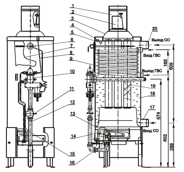

Здравствуйте помогите почему аогв 11 6,3 в момент воспламенения форсунки огонь горит в внутри неё и котёл гудит как турбина?

Николай Быков, уточните где горит "внутри горелки" (16 на схеме)? Если - да, то возможно забилась пылью, или давление газа не соответствует (жиклеру).

AKI написал: Николай Быков, уточните где горит "внутри горелки" (16 на схеме)? Если - да, то возможно забилась пылью, или давление газа не соответствует (жиклеру).
AKI, да горит пламя в внутри тарелки,пыли и сажи там нет почистил всё. Ещё один момент пламя появляется где-то за секунду до счелчка автоматики на включение.

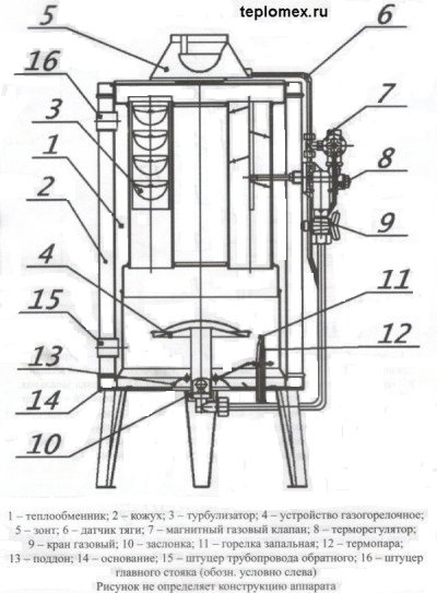

Николай Быков написал: пламя в внутри тарелки
Котел Ростовский (как на рисунке в этом собщении)?
Заслонку (10 на схеме) не трогали?

AKI написал:
AKI, если регулировачную,отрегулирована на синее пламя(открыты оба канала). Жиглёр не трогал только промыл жидкостью для промывки корбюратора.Прошлую зиму котёл работал без нареканий.
