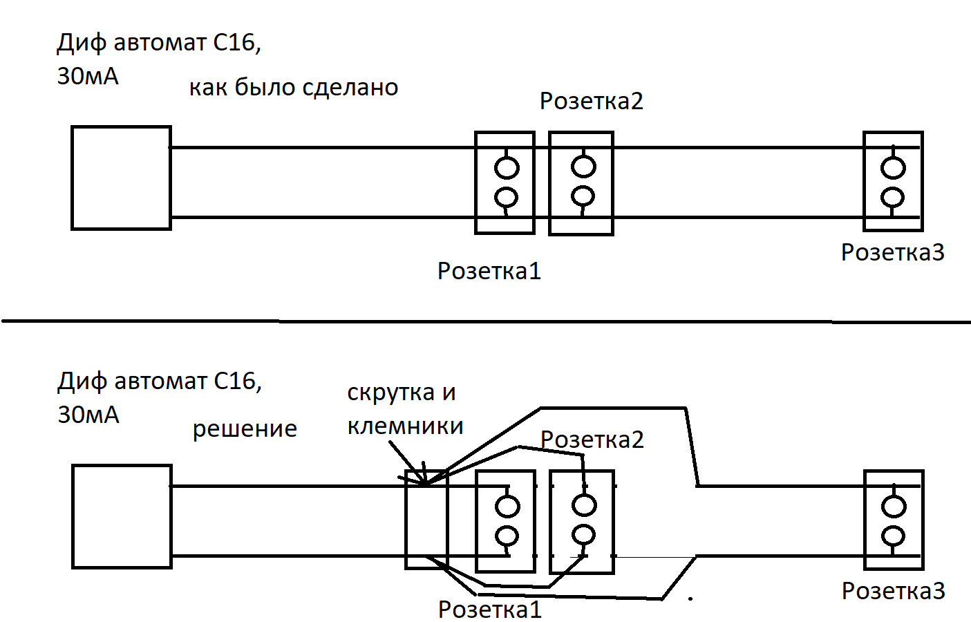

Господа, прошу вашей помощи: Есть у меня такое подключение: В щитке стоял Диф.автомат (какой-то Китайский) С16,30мА. От него 3х1.5 кабелем (моножила, медь) идет провод к розетке. От розетке через клемники розетки подключение ко второй розетке (Розетка 2). И далее опять же через клемники розетки к розетка 3.
Розетка АВВ Home - типа того... на пластике написано мол 10А
К розетке3 была длительное время подключена нагрузка от 1,8кВатт до 3кВатт (14Ампер). Диф.автомат работал не выключался - сработал однажды, когда подлючили еще большую нагрузку.
Через какое-то время заметил, что розетка 2 начала греться, причем сильно т.к. нагревался пластик розетки и это чувствовалось рукой. Дифавтомат не сработал. Разобрал - провода, которые подлючены к контактам розетки оказались обуглены от температуры. Подключение было так: на каждый контакт розетки можно зажать 2 провода - прижимные клемники. На самой розетке написано 10А.
Правильно ли я понимаю, что электриками неправильно сделано подключение розетки 3 в принципе и причиной нагрева послужило соединение через контакты, по которым протекал ток, на который они не расчитаны?
Решение было предложено такое: в Розетке 1 сделать мини коробку - соединить 3 провода (через клемник и скрутку) и уже от этого клемника развести к выключателям.
Дополнительно я заменил Диф.автомат на АВВ (на 16А, 30мА)
Прокоментируейте, пож-ста, причину и решение.

a__l написал: Правильно ли я понимаю, что электриками неправильно сделано подключение розетки 3 в принципе и причиной нагрева послужило соединение через контакты, по которым протекал ток, на который они не расчитаны?
Нет... Просто ослабли винты.
a__l написал: Прокоментируейте, пож-ста, причину и решение.
Отсутствие планово предупредительных работ. Ага - контакты нужно протягивать ежегодно. И не совать в розетки нагрузку больше чем на 16А в сумме.
a__l написал: Дополнительно я заменил Диф.автомат на АВВ (на 16А, 30мА)
Обязан сработать через час при токе 23,2 А. Что довольно много для жилы сечением в 1,5 мм².
a__l написал: соединить 3 провода (через клемник и скрутку)
Шило на мыло менять - только время терять. Соединение пайкой, сваркой, опрессовкой или даже СИЗами - избавит от подобных неприятностей в последствии.
И розеточку замените, с поджаренным клемничком которая...

Лично бы я в таком случае исключил шлейфование розеток, так как отлетевший провод в первой или второй розетке может привести к отказу последующих розеток. Также это снимет нагрузку с проходных розеток, которые, судя по всему, тоже рассчитаны максимум на 10А, уменьшит количество соединений и связанных с ними потерь. Мне удобнее соединить опрессовкой, клещи и гильзы есть. Для вопрошающего могут больше подойти другие варианты. И обязательно бы заменил розетку 3 на другую с допустимой нагрузкой 16А. В текущем варианте при шлейфовании розеток лучше ставить автомат на 10А. Но если сделать "звезду", как хочет автор темы, то 16А будет нормально при условии, что в розетки не будут подключать нагрузку больше положенной. А автомат убережёт линию от чрезмерной суммарной нагрузки.

ПPOPAБ написал: Отсутствие планово предупредительных работ. Ага - контакты нужно протягивать ежегодно. И не совать в розетки нагрузку больше чем на 16А в сумме

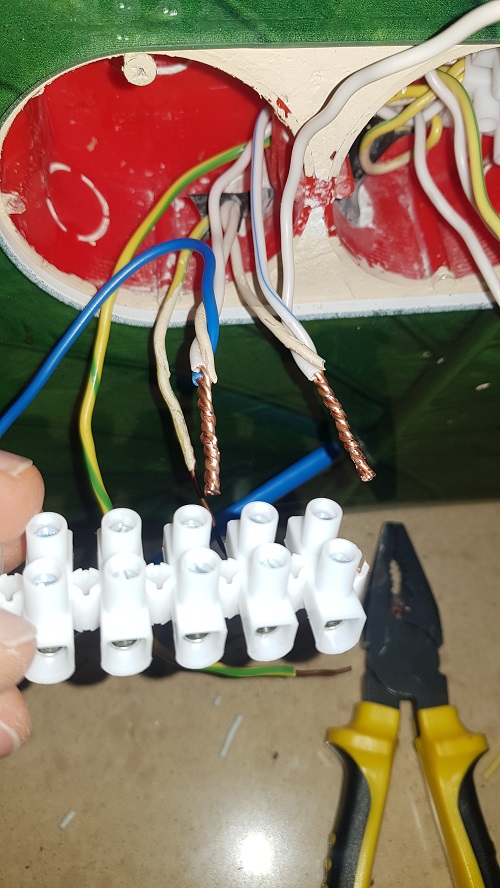

а что там подтягивать? - там просто вставляешь провода и все. Розетка вот такая: https://rozetkaonline.ru/images/stati/Ustrojstvo-rozetki-Osnovnye-tipy-i-vidy-rozetok/23-rozetka.jpg
ПPOPAБ написал: И розеточку замените, с поджаренным клемничком которая...
это да поменял. это понятно.
ПPOPAБ написал: Шило на мыло менять - только время терять. Соединение пайкой, сваркой, опрессовкой или даже СИЗами - избавит от подобных неприятностей в последствии.
Я имел ввиду тако вариант:
каждая скрутка вставляется в клемник и зажимается двумя винтами. Получается этот вариант лучше переделать? в силу того, что клемник надо поджимать?

a__l написал: а что там подтягивать? - там просто вставляешь провода и все. Розетка вот такая:
Плоско пружинный зажим... Следовательно кончик в него вставляемый должен быть идеально ровным.
a__l написал: в силу того, что клемник надо поджимать?
Еще хуже: прижим торцом винта... :(

ПPOPAБ написал: Еще хуже: прижим торцом винта... :(
понятно ... значит все переделать надо будет на опрессовку (как тут советовали)
по 3й розетке - понял. Замению на 16А. Мне просто сделали так, что к этому же УЗО (16А) подключены и другие розетки на рабочей поверхности кухни, к который подключены Микроволновка, чайник, и т.д. (например к одной группе розеток подключены микроволновка и чайник)... но соединяются они через коробку (к которой идут отдельно линии от каждой группы розеток). Каждая группа розеток содержит 2 или 3 розетки, которые соединены параллельно. Видимо их подключение лучше тоже сделать "звездой" через опресовку а не в параллель.

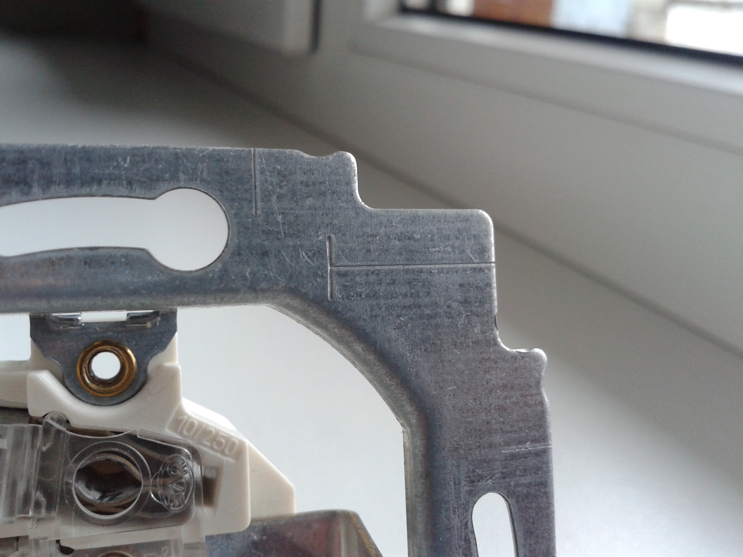

a__l, там на пластике кроме 10/250 для постоянного тока, есть симметрично расположенная надпись 16/250~ для переменного тока (возле другой клеммы). Горизонтально расположенная "буква Т" на суппорте розетки в центре фотографии указывает длину на которую зачищается жила - 13 мм.
А у Вас на 13 мм было зачищено? Даже если на 13, то всё равно надо стараться аккуратно устанавливать розетку в коробку, без лишнего насилия. У этой розетки в клемме две точки прижима провода. Если жила зачищена слишком коротко, она зажмётся только в ближней точке, что ухудшит контакт.

Abrikos написал: А у Вас на 13 мм было зачищено?
да, где-то так (точно 13мм не могу сказать). Было зачищено таким образом, что из клемы выходил провод и было еще расстояние до изоляции...я сфоткаю как в других розетках.
