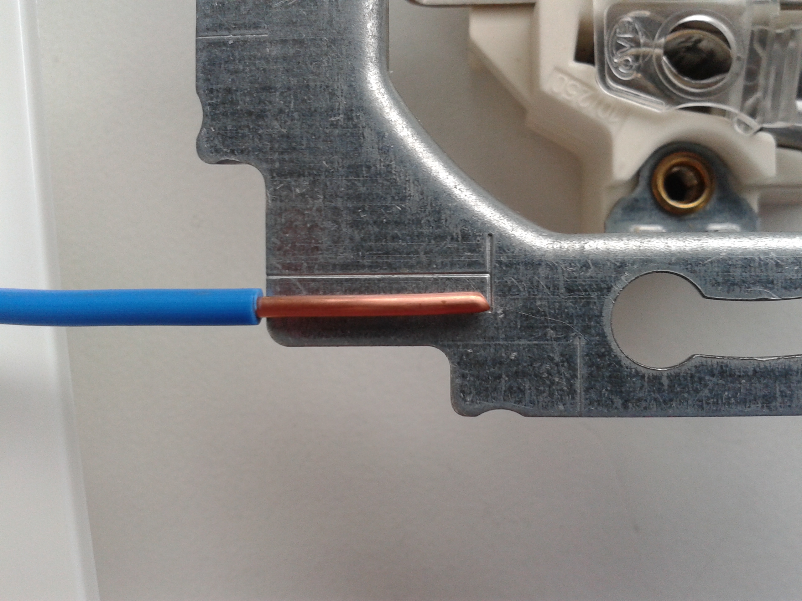

a__l, это должно выглядеть примерно так:
Конец жилы должен быть ровный.

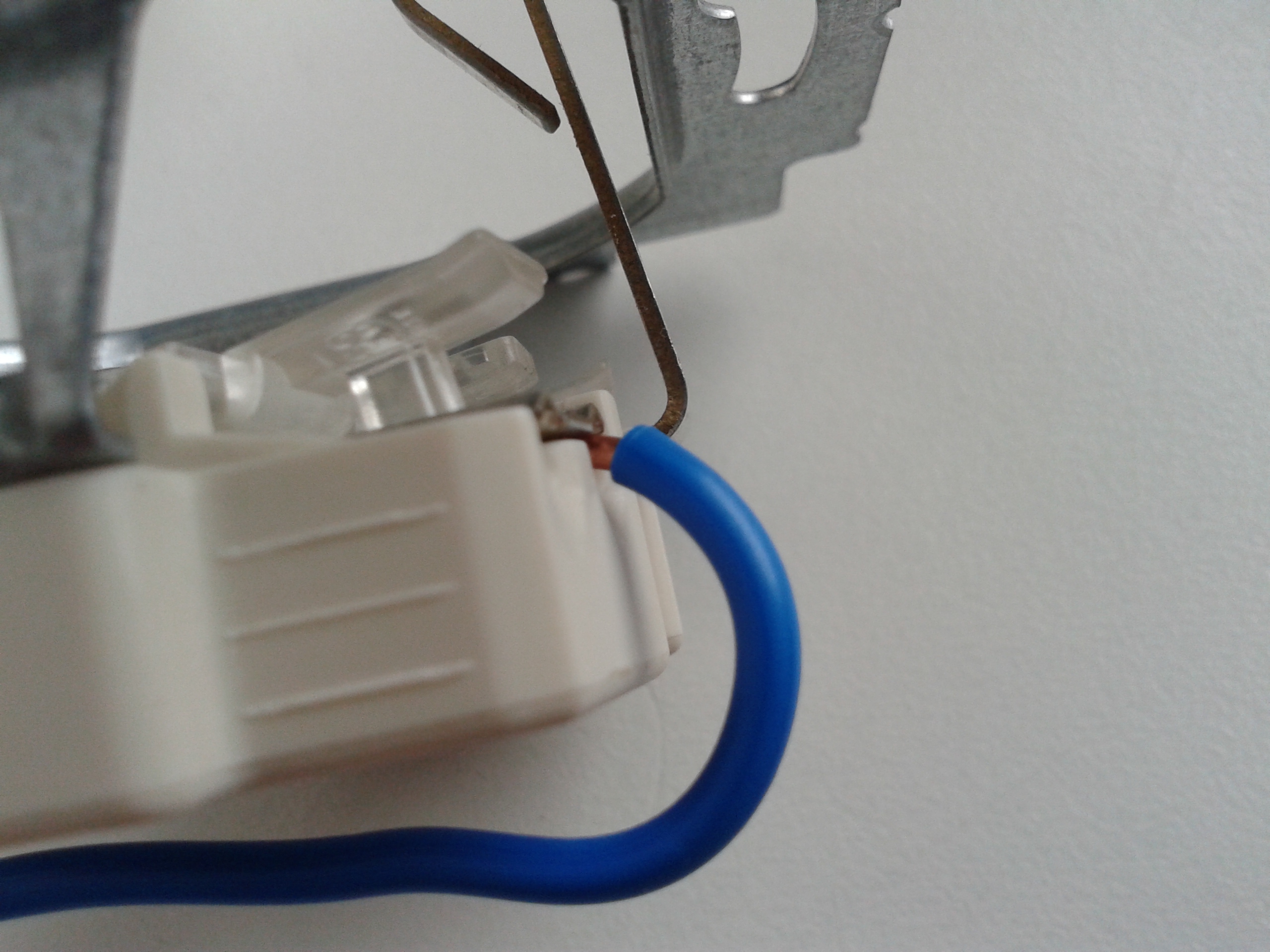

Abrikos написал: a__l, это должно выглядеть примерно так:
да, так и выглядет \ выглядело

Abrikos написал: a__l, там на пластике кроме 10/250 для постоянного тока, есть симметрично расположенная надпись 16/250~ для переменного тока (возле другой клеммы).
да вы правы. Есть 16/250~ На коробке (на местной наклейки от магазина) от розеток написано 10А 250V - похоже это и ввело в заблуждение, что розетки на 10А (для переменного тока)
Abrikos, опыт показывает, что 13 - многовато. Что видно и у вас на фото: слишком много оголенной жилы остается снаружи. Абсолютно безболезненно можно сократить зачистку на пару миллиметров, без малейшего ущерба для контактов.
