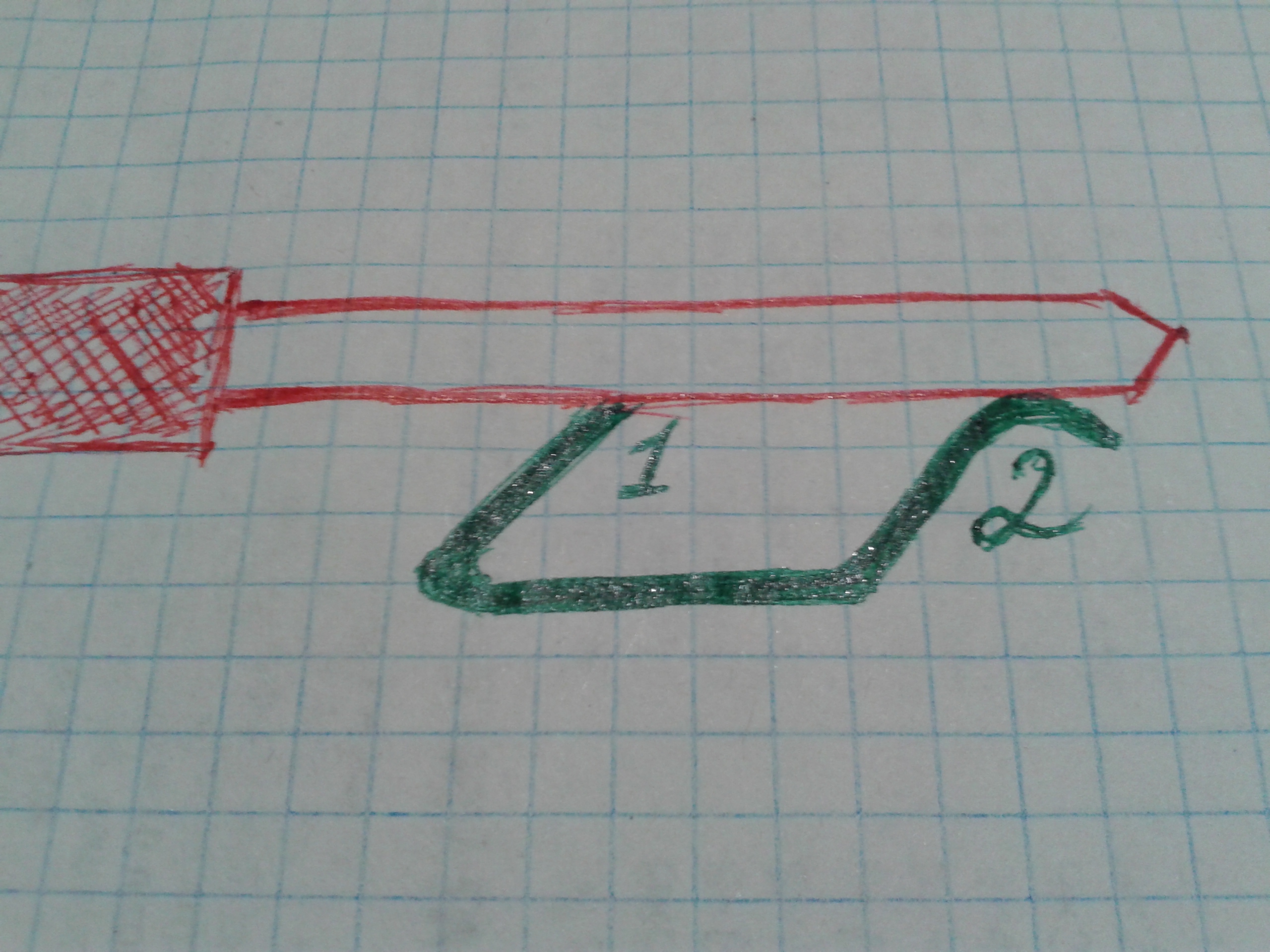

Radio, на пару милиметров можно, конечно. Главное, чтобы до второй точки достало, там вот такая форма пружины:
Radio
Radio
Заблокирован
Регистрация: 17.02.2008
Сообщений: 22090
04.01.2020 в 23:53:04
Abrikos, это само-собой. Но запас там приличный. А голые жилы тоже выглядят не айс.
