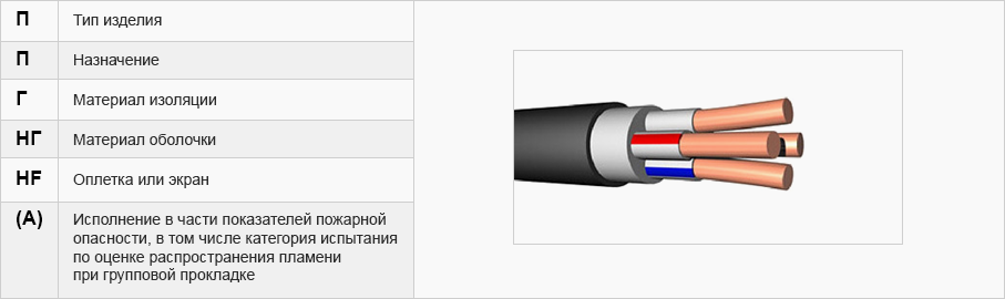

a__l написал: (но предположу, что B1 для кабелей, где проводники в ряд расположены т.е. "-нг" ... у меня как раз такие кабеля
Для группы должна буковка А стоять

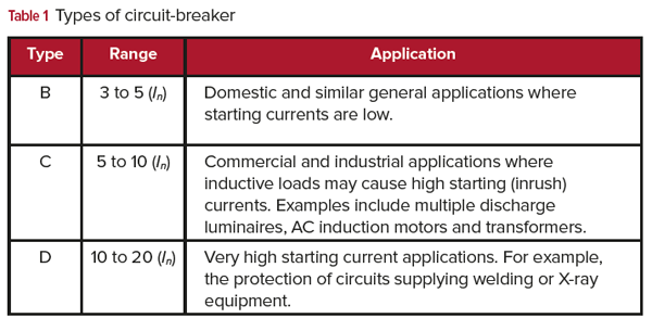

a__l, это разъяснения по защите от перегрузки для британских обывателей из BS7671 (Англо-ПУЭ 2018), слегка отредактированное для исключения некоторых неудобоваримых для русского человека оборотов английского языка.
1. In ≥ Ib - номинальное значение тока защитного устройства (In) не должно быть меньше расчетного тока (Ib) цепи. 2. In ≤ Iz - Номинальное значение тока защитного устройства (In) не должно превышать наименьшее из значений токонесущей способности (Iz) любого из проводников цепи. 3. I2 ≤ 1,45 Iz - ток (I2), вызывающий эффективную работу защитного устройства, не должен превышать в 1,45 раза токонесущую способность (Iz) любого из проводников цепи.
Условие 1: In ≥ Ib. Чтобы избежать нежелательной работы защитного устройства от перегрузки, когда оно проводит ток нагрузки (Ib), условие 1 требует, чтобы номинальный ток защитного устройства (In) был по меньшей мере равным Ib. Однако из-за начальных характеристик нагрузки может потребоваться более высокое значение In для определенных нагрузок. В частности, некоторые типы электрической нагрузки, такие как разрядное освещение, асинхронные двигатели переменного тока и трансформаторы, потребляют намного больший ток при запуске, чем при нормальной работе. Следовательно, устройство, защищающее такую ​​нагрузку, должно быть тщательно отобрано для предотвращения срабатывания при таких пусковых токах.
Как показано в таблице 1, автоматические выключатели, разработанные в соответствии с EN 60898-1, подразделяются на три различных типа - B, C и D - в соответствии с величиной тока, необходимого для достижения автоматического отключения.
Условие 2: In ≤ Iz. Это условие предназначено для обеспечения защиты при нормальных условиях нагрузки, при которых температура проводников не будет превышать максимально допустимое значение (например, 70 ° C для изоляции из термопласта). Это достигается за счет того, что проводники должны иметь достаточную токонесущую способность (Iz) для проведения номинального тока устройства защиты цепи (ln).
Условие 3: I2 ≤ 1,45 Iz. Когда цепь подвергается воздействию тока перегрузки, это условие предназначено для обеспечения работы устройства в течение времени, подходящего для защиты изоляции от повреждения высокой температурой проводника, вызванной током перегрузки.
Небольшие перегрузки большой продолжительности. Что касается условий 1 и 2, важно, чтобы схема была спроектирована таким образом, чтобы малые перегрузки большой длительности не возникали. Другими словами, следует позаботиться о том, чтобы величина одновременно работающей нагрузки, подключенной к цепи (Ib), и величины номинального тока проводников (Iz) и защитного устройства (In) были такими, чтобы вероятность возникновения длительной перегрузки током меньшим, чем ток вызывающий эффективную работу защитного устройства (I2), была минимальной.
Выполнение требования условия 3. При условии соблюдения требований условий 1 и 2, требование условия 3 считается выполненным, если защитное устройство представляет собой плавкий предохранитель типа (gG), автоматический выключатель EN 60898/EN 60947-2, или АВДТ любого типа в соответствии EN 61009-1.
