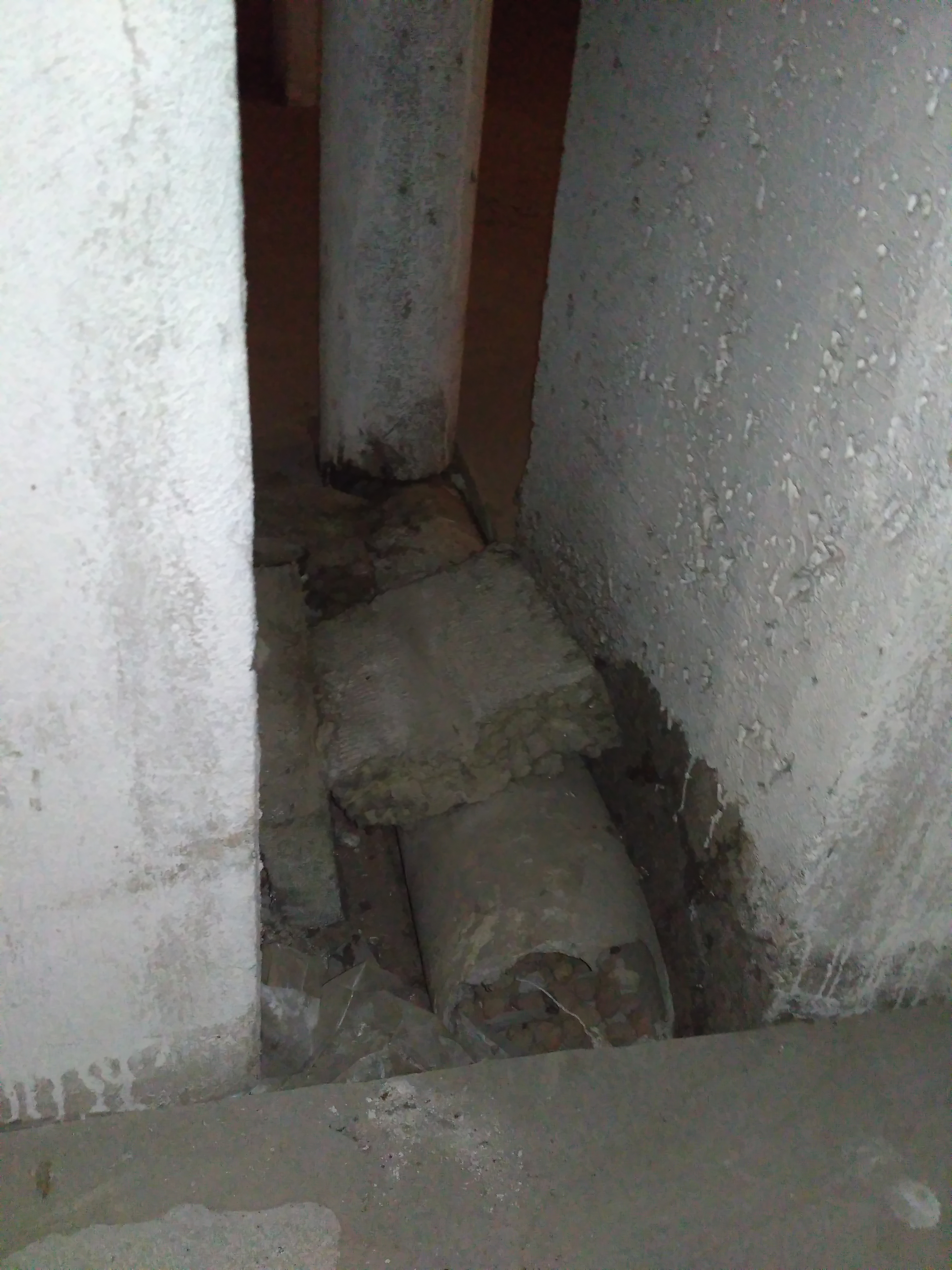

Здравствуйте, есть проблема со скрипом в стене (а может потолке?). Постараюсь дать максимум данных. Но уже гугля вижу что походу это "катающиеся железные шары", хотя в моём случае прямо шарами я бы не назвал этот звук. Локализовать звук не получается, разлетается повсюду, но кажется эпицентр в зоне встроенного шкафа (фото приложил ниже).
Тип дома: блочный, II-18/12, односекционный Год постройки: 1968 Этаж: 12 в 12-ти этажном доме (последний этаж) Квартира: двушка не угловая, https://yadi.sk/i/1O62E89PTENxgQ выделил красным где происходит скрип. Время скрипа: с 11-12 дня до 2 часов ночи, с перерывами, интервалы от нескольких секунд до нескольких минут, но иногда интенсивнось возрастает Звуки скрипа: https://yadi.sk/d/OhmhLWv2GD9tuw (записано смартфоном плотно прижимая к поверхностям) Стены: есть достаточно большие, до 5 мм трещины в гипсобетонных перегородках с соседской трёшкой, из этих щелей дует сквозняк, но их заклейка результата не даёт в плане уменьшения треска. Соседи: снизу сказали не слышали ничего, соседи сбоку сказали что у них ничего не скрипит.
Наблюдения: температура (перепады), ветер (сила, направления) - корреляции не замечено. Т.е. ветер сильный скрипит, ветра нет тоже скрипит. С температурой так же скрипит без перепадов и с ними. Было несколько дней без скрипов, почему тоже не понял.
Что ещё хочу сделать: попробовать законтачить с МНИИТЭП (эти чуваки строили дома, хотя конкретно те кто строил наверное уже умерли), сходить в УК и попросить пустить на чердак когда скрипит.
Вопрос: есть идеи что это может быть и что делать? Если это худший вариант - скрип арматуры в железобетонных стенах или перекрытии, что делать с этим?

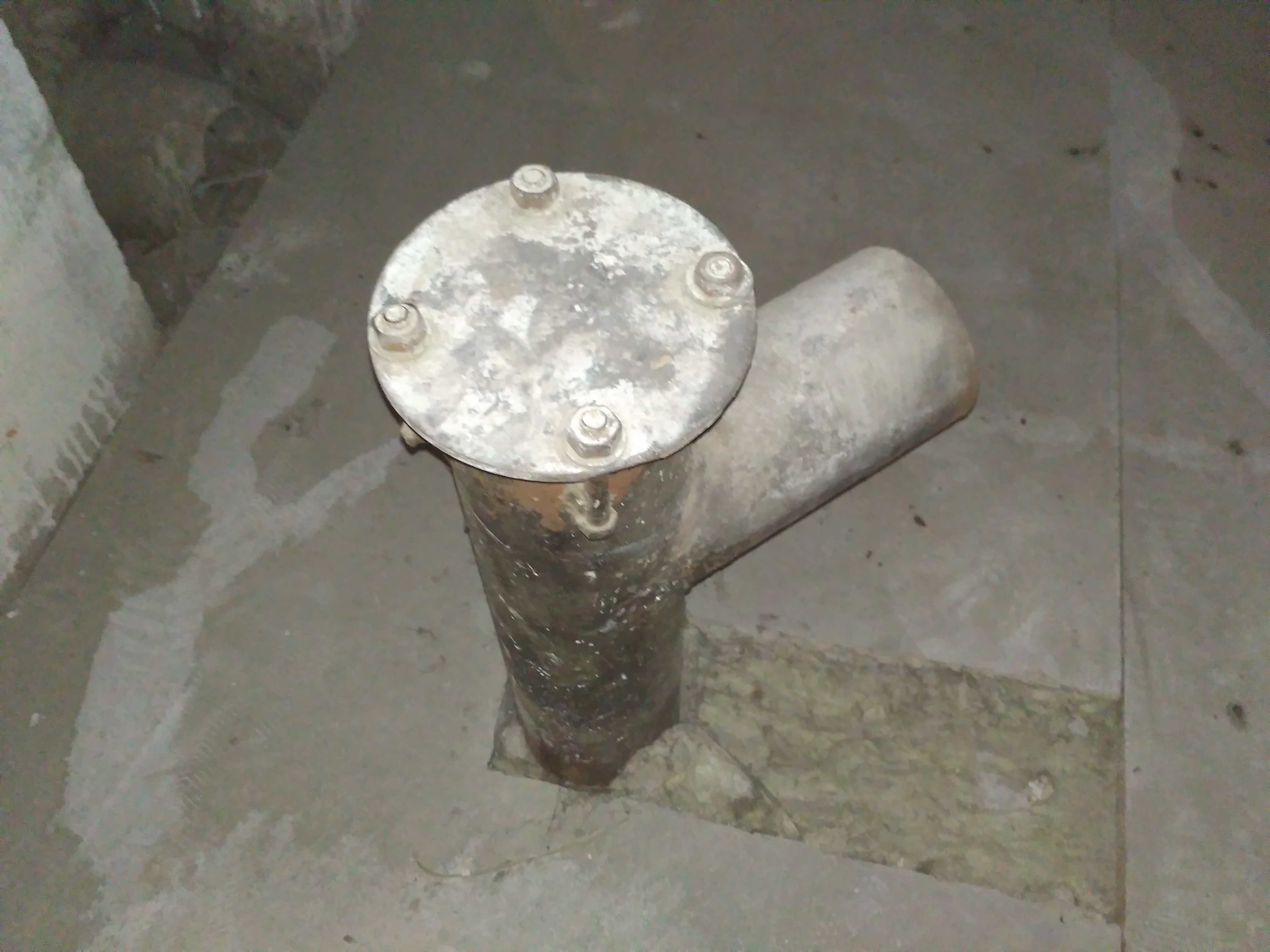

Сходил в УК всё рассказал, слазили на чердак, какие-то там трубы торчат непонятные, но как назло при сотрудниках УК не было этих звуков. На чердаке сухо вода не капает. По одной трубе точный ответ не получил для чего она, та что ближе к месту звуков. Она не из металла, а какого-то другого материала и скорее всего это вытяжка.

Дальше фоткать запретили.
