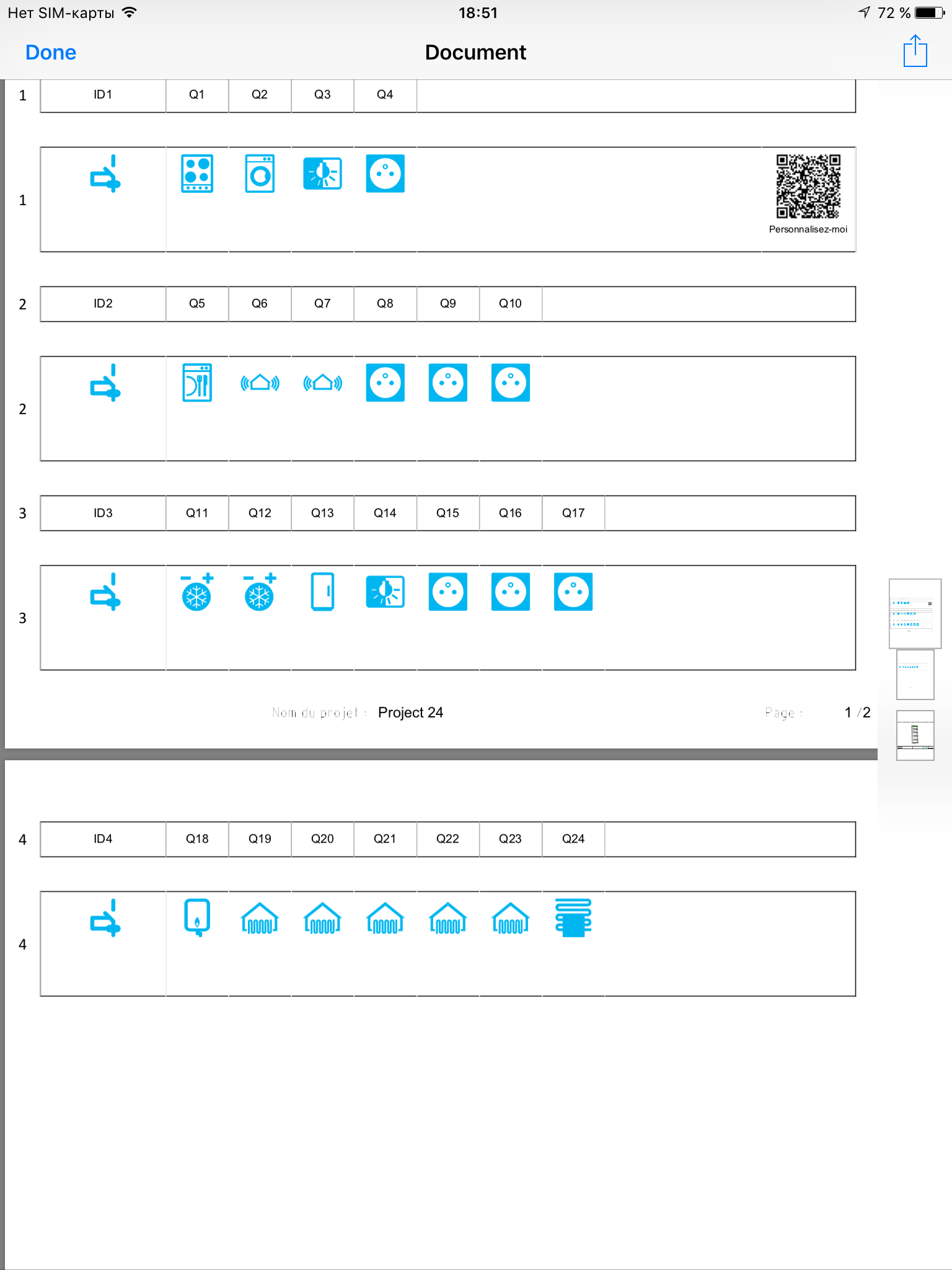

Grobina написал: т.е., холодильник на одно УЗО, всех остальных потребителей раскидать по двум?
Нет, 3 УЗО плюс отдельная линия на холодильник и свет, если будет неотключайка. Либо как вариант всё на дифах. Посчитайте Вашу схему по стоимости модулей.

serj12 написал: и что я вижу : прелестный элемент в 1 полюс на линии под ВДТ 63А где все двухполюсники
отлично! Исправлю! Видите, как хорошо, жаль, что клещами вытягивать приходится ;)

megrad написал: Нет, 3 УЗО плюс отдельная линия на холодильник и свет, если будет неотключайка. Либо как вариант всё на дифах. Посчитайте Вашу схему по стоимости модулей.
ок, буду пересматривать. Всем спасибо за советы

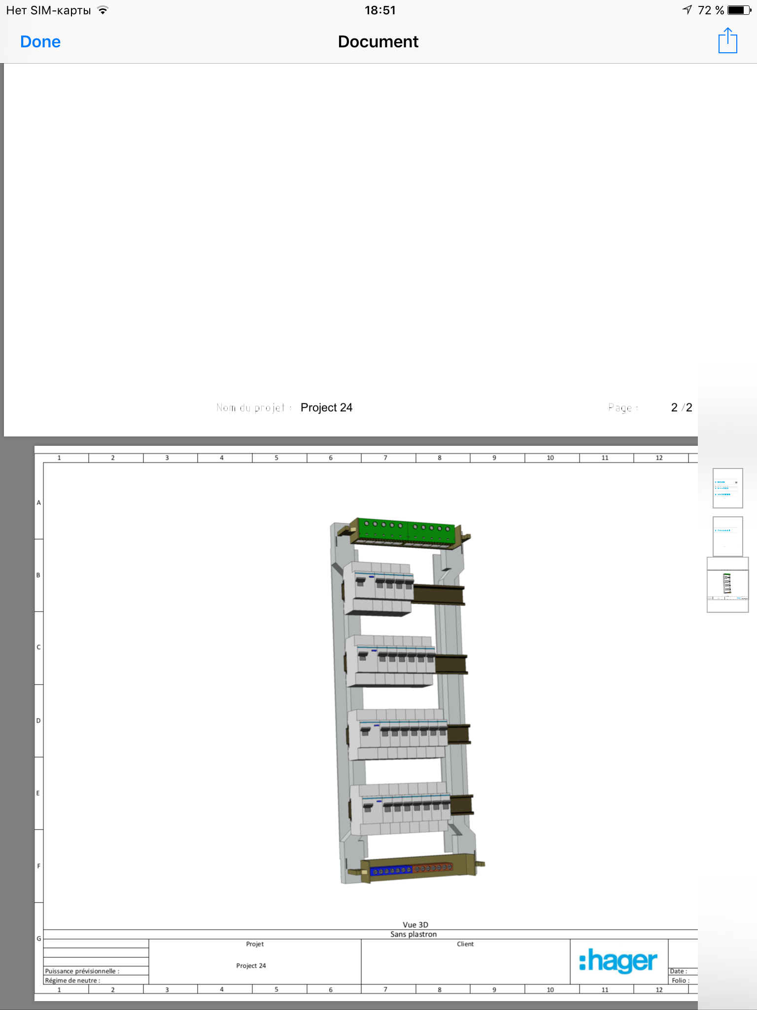

Grobina написал: картины в галерее так не критикуют.
Ну такие и не рисуют,как у вас :popcorn Вот вам к исполнению и бесплатно :yu:
