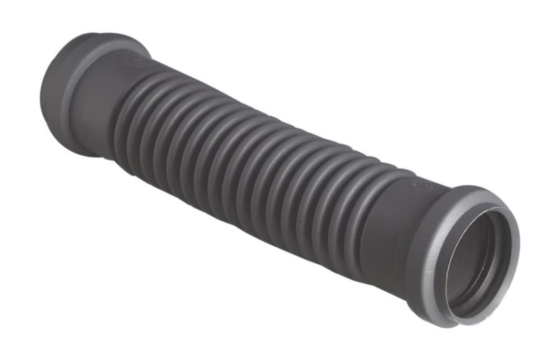

Здравствуйте.
По некоторым причинам хочу попробовать поставить гофрированное соединение. Типа такого:
Но вопрос нет ли каких-то неочевидных минусов и подводных камней? Например, могу предположить что у таких соединений потенциально могут быть такие проблемы:
1) Будет зарастать грязью из-за гофрированности своей. 2) Если его согнуть то в складках гофры возникнут напряжения из-за которых со временем могут появиться трещины. 3) И такой вопрос - на какой угол допустимо изгибать подобную муфту?
В общем у кого есть опыт работы с такими соединениями - расскажите какие подводные камни.

species написал: В общем у кого есть опыт работы с такими соединениями
у кого-то гофры по 10 лет стоят и все норм у кого-то начинает засоряться: сначала грязь застревает в складках, на нее налипает след.слой, еще и еще у кого-то, особенно если гофра из дешевых, со временем протираются гребни гофры и она начинает течь
плюс, если гофра длинная, она провисает, что создает дополнительный гидрозатвор или ненужный изгиб
в общем, лотерея. Оно вам точно надо?
Сообщений: 138255
17.01.2020 в 02:10:53
species написал: 1) Будет зарастать грязью из-за гофрированности своей.
зубочистки и ушные палочки замечательно встают поперек...
species написал: 2) Если его согнуть то в складках гофры возникнут напряжения из-за которых со временем могут появиться трещины.
смотря как согнуть, если в узел - да
species написал: 3) И такой вопрос - на какой угол допустимо изгибать подобную муфту?
к производителю, но на 180 град - не надо. Еще - один из стыков - против хода воды - умрет резинка - потечет

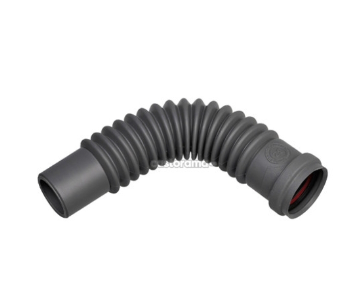

17.01.2020 в 06:56:46
Ну вот мне НАДО БЫЛО сделать разворот на 120 градусов в ограниченном пространстве- и я его сделал похожей гофрой 50, только второй конец у неё нормальный (вход в следующую трубу). Разогрел гофру строит.феном, согнул по месту и поставил. Резинки смазал силиконовой смазкой. Если надо - ставь и не думай. Это же не чугун - в любое время снял, прочистил, заменил если надо. "умрёт резинка", "со временем протираются гребни гофры" - чушь.

17.01.2020 в 12:09:03
species, У меня такой ванна подключена, изгиб примерно 40 градусов. Ничего не застревает и не лопается. 2 года, полёт нормальный.
