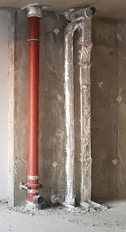

Ремонт квартиры новостройка-высотка 36 этажей . Поспрашивал соседей на средних этажах - у многих несколько раз в неделю срывает гидрозатворы в санузлах ( чаще всего в душ кабинах и слив-перелив ванны ) .
Стояка канализации диаметром 16 см в квартире 2 . Сухие сифоны на ванну и душевую кабину ставить планирую .
Вопросы к знатокам :
  • Нужно ли ставить Вакуумные клапана для предотвращения срыва гидрозатвора ?
    • Сухие сифоны не предотвращают же срыв гидрозатвора?
    • Не будет ли Вакуумный клапан постоянно работать-хрюкать , ведь дом огромный ? Заранее Спасибо !

alex-2000, не нужно, нужно нормальные сифоны ставить, которые не срывает, с высоким гидрозатвором. Обычно в комплекте с душевыми кабинами и ванными идут сифоны с низкими затворами. Соседи скорее всего их и ставят. Клапан возможно установить там, где возможно срыв из-за слива в этом же узле. Но никак не во всем доме. Сухие сифоны также возможны там, где нормальные могут пересыхать, как решение проблемы. Для слива с кондиционеров например. И далеко не всегда они нужны. На ванну или душевую они точно не подходят, из за грязной воды и из-за низкой пропускной способности, а также из-за того, что действительно, может издавать звуки. Стандартно для ванны или душевой кабины сифон должен иметь высоту гидрозатвора мм 50 и пропускную способность литров 30 в минуту

На мой взгляд, либо в целях экономии, либо в результате ошибок в гидравлических расчётах при проектировании системы канализации высотного здания в ТРИДЦАТЬ ШЕСТЬ !!! этажей был выполнен монтаж вертикального ОДНОтрубного, вместо ДВУХтрубного стояка.

11.4 Схемы внутренних систем канализации допускается выполнять с вентилируемыми однотрубными (один рабочий стояк) или двухтрубными канализационными вентилируемыми стояками. Схемы, выполняемые двухтрубными канализационными вентилируемыми стояками, состоят из рабочего стояка, служащего для приема стоков, и вентиляционного стояка, служащего для подведения расчетного количества (объема) воздуха к рабочему стояку. Схемы внутренней системы канализации здания следует выбирать в соответствии с [16] и настоящим сводом правил
11.13 Для предотвращения самосифонирования гидравлических затворов санитарно-технических приборов необходимо выполнять устройство вентиляционного стояка диаметром , соединяющего дальнюю от рабочего стояка точку подключения санитарно-технического прибора к горизонтальному трубопроводу (лежаку) диаметром с рабочим стояком диаметром , или установить в этой точке противовакуумный клапан (рисунок 11.2).

Technik-san, 37 этажей, в квартире два стояка 160 - проблем нет.

Technik-san, один одиночный стояк для кухни, второй одиночный - для санузлов. Дом - ДонСтрой.

Technik-san, везде можно накосячить, но... начинать надо с НЕОБХОДИМОЙ глубины водяных затворов...
И только потом уже заниматься всем остальным....
alex-2000 написал: срывает гидрозатворы в санузлах ( чаще всего в душ кабинах и слив-перелив ванны ) .
Про глубину подавляющего большинства сифонов душевых кабин известно, латунные поделки для ванн - также... Если будут фото сливов ванн - наверняка они там будут
