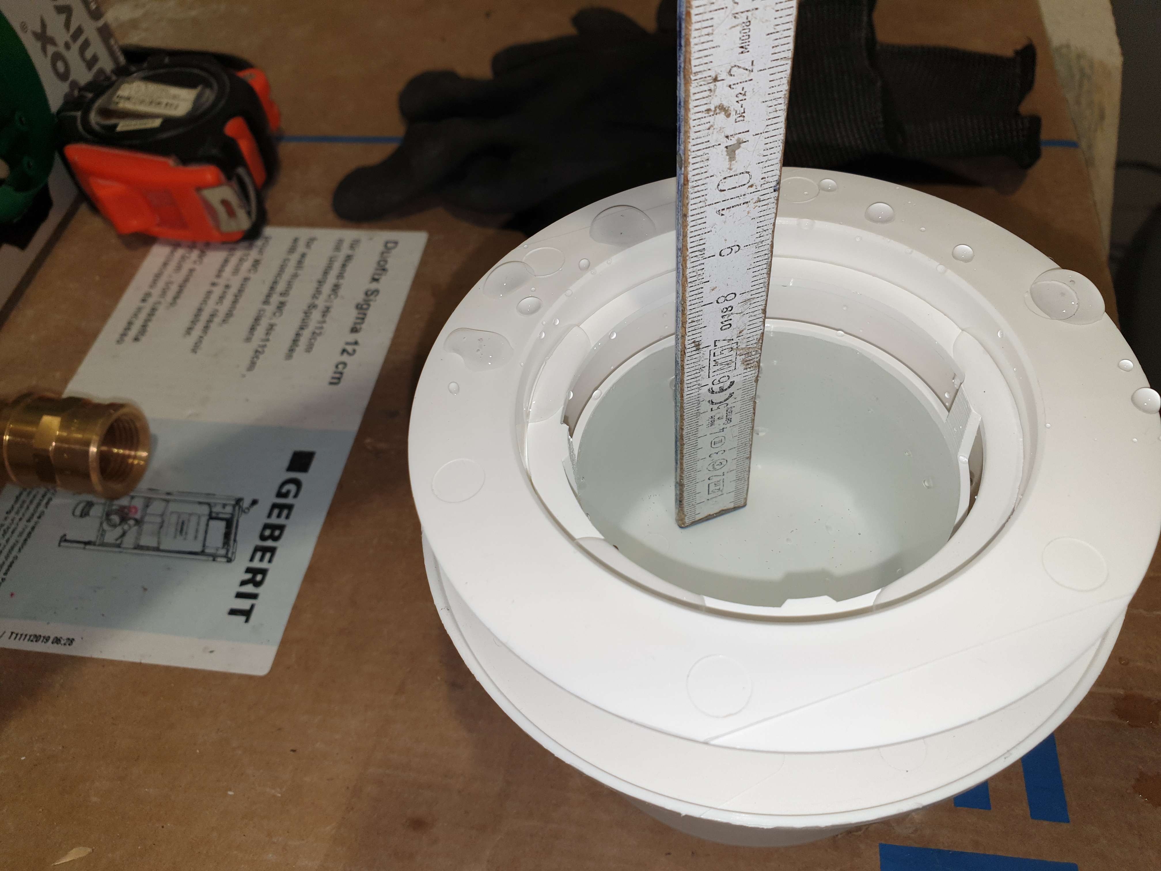

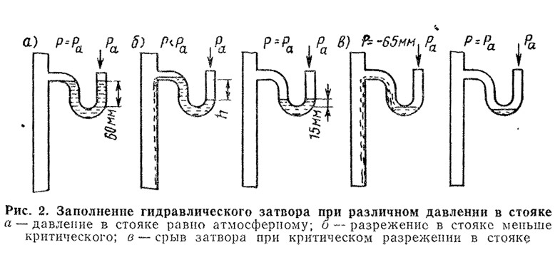

alex-2000 написал: BV,Вопрос дилетанта : Какие фирмы сифонов или сами сифоны , с высоким гидрозатвором для ванной и душевого поддона , посоветуете ?
alex-2000, нужно не фирму смотреть, а высоту гидрозатвора
BV написал:
alex-2000, как мимимум та, у которой глубина водяного затвора указана в тех документации - МакАлпайн, Геберит, Виега, Тесе и тд
Но точно скажу - еще не встречал ни одного латунного сифона, который бы не был "шляпой" :)
BV, У всех этих производителей есть и такие и такие сифоны. alex-2000, низкий гидрозатвор делается не по какому то злому умыслу, а для уменьшения габаритов и увеличения пропускной способности. Смотрите тех.характеристики на оф.сайтах производителей, у всех нормальных эта инф указывается обязательно. Важно смотреть не в магазине продавца, а на сайте производителя

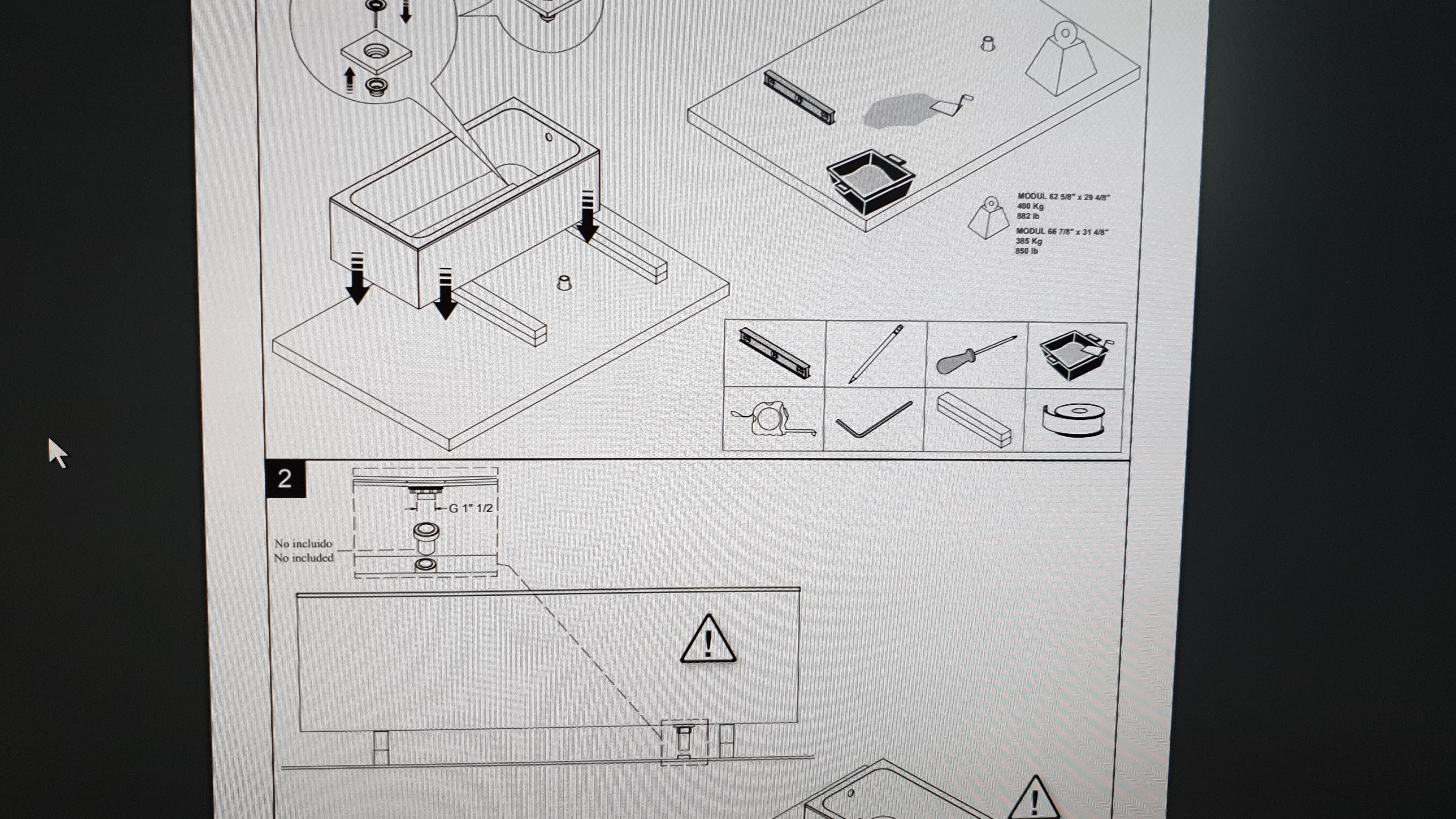

BV написал: для
малоэтажного строительства, до 3х этажей
странно было бы производить сифоны для разного типа строений, логично было бы делать их все по 60 мм :) Нигде не указано для какого стрительства какой сифон...есть прямая связь высоты затвора и пропускной способности и то и то указывается в описании. А также небольшой размер по высоте самого сифона может быть привлекателен для покупателя, поэтому низкие сифоны хорошо продаются. Есть ванны и кабины, где нормальный сифон просто не влезет, пришлось бы делать нишу в полу. Что впрочем и имеет место быть в инструкциях по установке ванн и поддонов некоторых производителей
