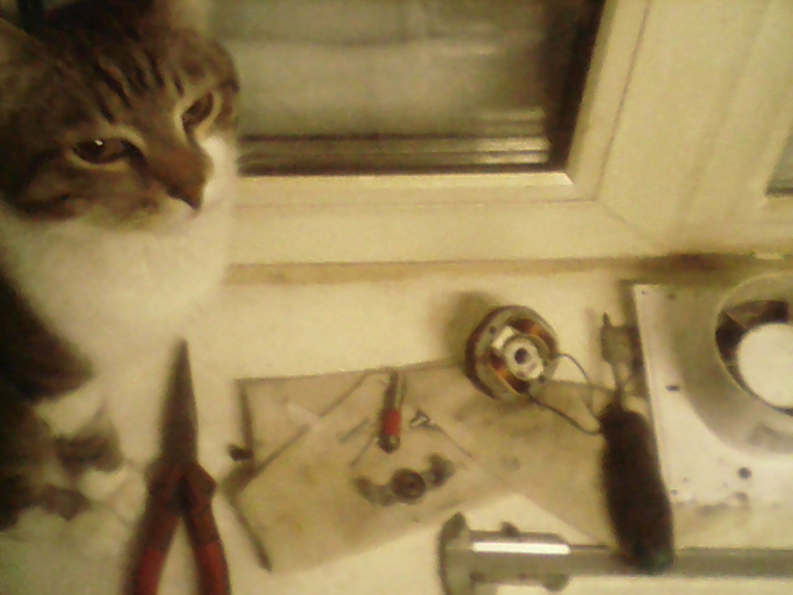

:eek: Спешил фо ю: Достал из сугроба ВЕНТС (крыльчатка пластиковая отвалилась), замерил диаметр вала = 4мм. Раскрутил... И - закрытый шариковый подшипник! Такие применяются на фрезах. Достал фрезу - подшипник одинаковый, Карл! Обороты вентилятора всего - 2 300, обороты фрезы - 27 000... Фото хреновенькое:
Но усатый механик подтверждает - всё абсолютно идентично!

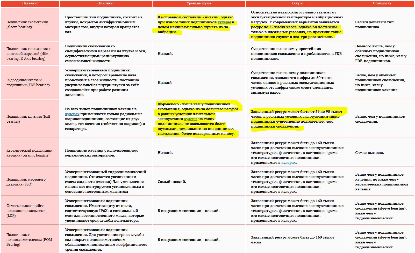

tvmaster написал: Точные высококачественные подшипники в лавках не продаются и доступный ряд очень мал. Советы пойти купить новые и закрытые это не о чём.
Сейчас доступны (только плати) подшипники любого класса точности. В том числе такие, которых лет 10-20 назад и в помине не было (керамика и т. д.). Если вы не в курсе, ассортимента и рынка — это ваши проблемы.
Даже 20 лет назад в топовых и тихих вентиляторах для компьютеров (например, от Intel и Zalman) использовались подшипники качения. Затем на смену им пришла гидродинамика. Прежде всего из-за долговечности.
Шум у вентилятора для С/У - акустический (воздушный). Создается за счет движения воздуха и неидеальной геометрии лопаток, крепления и корпуса. Гул (вибрация) двигателя даже в самых раздолбанных подшипниках будет ничтожно мал на фоне шума лопаток.
