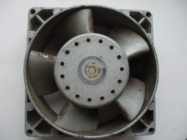

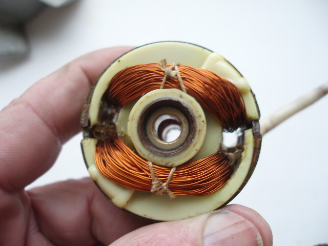

Если еще кому-то интересно, вот фото потрохов вентилятора MEZAXIAL 3100 далекого 1974-го от накопителя на магн. ленте ЕС-5012 и иже с ним: диаметр по крыльчатке 125 мм, грамотные, высокие втулки даже при приличной массе пропеллера до сих пор не разбились.
