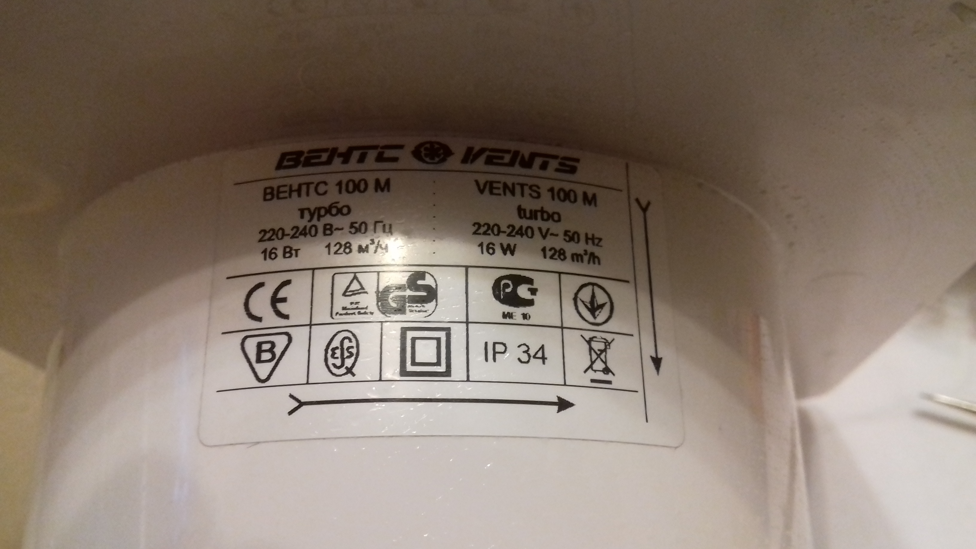

Да выкиньте его! Я думал, что у Вас что-то типа S&P. Нашли, с чем возиться!
ashim1990,
Мишутк написал: Может действительно шариковые поставить, интерес спортивный.
Если уважаемый Мишутк доведет это дело до замены, то результат будет весьма интересен в свете развернувшейся дискуссии. Но возможно, даже в случае положительного результата, tvmaster быстро переобуется и напишет:
