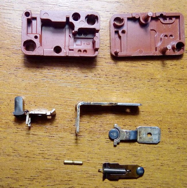

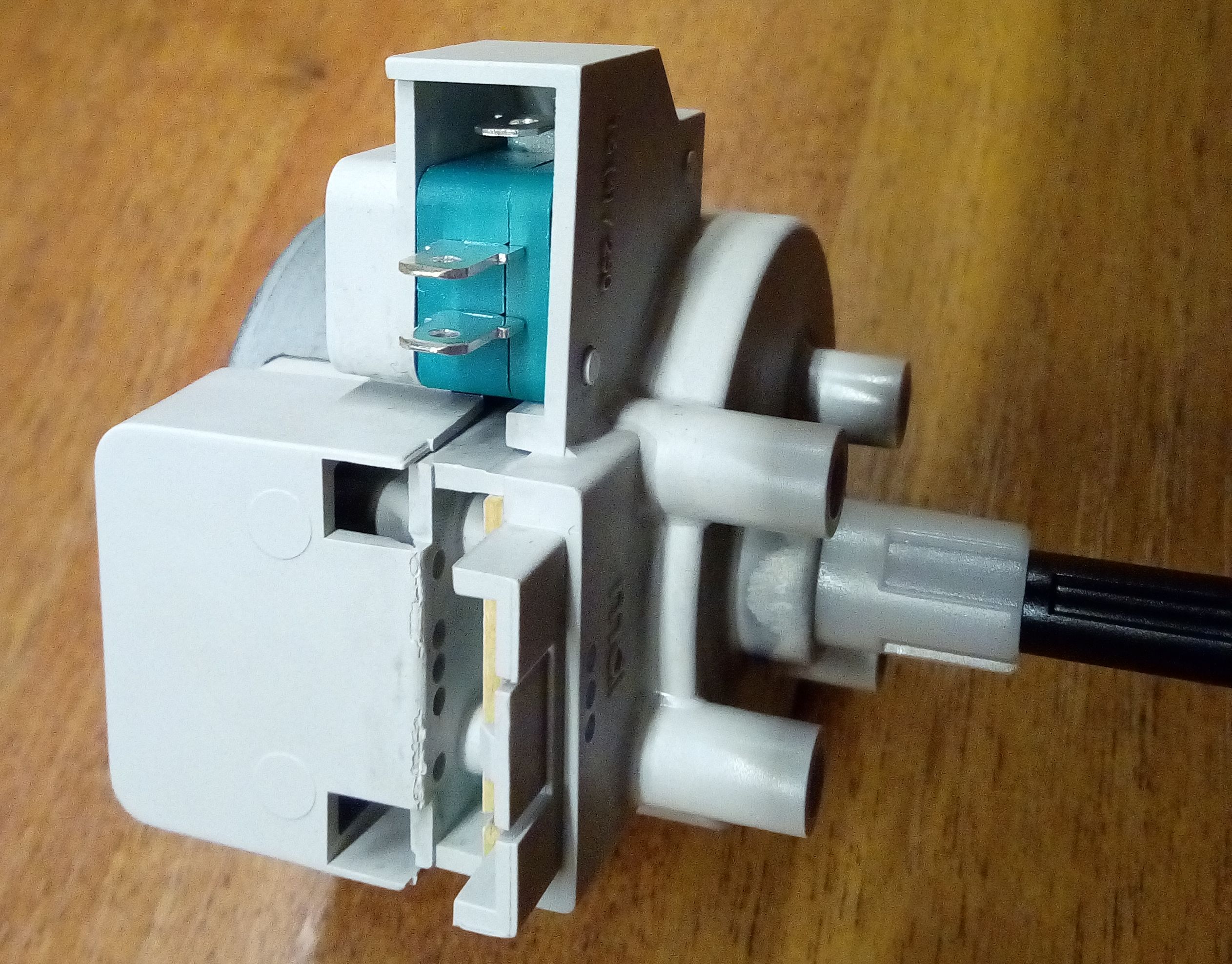

mikov написал: BV, я его разобрал, еще утром, потом понял, что собрать смогу только дома. мелкий инструмент там...
все было на своём месте, ничего не болталось. может усталость пружинки?
mikov, судя по конструкции - микрик с небольшим усилием на нажим... и если искать ... то подобный. Но придется колхозить крепления под него... и подбирать положение срабатывания... А в этом - попробовать перевернуть черную пластиковую кнопку на 180 град, а также смыть и заменить смазку, если загустела... Есть фото с другого ракурса? Поближе

BV, кнопка запаяна температурно на рычажок, не повернуть.
смазки не вижу вообще

mikov написал: BV, кнопка запаяна температурно на рычажок, не повернуть.
тогда забыть, о чем писал раньше. ИМХО, 99% что вы вылечите этот микрик.... При лечении - накройте стеклом и пощелкайте - посмотрите, где заедает... и что "допилить"...

mikov, Возможно .. чуть ограничить ход черной кнопки вниз при нажатии (где упирается в корпус) - буквально доли мм может помочь облегчить возврат назад. Либо смотреть - где трется

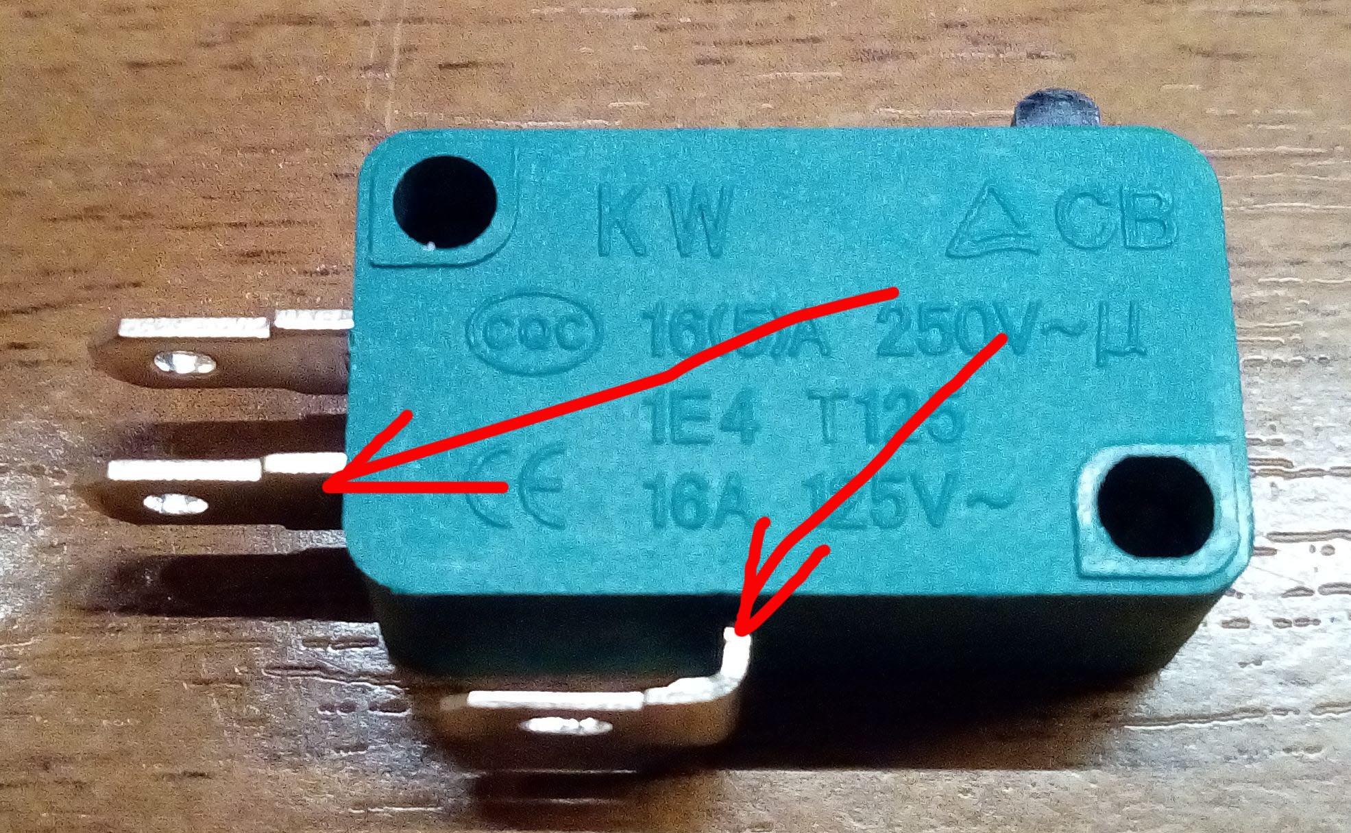

в магазине был куплен концевик за 45 руб. по контактам немного другого типа.
нужный мне контакт оказался сбоку, после проверки тестером. думал придется корпус подрезать.
не пришлось. в корпусе все было (украдено) продумано до нас. концевик как там и был.

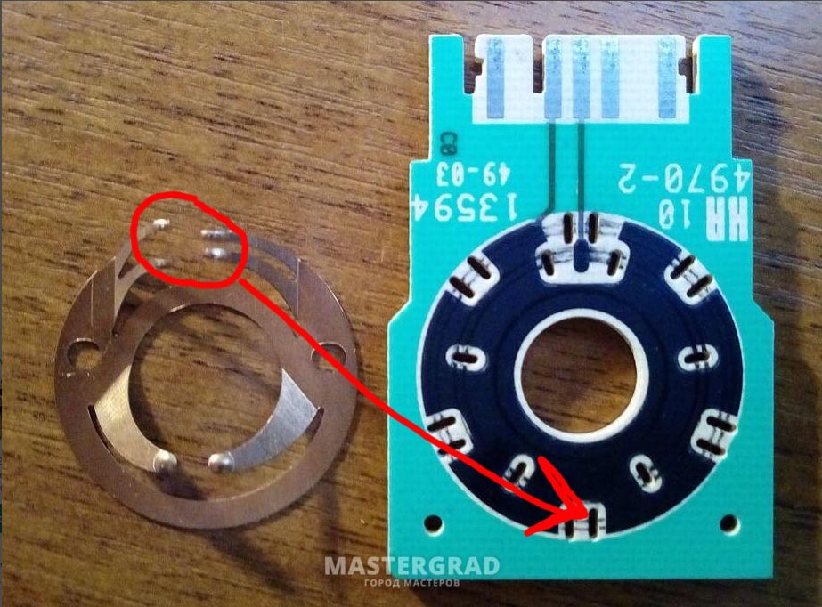

Методом перебора нашлось и правильное место верхней контактной группы, пришлось несколько раз разобрать-собрать. Машина вылечена и снова стирает. Супруга довольна. Спасибо еще раз за советы.

27.01.2020 в 22:06:44
правильным положением верхней контактной группы оказалось такое:
нижнюю группу, захочешь - не поставишь не так. может кому пригодится.
