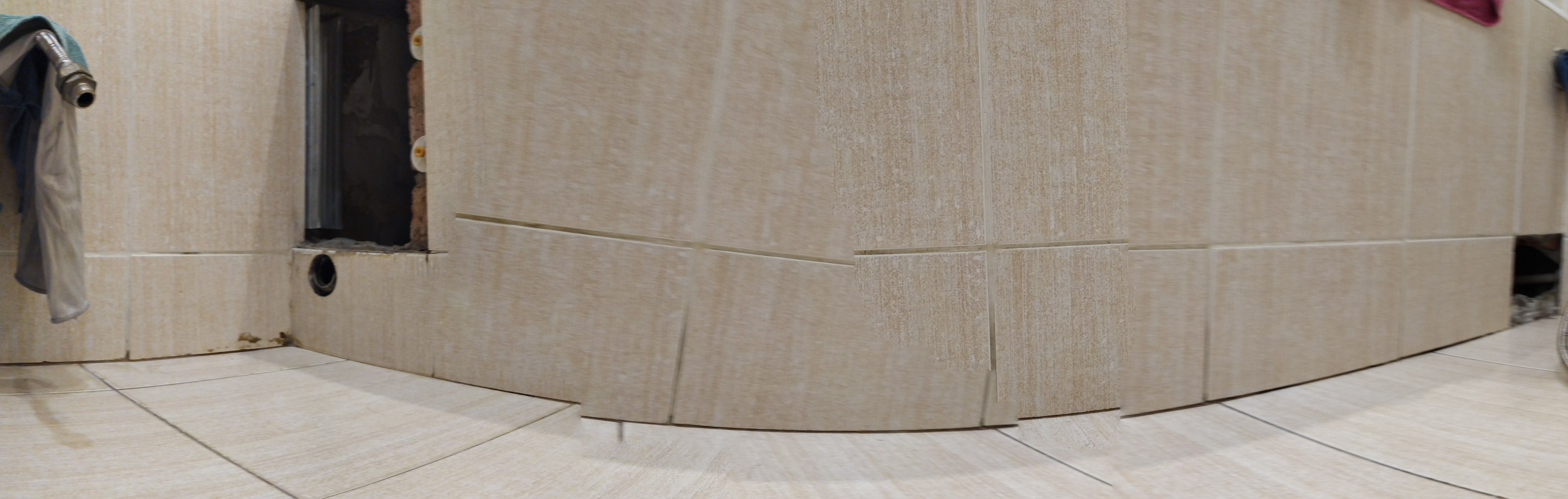

Здравствуйте! Посоветуйте хороший металлопласт и фитинги. Хочу поменять на полотенцесушителе.

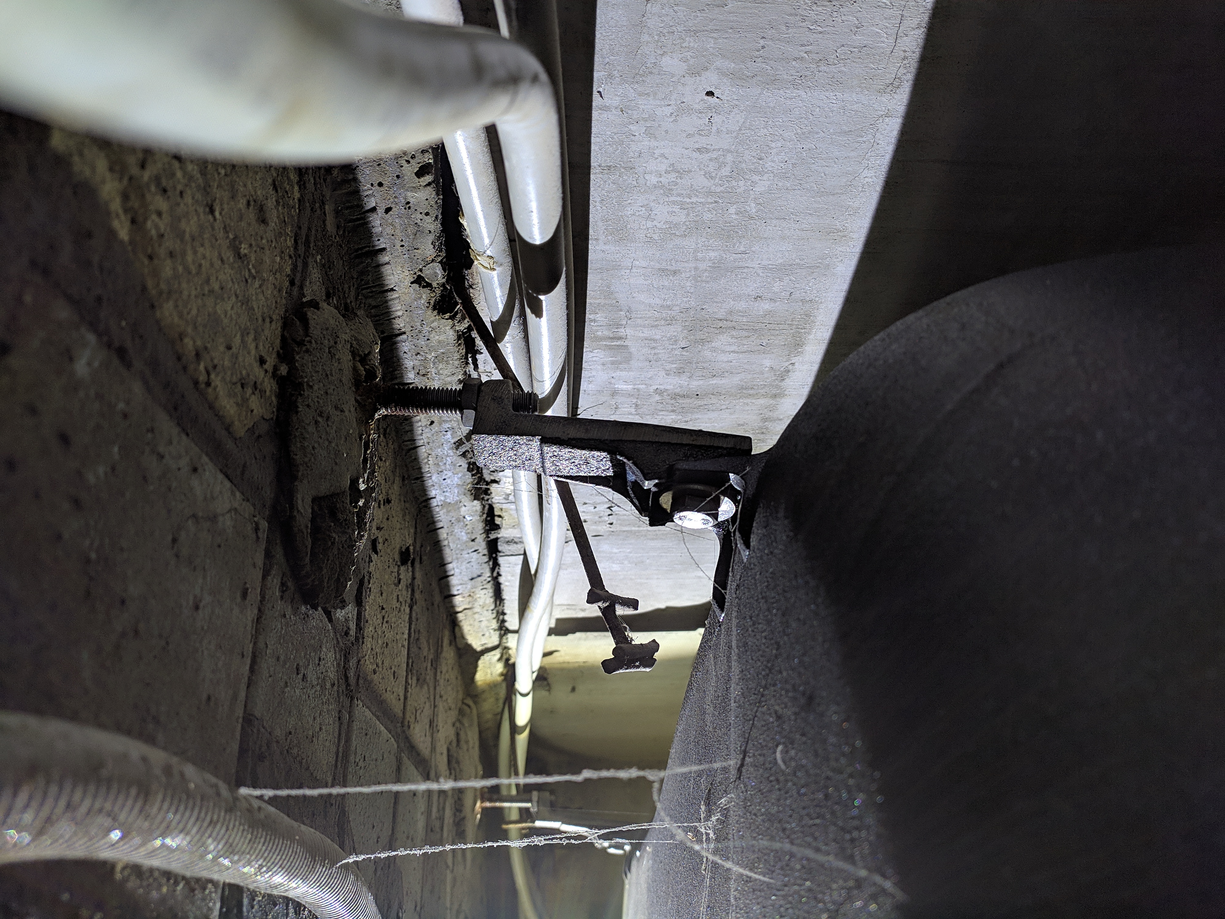

АПОСТОЛ, спасибо,но нет соответствующего инструмента, больше 16 не пролезет. Хочу поменять имеющуюся. Стояла 15 лет, фитинги на резьбе, без протечек. Видно срок вышел. Или сантехники меняли в стояке что, и так опрессовали что порвало. Течь началась как раз после включения. Труба должна быть достаточно гибкая. Иначе надо долбить всю ванну.

BV, выше есть фото дырок через которые есть доступ, ничего жёсткого там не протянешь. Для пропилена или меди нужно разбирать весь экран ванной и тп что не планируется. До ремонта года на 3 хотябы металлопласт. Вот и спросил какой годный?
