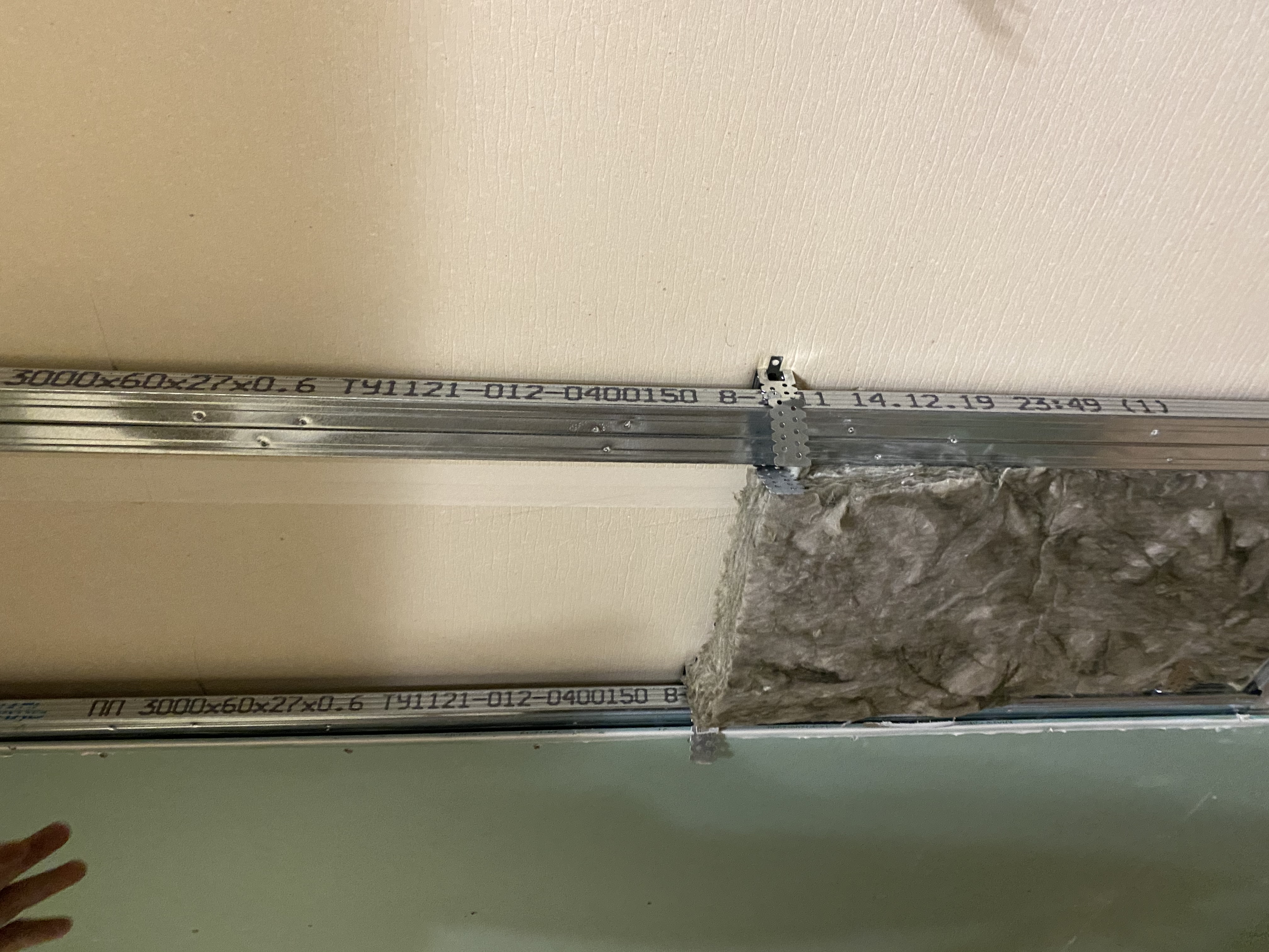

strider1978, да. Есть развязка. Я грешу на подвес. Был не вибро. Но профили все изолировали. Все равно звук был ещё хуже чем ДО. Сейчас переделывают. Мне интересно, почему усилились ударные шумы? За счёт чего, вы знаете?

strider1978 написал:
Марита78 написал: пенолон
Не нужен в звукоизоляции. То что они пишут про ударные шумы скорее всего относится непосредственно к ударам по материалу.
Марита78 написал: воздушная стена чуть меньше сантиметра
Тоже не нужна совершенно.
Марита78 написал: каркас кнауф. Установлен к потолку и полу.
Развязка от потолка и пола есть?
strider1978, Вот так выглядит конструкция. Я думаю дело в отсутствии виброподвеса и ещё не изолировали сами Профили. Сейчас на Пенолон наложим спец изоляционнное одеяло, прикрутим новые виброподвесы, изолируем профили, далее пойдёт слой ГКЛ, потом мембрана саундгард и потом слой гипсокартона. Обои. Так нормально будет, как думаете?

А почему профиль 27? Должен быть 50. Про подвесы молчу, Вы так и не сознались, что они присутствуют в конструкции.

strider1978, не знаю почему 27. Так строители купили. Вот то сооружение которое я вам описала нормально будет? В чем принципиальная разница в размере профиля?

В толщине звукоизолирующего материала. Тонкое по определению не может быть эффективным. Сэкономить два сантиметра уже потеряв 5-6 - так себе идея.

Марита78 написал: Вот так выглядит конструкция. Я думаю дело в отсутствии виброподвеса и ещё не изолировали сами Профили. Сейчас на Пенолон наложим спец изоляционнное одеяло, прикрутим новые виброподвесы, изолируем профили, далее пойдёт слой ГКЛ, потом мембрана саундгард и потом слой гипсокартона. Обои. Так нормально будет, как думаете?
Подвесы самые дешёвые и совершенно не годящиеся для виброразвязки. В стойки тоже желательно заложить вату, тем более что это не сложно. Первый слой не ГКЛ а ГВЛ. Это делается не для прихоти, а для набора веса и изменения структуры преграды. Как у вас получилась воздушная прослойка, если вата толщиной 50мм а ваш каркас 28мм?
