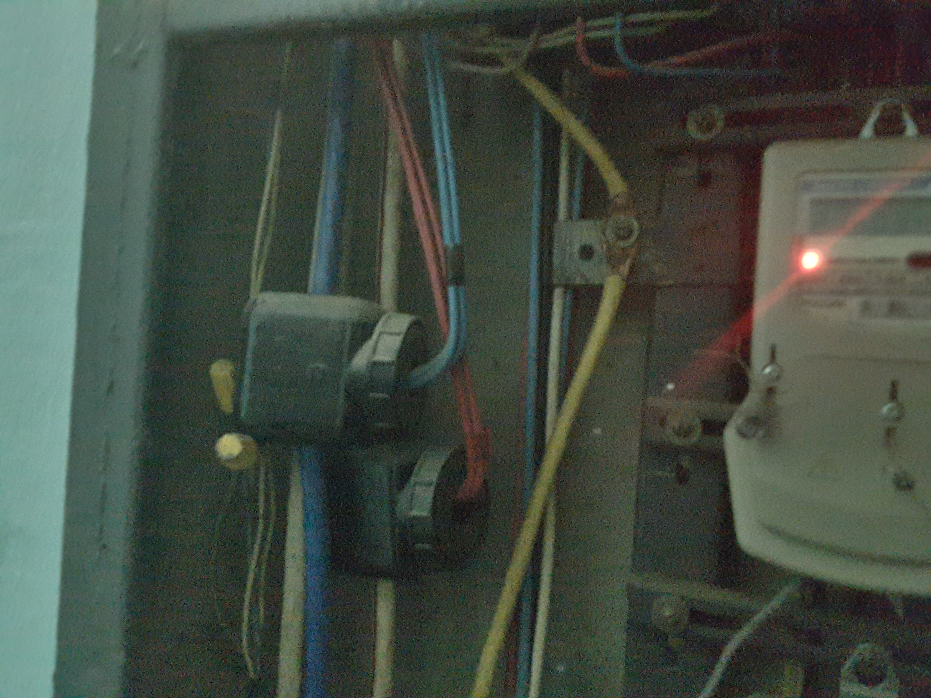

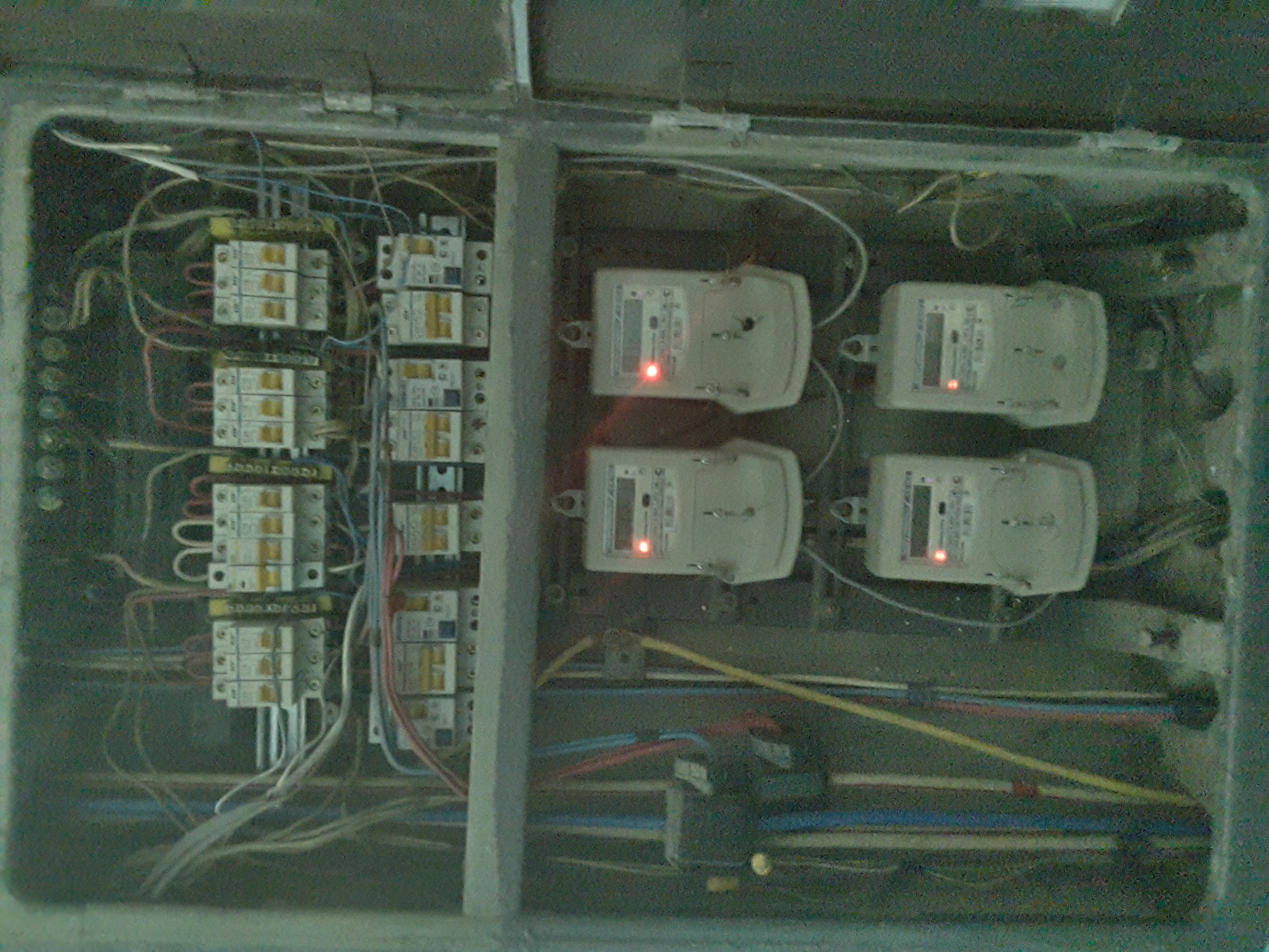

Прошу помощи в определении системы заземления в этажном щитке. Очень нужно перед переделкой проводки в квартире. Сейчас ко всем розеткам подходят 2 провода. на кухне установлена эл.плита, к которой подходит 3 провода. Спасибо

Юр29, TN-C S . Стояк явно пятипроводный .

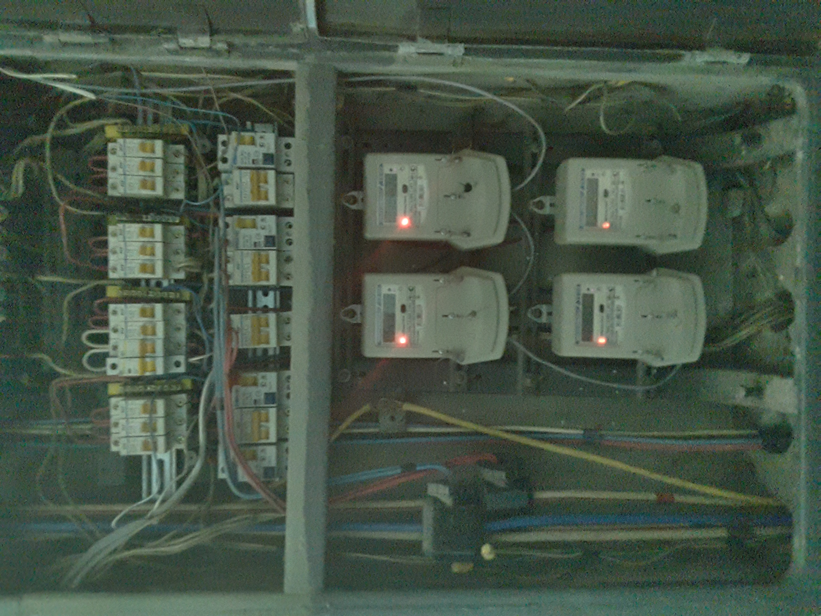

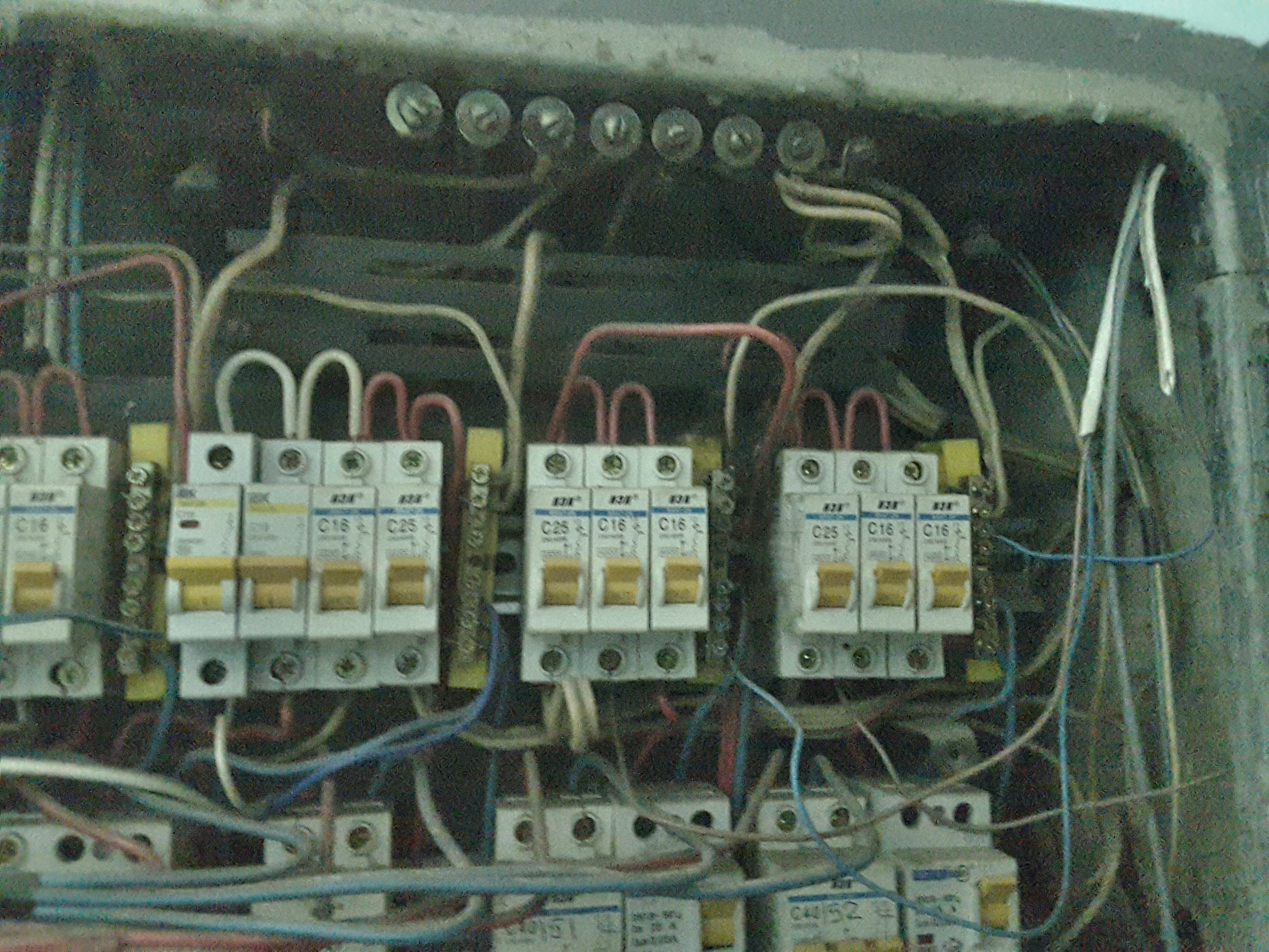

Вообще выглядит как будто этот щиток - жертва капремонта или реконструкции электрики в доме. Вообще по проекту в таких щитах было так: По стояку идут 4 провода, 3 фазных и один PEN. На этаже от одного из фазных кабелей через орех ответвление на 3 либо 4 квартиры. Далее через пакетники на счётчики, от них на квартирные автоматы. От PEN проводника ответвление через орех на ту верхнюю планку на корпусе щита, что видна у вас на фото. С винтами и шайбами. На ней PEN делился на PE и N. Соответственно, от неё шли ответвления на счётчики и от них дальше на квартирные нулевые шинки. Также на эту верхнюю большую планку приходил третий проводник от электроплиты. Судя по вашим фотографиям, на которых мало что удаётся разглядеть из-за ужасного качества, во время реконструкции в стояке перетянули провода, переделав на пятипроводку. Но с "землёй" заморачиваться не стали, а просто соединили через болт с корпусом щита. В любом случае хоть какое-то подобие земли у вас есть, я бы делал трёхпроводку. Вопрос только в том, куда лучше землю в щите подключать. Если не переделывать то, что имеется, то найти свой кабель от плиты на верхней планке и отсоединив его, зачистить "посадочное" место и подключить туда "землю" от новой проводки.

А вообще, по-хорошему бы, жёлто-зелёный провод отсоединить от корпуса щита, поставить "орех", от него сделать ответвление обратно на корпус щита как было и ещё ответвление на земляную шинку. Как минимум себе, а как максимум - по одной шинке на каждую квартиру...

Щиток действительно переделывался. Желто зеленый на корпусе щитка и от него с верху под болтами провода заземления для электро плит, рабочий ноль от счетчика на свои колодки для каждой квартиры, и если я Вас всех правильно понял в кватиру приходит фаза, рабочий ноль N, и заземление РЕ

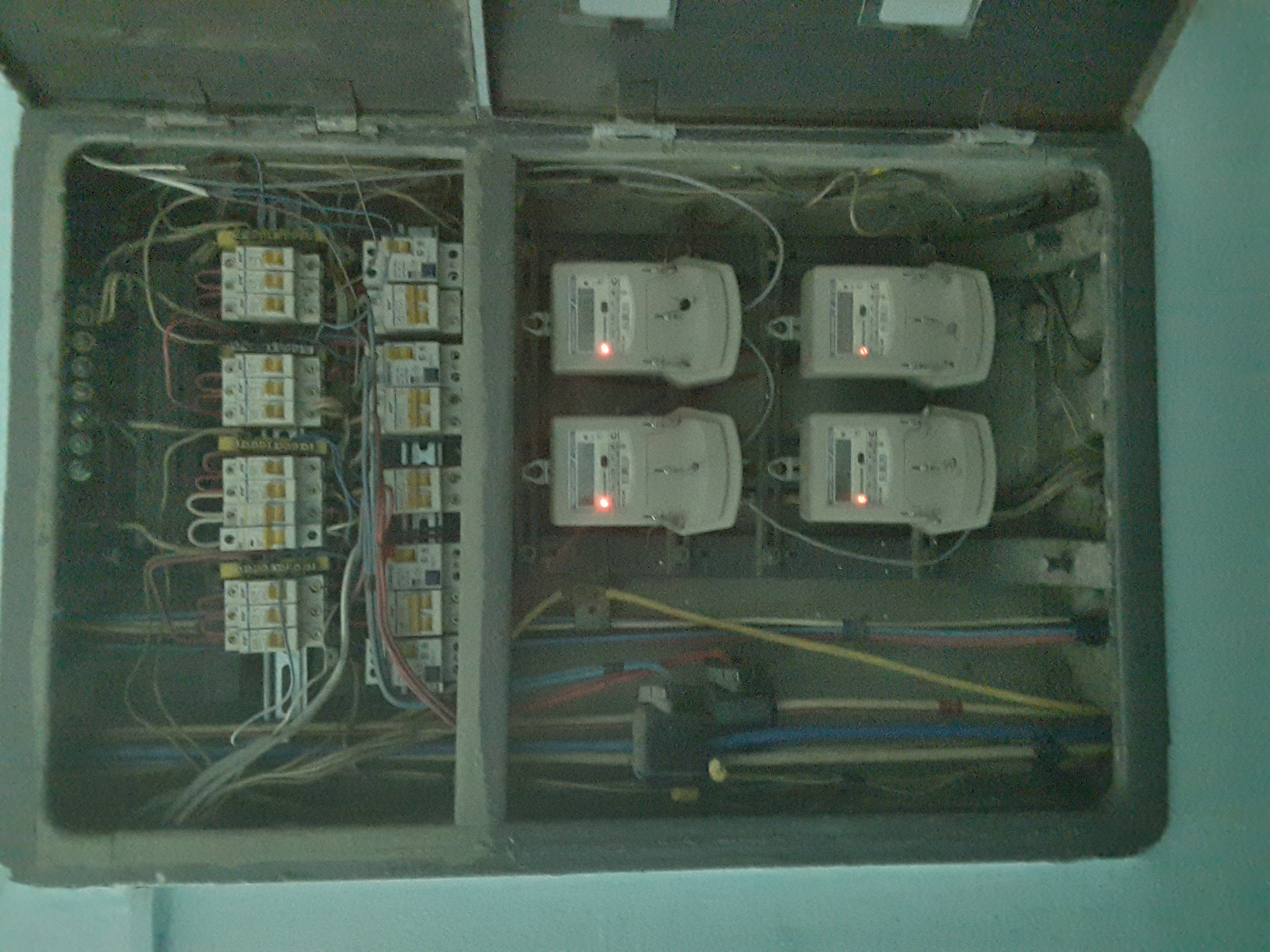

Вот вроде и переделывали щиток, а в итоге печаль. Самим исполнителям за свои проф.гордость не противно? Лишь бы денег как кость бросили и ладно, гори оно все с изоляцией. :( Не ужели такая сложность прикрутить нормально РЕ не винтов по середине, когда вылезшие жилы из под шляпки явно уменьшили сечение провода с 10 до 8 или 6 мм? Брать РЕ теоретически можно, но практически не стоит себя успокаивать наличием РЕ, которая в нужный момент может не сработать правильно, или отвалившись за долго то "надобности" привести к печальным последствиям из-за кривого монтажа. Ведь именно защита должна быть качественной чтобы защитить, а не убить. Особо умиляют две белых сопли справа-вверху, и подключены видать у кого то под те же 16А АВ со своей то " тройностью" :scare По факту всего этого, на мой взгляд , если вы озаботились электрикой своего дома, нужно найти внятного электрика( даже из ЖЭК). Оставить в щите только эл. счетчик и вводной АВ. Провести в квартиру кабель и собрать собственный щиток. И попросить пересобрать Нормально на этажном щите все касающиеся вас места( точки контакта вашего L N РЕ и пр). А уж в квартире поставить нормальные( те что нужно) УЗО, АВ не ограничивая себя размерами рядом стоящих соседских АВ. Насколько хватит денег на хотелки))

Спасибо. Еще вопрос. А СУП делать согласно системе заземления TN-C S

id1678424 написал: В любом случае хоть какое-то подобие земли у вас есть, я бы делал трёхпроводку
Трехпроводку нужно делать в любом случае, даже на TN-C. За двухпроводку электрика нужно подвешивать на земляном проводнике за яйца. Я бы такую работу в 2020 году не принял. Это просто смешно. В крайнем случае земляной проводник можно занулить, либо вообще не подключать (вариант для местных параноиков).
