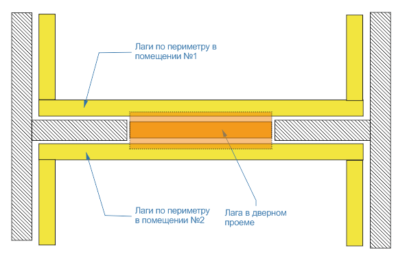

Перегородки толщиной 10 см. Лаги шириной 8 см.
С одной стороны дверного проема вдоль стены лежит лага, с другой стороны вдоль стены лежит лага.
Получается надо просто третью лагу положить в дверном проеме вот по такой схеме:
И все?
Почему она тогда называется "уширенная"?
Регистрация: 16.01.2016 Екатеринбург Сообщений: 8345
Потому что раньше на этой лаге стыковались доски, а иногда на лагу устанавливалась ещё и коробка двери с порогом. И нужно было место зацепить гвоздями доски с двух сторон и место под порог двери.
es-domak написал:
А уже на доски ставить дверную коробку.
Высоковато получится, учитывая какие раньше были коробки.

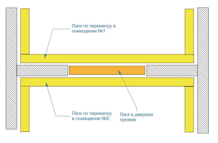

Там же в этом "Своде правил" написано:
8.16.26 В местах дверных проёмов и перегородках
следует предусматривать уширенную лагу,
выступающую не менее чем на 50 мм с каждой стороны,
чтобы обеспечить опирание покрытия пола в смежных помещениях
на одну лагу."
То есть лага должна быть шире дверного проема на 10 см!
Но ведь это невозможно, ведь вдоль проема вдоль стены лежат другие лаги.
Как это понимать?
es-domak написал:
Далеко не всегда, у Вас нарисованы лаги по периметру, в реале так почти никто не делает.

Ну в той конструкции, которую я делаю, лаги должны лежать по периметру.
И если делать по "Своду правил", то уширенная лага будет "налезать" на лаги в помещениях:
Она для досок должна быть уширенная, потому что за проёмом "расширить" доску невозможно, в отличии от плитных материалов.
Налезать ничем никуда не надо, просто вставить подходящий по размеру брусок.
Стык в проёме, естественно, лучше не делать.
