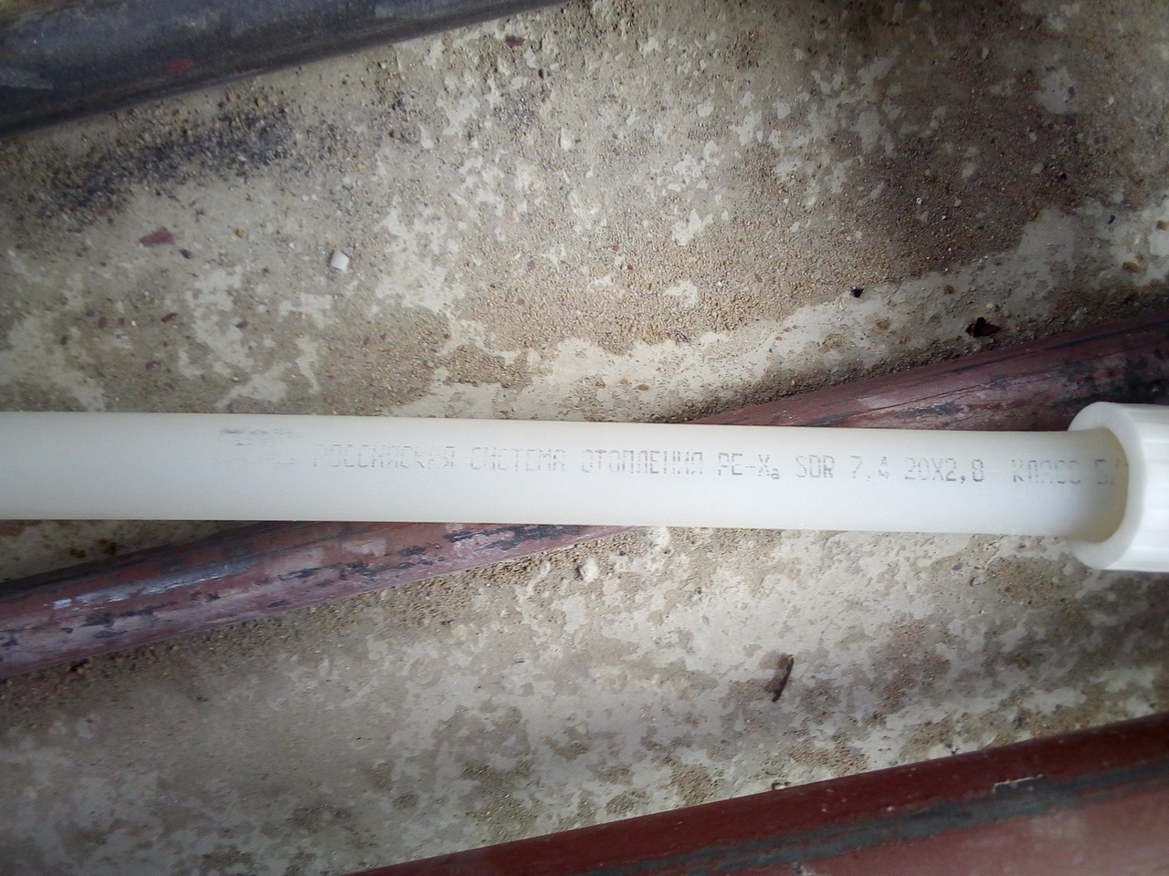

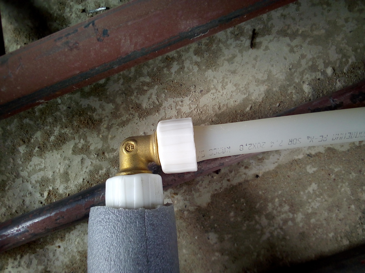

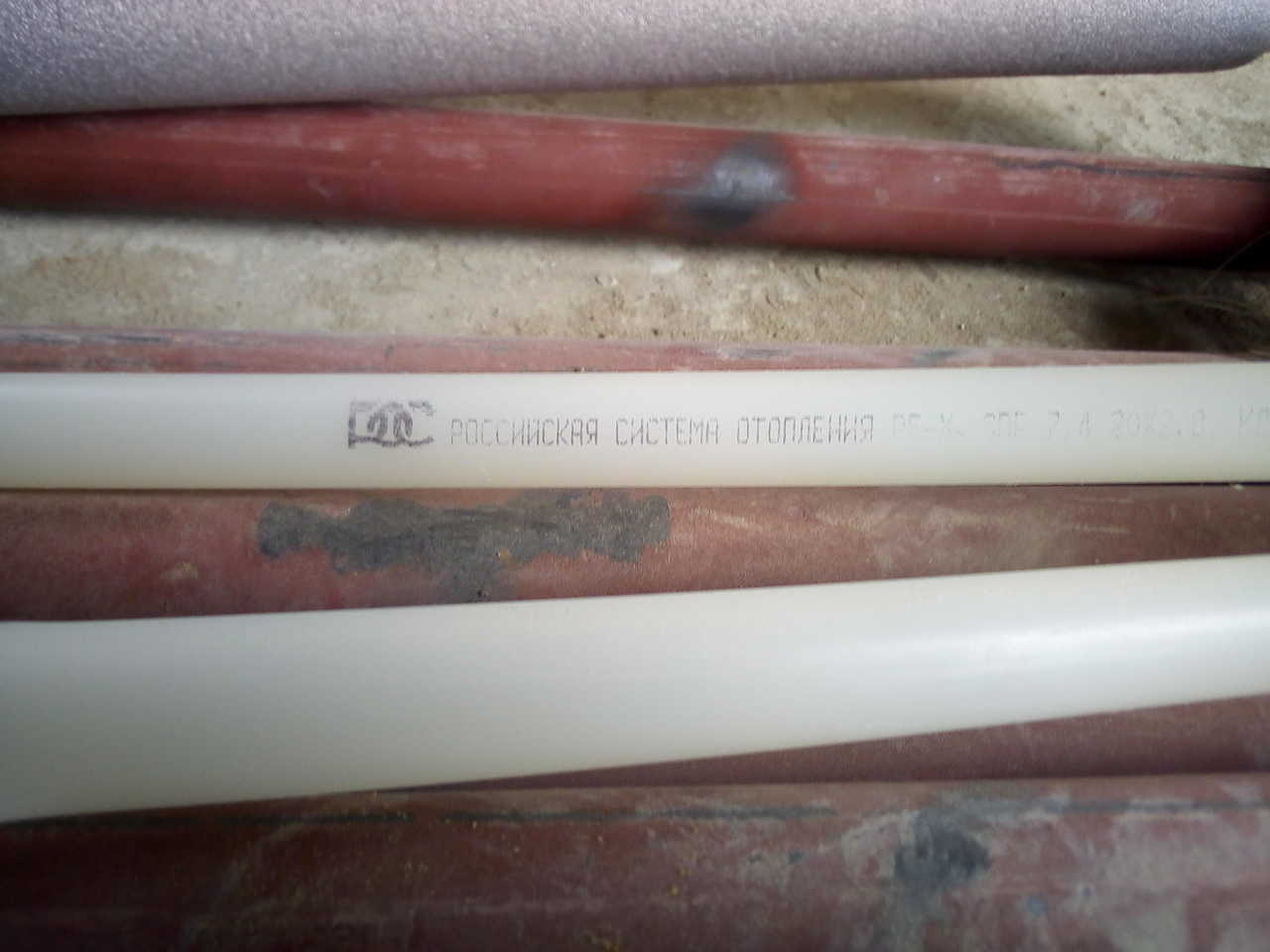

Добрый день.
Был многоэтажке-новостройке, осматривал квартиру, которую сдают с отделкой (ПИК). Заметил что там водоснабжение сделано на трубах из сшитого полиэтилена. На трубах маркировка "Российская система отопления". Но интереснее - фитинги. Фитинги с надвижной гильзой, судя по всему, но я таких никогда не видел. Я думал что надвижная гильза - это Rehau а тут вот какая-то аналогичная система. Гильза, как видно, из какого-то белого пластика.
Подскажите, кто сталкивался с такими трубами и фитингами. Надежные ли? Не протекут ли? Кто производитель и сколько стоят. И самое главное - какой под них инструмент подходит? Какой-то универсальный? А сколько инструмент стоит?
Прикрепляю картинки:
На трубе маркировка "Российская система отопления"
Фитинг:

сшитый полиэтилен производитель "РОС" Соединение труб системы осуществляется при помощи латунных фитингов с натяжными полимерными кольцами. Лично бы я не рисковал данной системой. Стоит заговорить о сшитом полиэтилене, звучит слово "рехау". На нём свет клином сошелся ? Другого слова не знаете, к примеру кан-терм или стоут ? Блин...это ж надо так продвинуть продукт, зомбировать людей :eek:

species- Компания «Сантехкомплект» совместно с компанией «Полипластик» запустила в 2016 году производство труб PE-Xa для отопления и водоснабжения под маркой "РОС". Труба, производимая для Сантехкомплект под брендом РОС, является одной из первых труб PE-Xa, выпускаемых в России. Соединение труб системы РОС осуществляется итальянскими латунными (не бронзовыми) фитингами с натяжным полимерным кольцом. "Полевые испытания" этой трубы как раз сейчас и проходят в ЖК "Бунинские Луга" и ЖК "Солнцево Парк"
Технические параметры http://apk.su/netcat_files/576/723/h_6fc7fdb3a05f663124d64f5ec683f42a
История компании-производителя https://www.polyplastic.ru/upload/company/history/history.pdf
