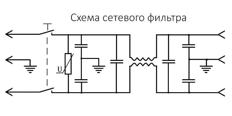

BV написал:
Aтос написал: так как все электроприборы изготавливаются по требованиям МЭК то есть две симметричные линии по 120 вольт относительно глухозаземленной нейтрали/
Это Вы когда придумали? :)
BV, Придумал и даже уже шесть лет как передумал ГОСТ 29322-92 (МЭК 38-83)
Чо никогда не видели такие фильтры на электроприборах?
А они везде от стиралки до компа ;)

Aтос написал: Чо никогда не видели такие фильтры на электроприборах?
Ой-вэй. Для начала, осознаём назначение подобного фильтра: подавление высокочастотных и коротких импульсных помех. А для помехи с длиной волны порядка метра и менее глубоко безразлично любое "глухое заземление" токоведущего провода где-то в десятках или сотнях метров от прибора. Поэтому и синфазные, и противофазные пакости ходят одинаково по нулевому и фазному токоведущим проводам, и давить их надо одинаково.
Далее, однофазный бытовой прибор обязан быть нечувствительным и к поляризации подключения, и вообще к системе заземления нейтрали в сети. Должен одинаково нормально работать и при любом положении вилки, и в сети IT за разделительным трансформатором, и в иных вариантах включая треугольник 127/220 с одной глухозаземлённой вершиной.
