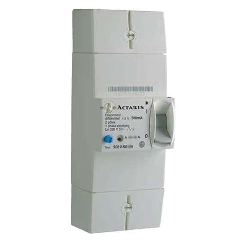

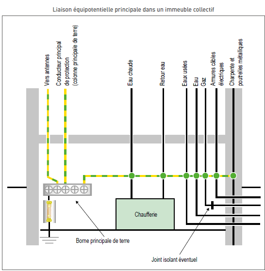

ebf написал: Так пойдёт ?
Неизвестно. На картинке изображена обычная СУП, которая не зависит от системы заземления. А система автоматического отключения, которая зависит от системы заземления, где-то на другой картинке.
19.02.2020 в 12:19:33
AlexeyL написал: которая зависит от системы заземления, где-то на другой картинке.
На второй Вы видимо находите большую разницу,между домом в 1000 мКВ с системой ТТ и многоквартирном доме :)
19.02.2020 в 12:27:02
ebf написал: На второй
Нет. На второй простое обычное УЗО. И неизвестно место этого УЗО в общей схеме дома.
Да, есть фундаментальное законодательное отличие на уровне Жилищного кодекса. У нас собственник квартиры полновластно распоряжается всем, что установлено внутри квартиры: может самовольно менять (или, наоборот, запрещать менять) электрику, трубы и т.п. - и никакие ПУЭ и СНиПы ему не указ, пока несущие стены целы. В Европах, насколько я знаю, права собственника существенно урезаны, и это в большой степени решает проблему.
19.02.2020 в 12:33:15
AlexeyL написал: На второй простое обычное УЗО. И неизвестно место этого УЗО в общей схеме дома.
Оно находится на входе в квартиру,в коридоре это диф и его ставит энергокомпания,поставщик и он его обслуживает
