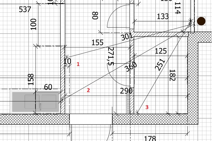

Добрый день, переношу кухню, расстояние не такое большое чтобы ставить насос, но и не особо близко. Новостройка, стяжки нет, хочется до 10 см уложиться по стяжке. Понимаю, что надо стояк опустить до минимума. Реально без насоса самотеком обойтись? Нарисовал на схеме три возможные направления канализации.(Вар 1,2,3) Вариант 1 - самый короткий участок под стяжкой, а дальше можно по стене (в стене) Вариант 2 - самый прямой получается, учитывая ровность можно не 3 см, а 1-2 наклон? Вариант 3 - под порогом можно как-то провести? (типа ступенька небольшая?)По идее в гардеробной можно стяжку чуть выше сделать. Как лучше организовать?

Обойтись реально (вариант 2) если высота стяжки будет 140мм в точке,где линия 360 соприкасается со стеной. Поясню, если перебрать 110мм кан. стояк и опустить квартирную врезку в него по максимуму, то диаметр 50мм кан. трубы, лежащей на плите перекрытия у стояка = 65мм до верха раструба + 2см(уклон) х 3,6 м/пог = 72мм . Итого 72мм + 65мм = 137мм - должна быть минимальная высота стяжки от плиты перекрытия.

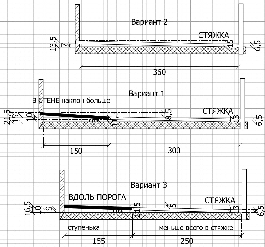

Technik-san, Спасибо большое за ответ. Можно ли сделать стяжку ещё меньше? Вот например, какие мысли:
  1. Если пустить по варианту 1, ровно на 3 м, это 6 см уклон. Затем поворот на 45 градусов и по стене пустить наклон см 5-10, чтоб была возможность потоку разогнаться как следует. И тогда уклон на втором этапе можно чуть уменьшить - на 3 м сделать 5 см?
  2. Либо по варианту 3, частично выйти из основной стяжки на углу гардеробной, а дальше в прихожей вдоль порога сделать ступеньку по всей стене 5-7 см? Что не так с этими вариантами, что не будет работать?

Вот иллюстрация предыдущего сообщения.

shaleksandrv - сделать стяжку меньше не получится, т.к. горизонтальная сливная трасса должна идти одним ровным участком с одинаковым уклоном на всём протяжении. Иначе на участках с большим уклоном жидкие фракции будут обгонять твердые, что способствует отложению грязи и дальнейшему засору. При равномерной скорости потока и заполнении на 2/3 диаметра идёт самоочищение вн. стенок трубы.

Technik-san, Подождите, я что-то не слышал о недопустимости поворотов. Есть рекомендация делать их плавными на 45 градусов-это да. Хорошо пусть будет равномерный наклон, почему нельзя сделать поворот у порога и сделать вдоль порога специальную "вторую стяжку" 7 см шириной и высотой. А первую общую стяжку закончив на уровне угла гардеробной (вариант 3).

shaleksandrv - повороты под прямым углом, собранные из двух отводов по 45гр. не возбраняется делать, запрещены разные уклоны, провисания и "мешки" на одном участке. Это делается для того, чтобы не изменялась скорость потока.

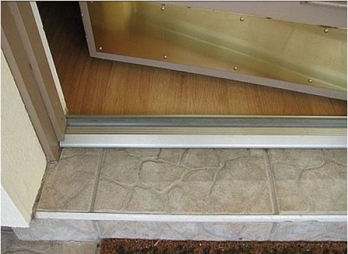

Нашел в интернете такую картинку, в принципе допустимый вариант(3) и стяжка в остальной квартире будет минимальна. Всего один поворот на 45 градусов, первый участок в стяжке, второй в пороге и стене. Что думаете, какие сложности могут быть, с чего начинать? Входную дверь планирую менять и можно как-то под порог более точно её вписать.

shaleksandrv написал: и по стене пустить наклон см 5-10, чтоб была возможность потоку разогнаться как следует.
излшний уклон вреден, но вертикальные участки в стене делать можно

BV, Technik-san , а что про порог скажите, делают так, рабочий вариант?
