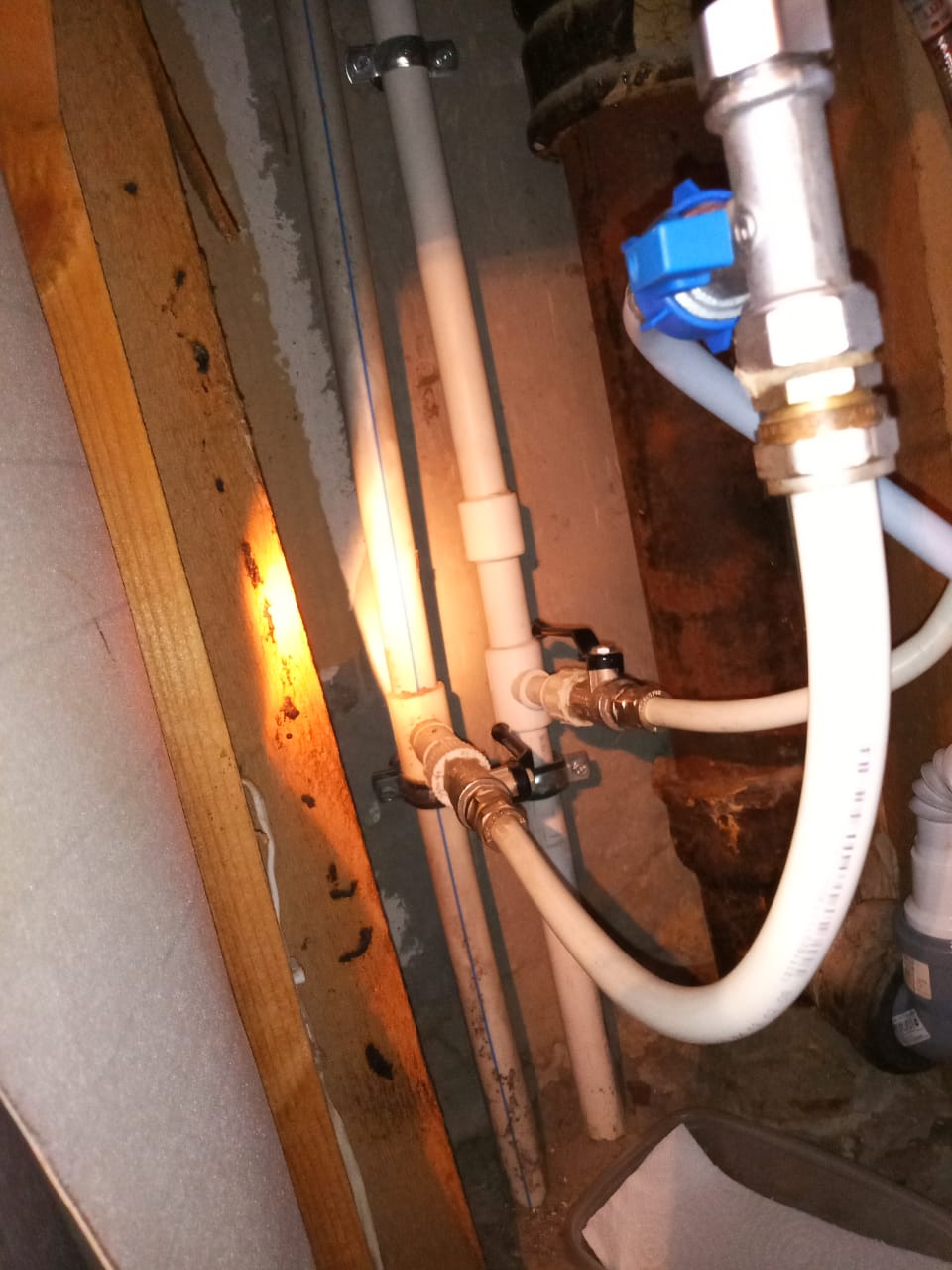

Кто может здесь проконсультировать? А то три человека, из них два сантехника,говорят,что всё в порядке,не парься. А один сантехник говорит,что стояк может треснуть/лопнуть. Стояк с холодной водой провис. И опустился до хомута,который его к стене фиксирует. На фото не получилось показать,но хомут под углом держит стояк за мою врезку. Ваше мнение, это действительно опасно или нет?

Анирамка, Изгиб полипропиленовой трубы обычное дело в связи ее заполнения водой, не беспокойтесь !

Надо бы знать, насколько труба опустилась. И с каким усилием все тянет ниже тройника. И опускаться она точно не должна намного. Крепится она на каждом этаже на такие же хомуты.

молоток, это я понимаю. Просто выглядит это страшновато. Когда стояк висит зацепившись за мой тройник...ведь хомут идет в стену не горизонтально,а винт(саморез), который в хомуте вкручен в стену выше самого обхвата где то на 2-3 см,а может и больше,не видно,неудобно разглядеть.

stad, усилие не знаю. Может и не тянет сильно. Но хомут идет в стену не горизонтально,а винт(саморез), который в хомуте, вкручен в стену выше самого обхвата где то на 2-3 см,а может и больше,не видно,неудобно разглядеть. Меня волнует,если всё плохо,то как трубы такие лопаются? Сразу потопом или сначала подтекать начинает через трещину? У меня уже рвало горячий стояк. Один раз свищ был,там не страшно. А один раз соединение уголка для сброса давления,тогда сильно залило,но тоже в меру. А здесь страшно,что металл от хомута рано или поздно прорежет резину и начнет пилить стояк...или я не права?

stad написал: Надо бы знать, насколько труба опустилась. И с каким усилием все тянет ниже тройника. И опускаться она точно не должна намного.
куда она тянет, около пола она замоналичена и не имеет подвижек, сверху не закреплена на хомут, большой изгиб всего лишь
Анирамка написал: Когда стояк висит зацепившись за мой тройник..
Ничего он не висит, у трубы есть мертвый упор снизу
Анирамка написал: металл от хомута рано или поздно прорежет резину
для этого должны быть большие подвижки и трения, и полипропиленовая стенка трубы достаточно толстая

Куда нафиг замоноличено? В плиту перекрытия? На фазе заливки плит? Не путайте стальные стояки с пропиленовыми. Если так, и у трубы снизу некий мертвый упор, то как она тогда опустилась сейчас?

Анирамка написал: Стояк с холодной водой провис. И опустился до хомута,который его к стене фиксирует. На фото не получилось показать,но хомут под углом держит стояк за мою врезку. Ваше мнение, это действительно опасно или нет?
Зависит от того есть еще крепления выше ниже, или хомут у вас один на несколько этажей. Поясните: полипропиленовые трубы от застройщика, после кап. ремонта, или чей-то новодел (сами заменили)? Кто их монтировал?
В отличие от стальных труб у пластика потоп (прорыв) как правило бывает резким и сильным: труба лопается (трескается), вырывается резьбовой фитинг, или срывается бурт у американки. Аварии чаще бывают на ГВС и отоплении.

капремонт, труба заполнилась водой пошла волной обычное дело, ничего страшного внизу подвижек нет - труба в растворе ее изгиб это впечатление что она опустилась..показалось

молоток, нет,она не замоноличена,раствор только немного закрывает дыру-щель в перекрытии чтобы от соседей снизу не шли запахи. Меняли трубы в доме от УК. Выше еще есть хомут на стояке. И на каждом этаже есть хомуты.

stad, вы правы. Там дыра-щель в перекрытии. Но хомуты есть на каждом этаже. Дом 9 этажей,наш пятый.
