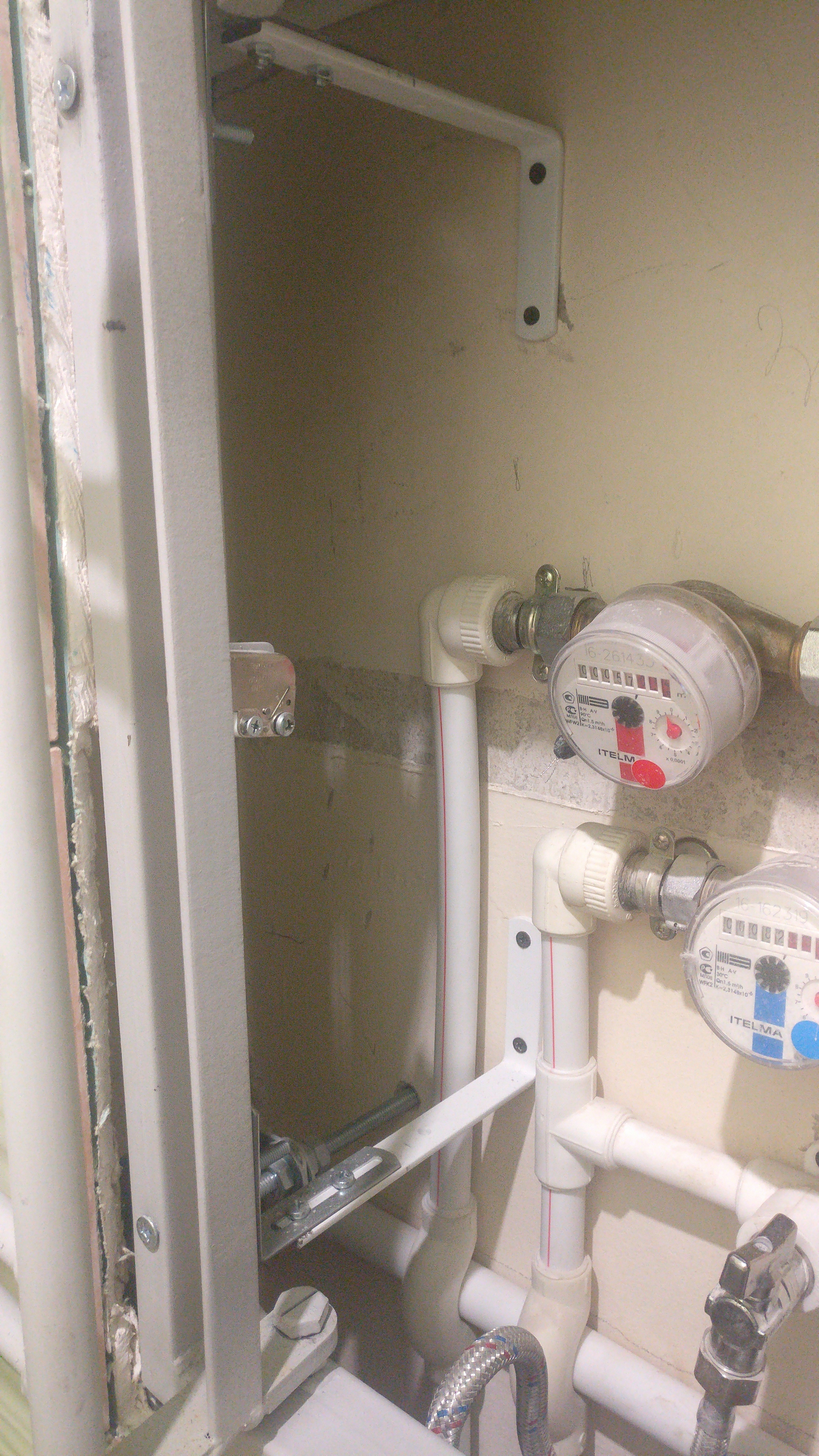

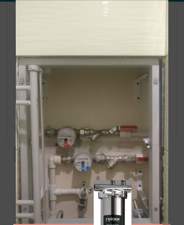

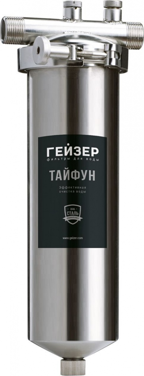

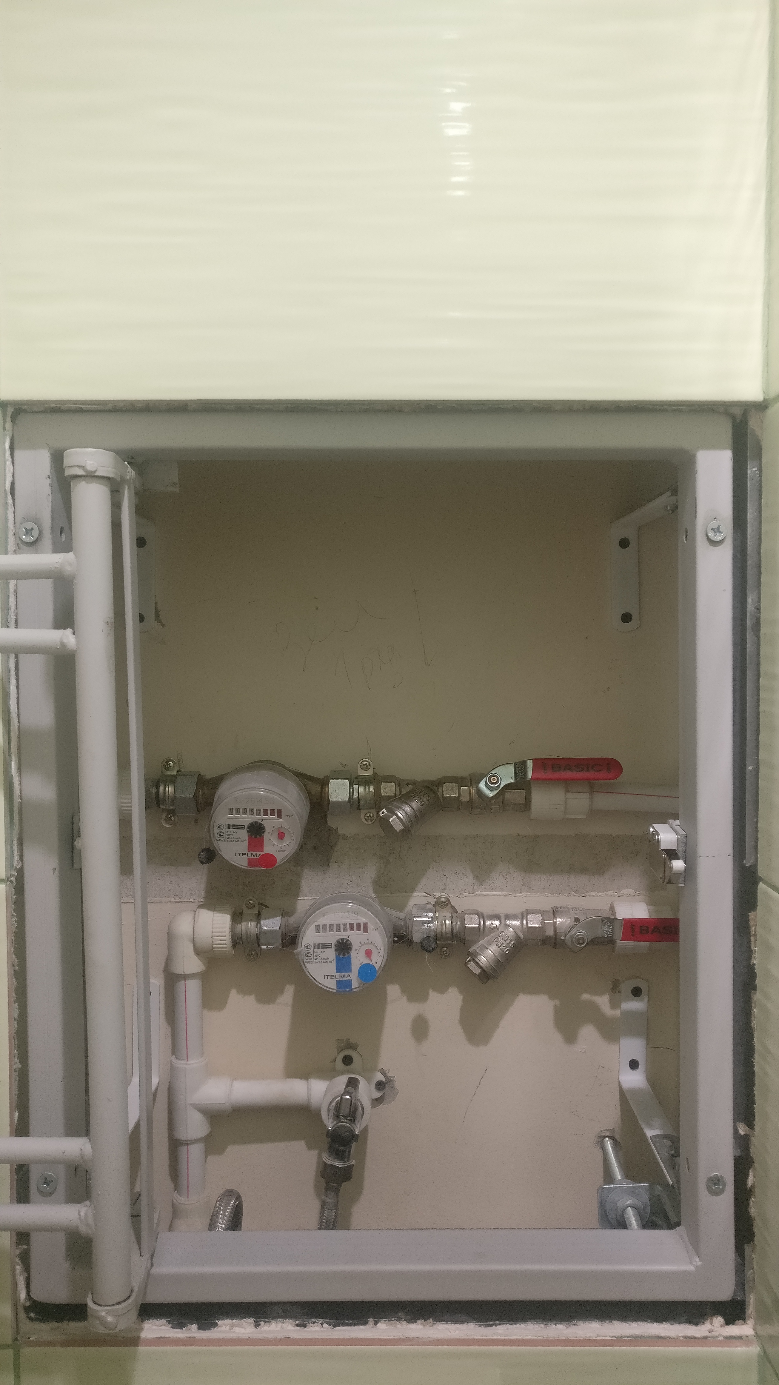

Добрый день. Интересует такой вопрос. Есть ли возможность установить магистральный фильтр, нечто как на картинке, на линию ХВС. Места мало, но всё же. Проём люка 450х350

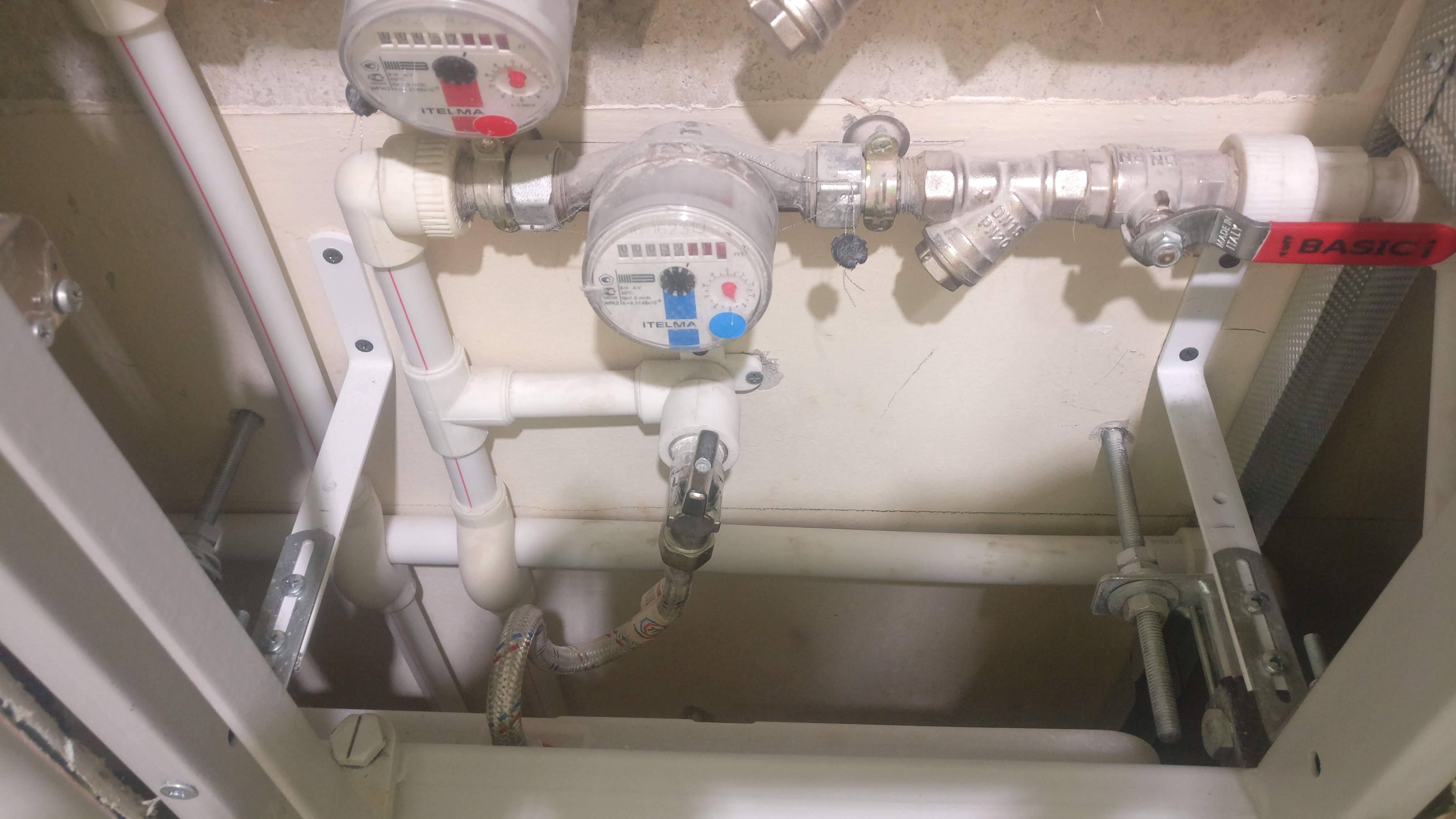

В низ на американках. Смена картриджа производится со снятием фильтра.

Нужно мерить, размеры по факту

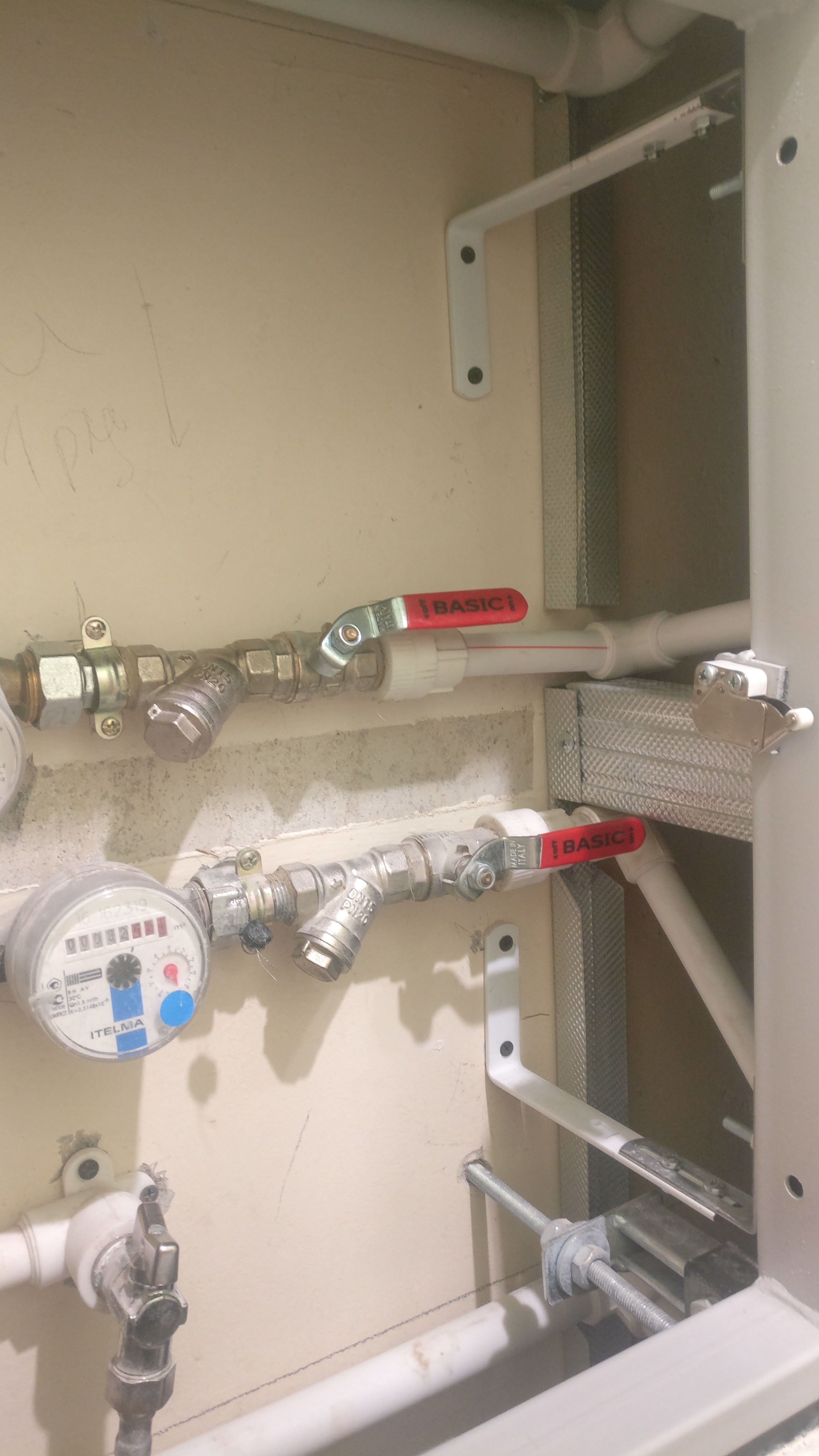

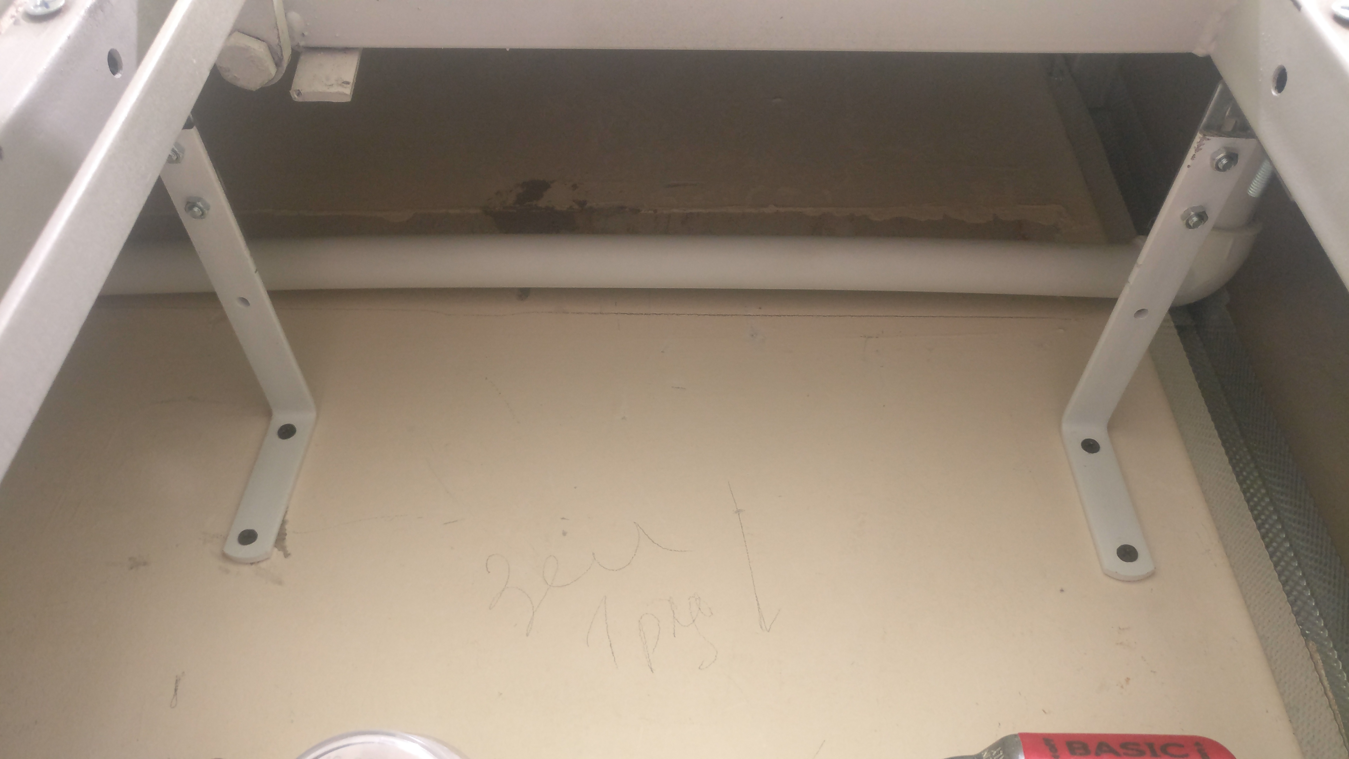

novadies@mail.ru, скорее да, чем нет - места достаточно сверху и по бокам.
