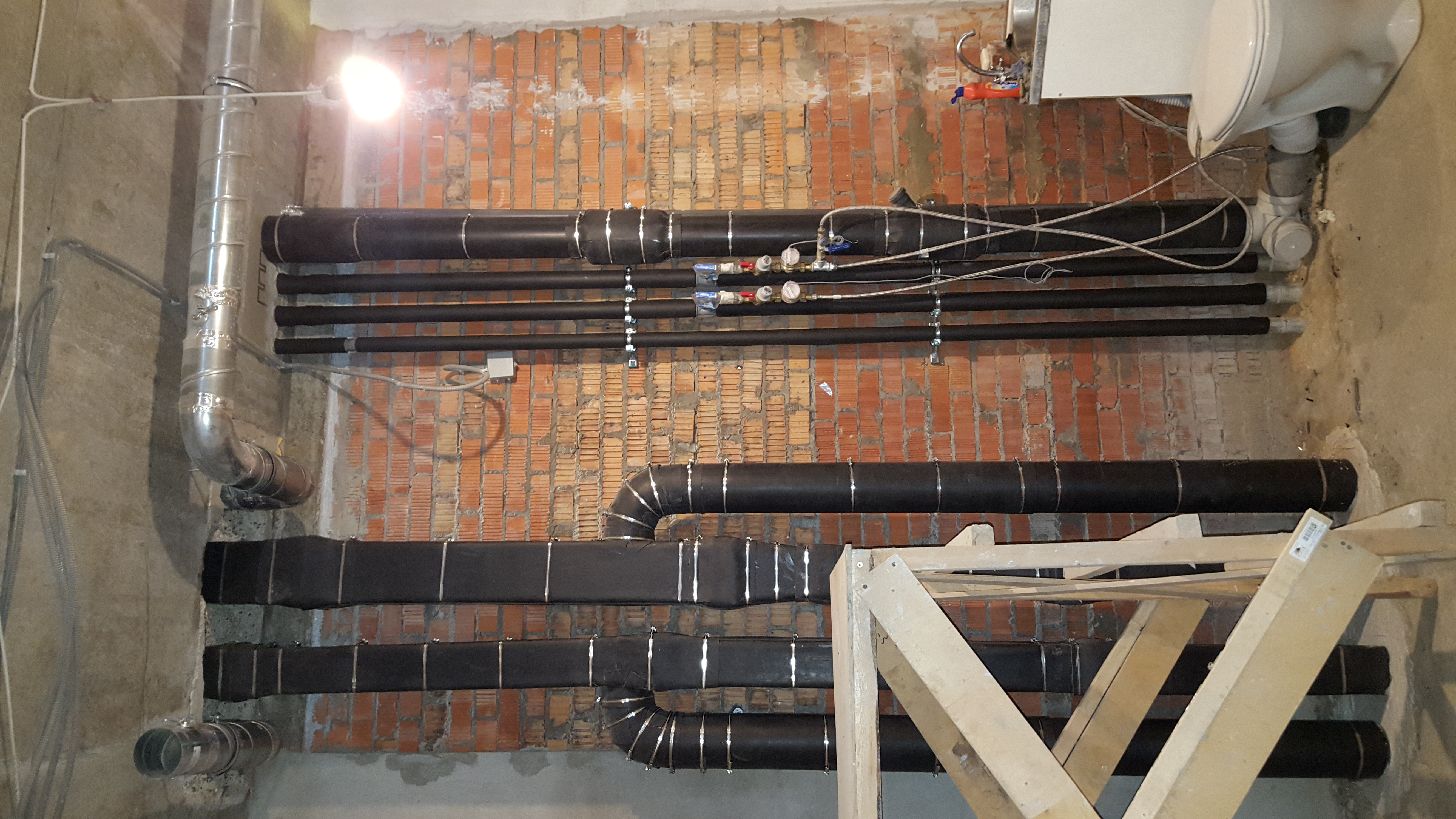

А в чем проблема купить к-фоник? ;) я правда не совсем понял степень его эффективности именно на стояках канализации, в сочетании с вавин асто не совсем понятно. А на вентиляции работает сто процентов

master.msk написал: А в чем проблема купить к-фоник?
дык что-то купить хочется тока после того, как поймешь, что оно принесет хотя бы процентов 40/60 пользы. Дополнительной пользы, т.к. понятно дело, что если я поставлю в особенности последнюю разработку wavin AS+, то это уже решит мою проблему шума стояков. Но не полностью. поэтому в дополнение ищется что-то ХОРОШО себя зарекомендовавшее. и если, к примеру, вы - как спецмастер - такое редко или вообще не делаете - то откуда же еще брать инфу в обратку по подобным работам и использованным материалам?
