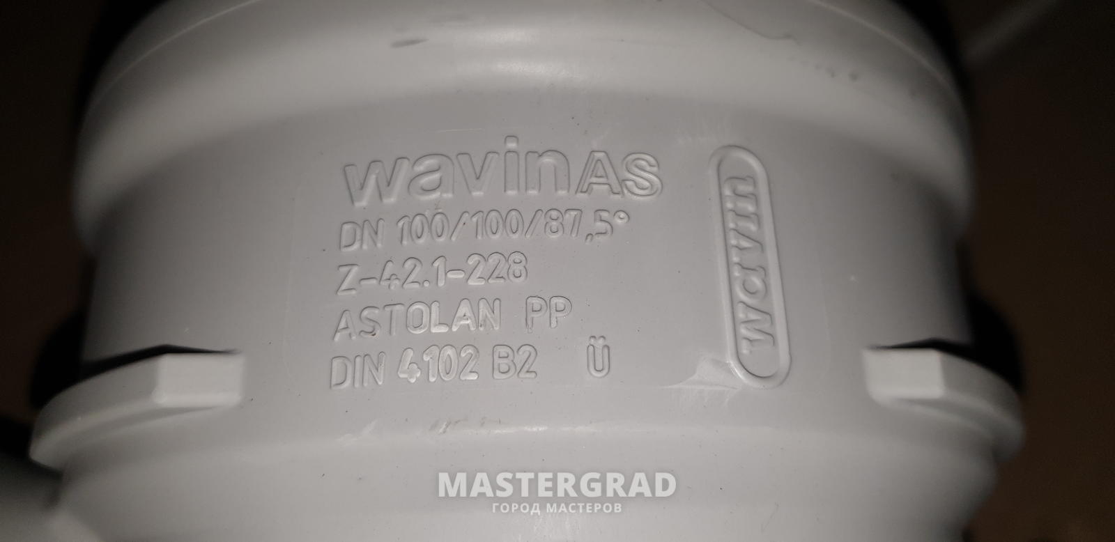

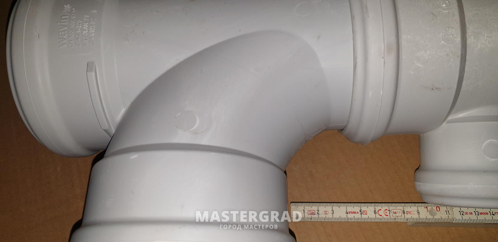

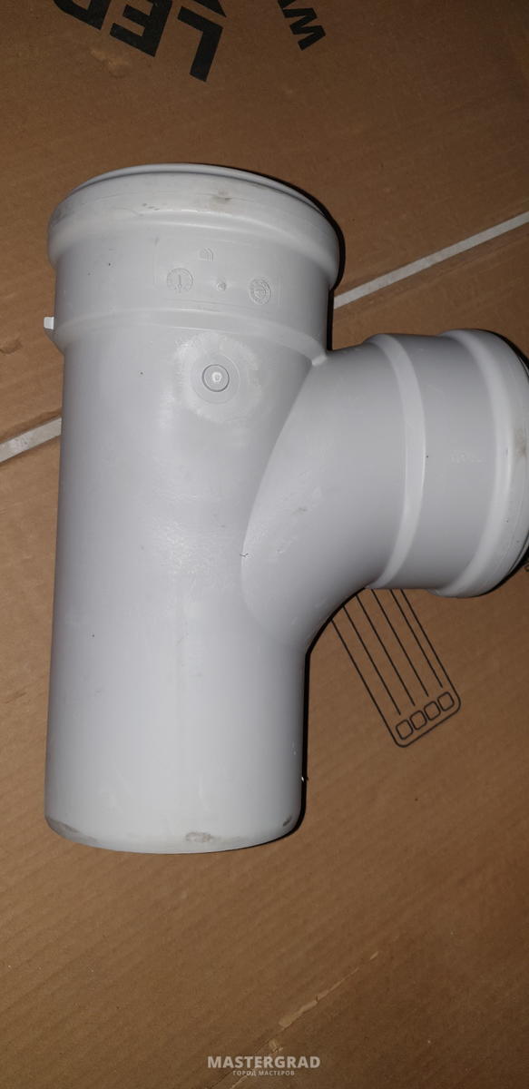

Объективно такой, достоверной, информации в принципе быть не может. Вы специально завышаете критерии, чтобы ничего не делать? Так как уже узнали достаточно, чтобы иметь общее представление. Дорого, затратно. Только у торгашей в рекламных проспектах все гладко и четко в децебелах расписано. И у блогеров в роликах. А на самом деле больше завсит от этажности, типа здания, перекрытия, развязки с несущими конструкциями Можно только в общих чертах давать рекомендации по самим трубам стояка - нужна масса. Мягкая теплоизоляция изоляция, вата, пена и прочее - не поможет. Отдельно "коаксиальный" вариант к-фоника - возможно. Но дорого. Поэтому обсуждать бессмысленно. Очень хорошо должны помогать от шума тройники гидравлически оптимизированные...Но и тут не обходится без нежелательных побочных эффектов, см.фото. Да, и не совсем понятно в какую сторону они оптимизированы

master.msk написал: Но и тут не обходится без нежалательных побочных эффектов, см.фото
не понял про эффекты ... 50я не оптимизирована?
master.msk
master.msk
master.msk
Регистрация: 20.11.2008
Сообщений: 17497
27.02.2020 в 21:53:35
BV, добавляет вверх. Обычный отвод сразу на раструбе, а этот "плюс 30" И в итоге что он оптимизирует? Не уверен, что работает ли он относительно стоков по стояку или с отвода? А поток по стояку наоборот получает большую площадь поверхности
